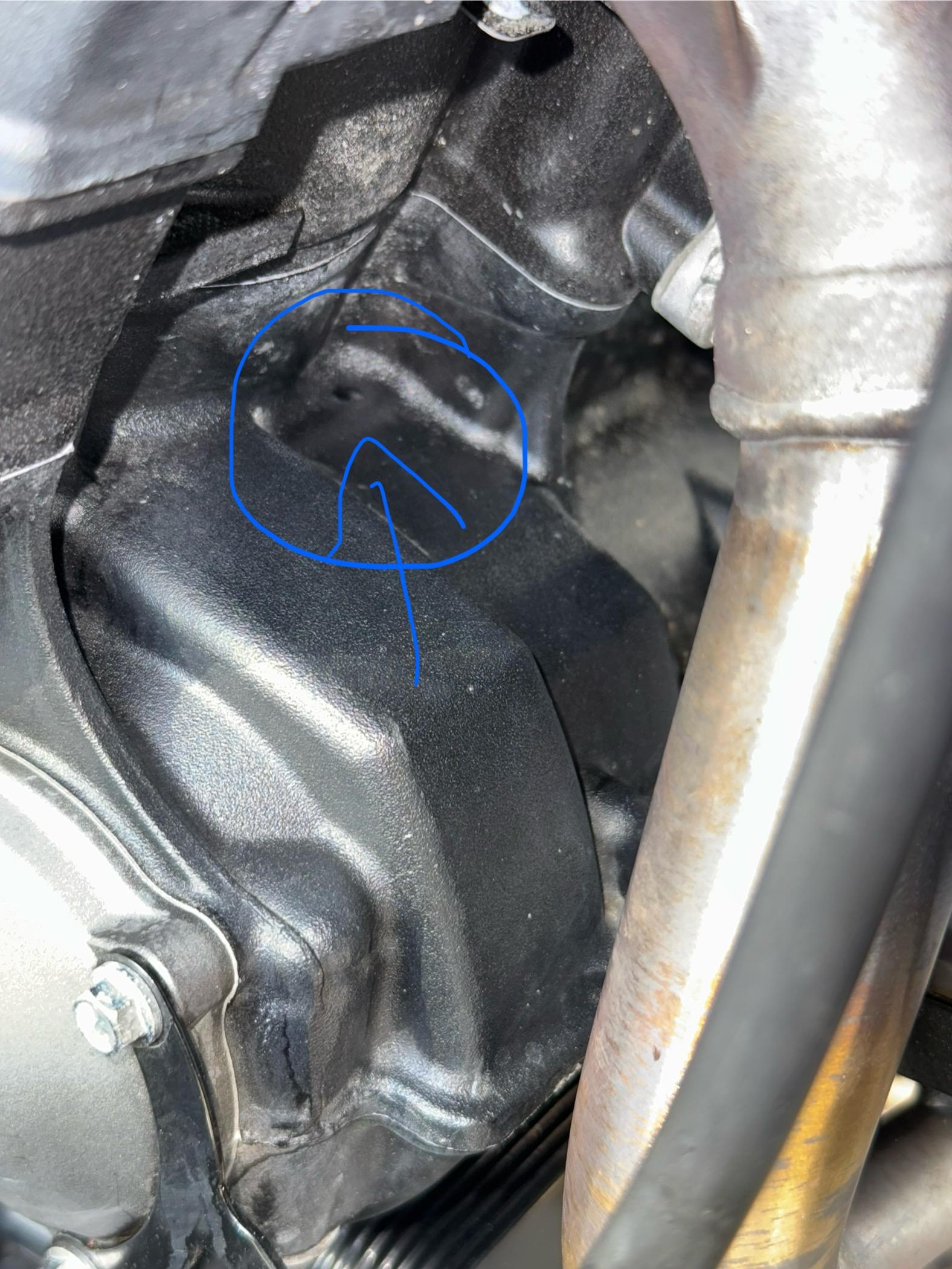

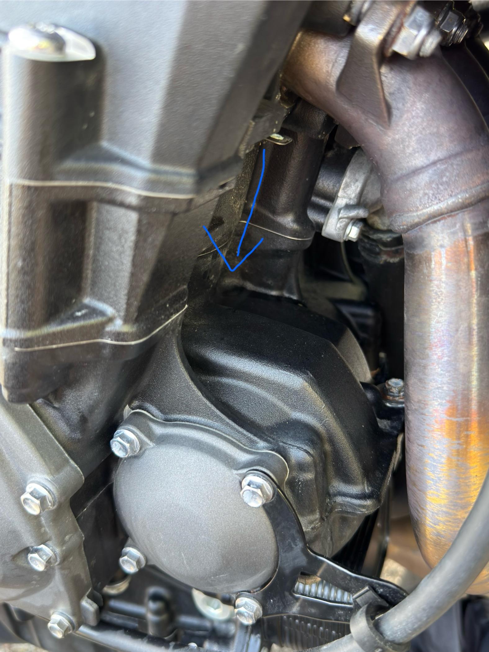

Moin, ich habe ein Problem und wollte mal ein paar Einschätzungen: Meine Triumph Street Triple S 660 (2020) verliert Öl, nur wenn der Motor läuft. Ich bin mir inzwischen sicher, dass es aus dieser (siehe Bild) kleinen Stelle rausgedrückt wird und sich dann verteilt und auf dem Krümmer verbrennt und das gar nicht mal wenig. GPT sagt: verliert Öl aus dem Weep-Hole (Kontrollbohrungen) der Wasserpumpenwelle (Öl-Wellendichtung undicht) Ich habe von diesem „Loch“ noch nie gehört und man sieht es trocken überhaupt nicht. Erst wenn Öl aus dem nichts austritt, sieht man, dass da was sein muss. ist das Gehäuse beschädigt oder stimmt das wirklich, dass Öl aus dieser Kontrollbohrung austritt, wahrscheinlich weil Dichtungen der Wasserpumpe defekt? Was würde das bedeuten an Aufwand?
Moin, ich habe ein Problem und wollte mal ein paar Einschätzungen: Meine Triumph Street Triple S 660 (2020) verliert Öl, nur wenn der Motor läuft. Ich bin mir inzwischen sicher, dass es aus dieser (siehe Bild) kleinen Stelle rausgedrückt wird und sich dann verteilt und auf dem Krümmer verbrennt und das gar nicht mal so wenig. Aber ich finde nichts dazu online. Dieses „Loch“ ist gereinigt nicht mal zu erkennen ich wusste nicht, dass sowas existiert, aber da läuft aus dem nichts Öl raus. Laut GPT: verliert Öl aus dem Weep-Hole (Kontrollbohrungen) der Wasserpumpenwelle (Öl-Wellendichtung undicht). Kann das sein? Wenn ich das google sind die Löcher eigentlich immer sichtbar und größer. Die hat erst 1500km runter und ich bin nicht sicher, ob die das beim Kauf schon gemacht hat vor einem Monat oder erst seit meinem Ölwechsel.

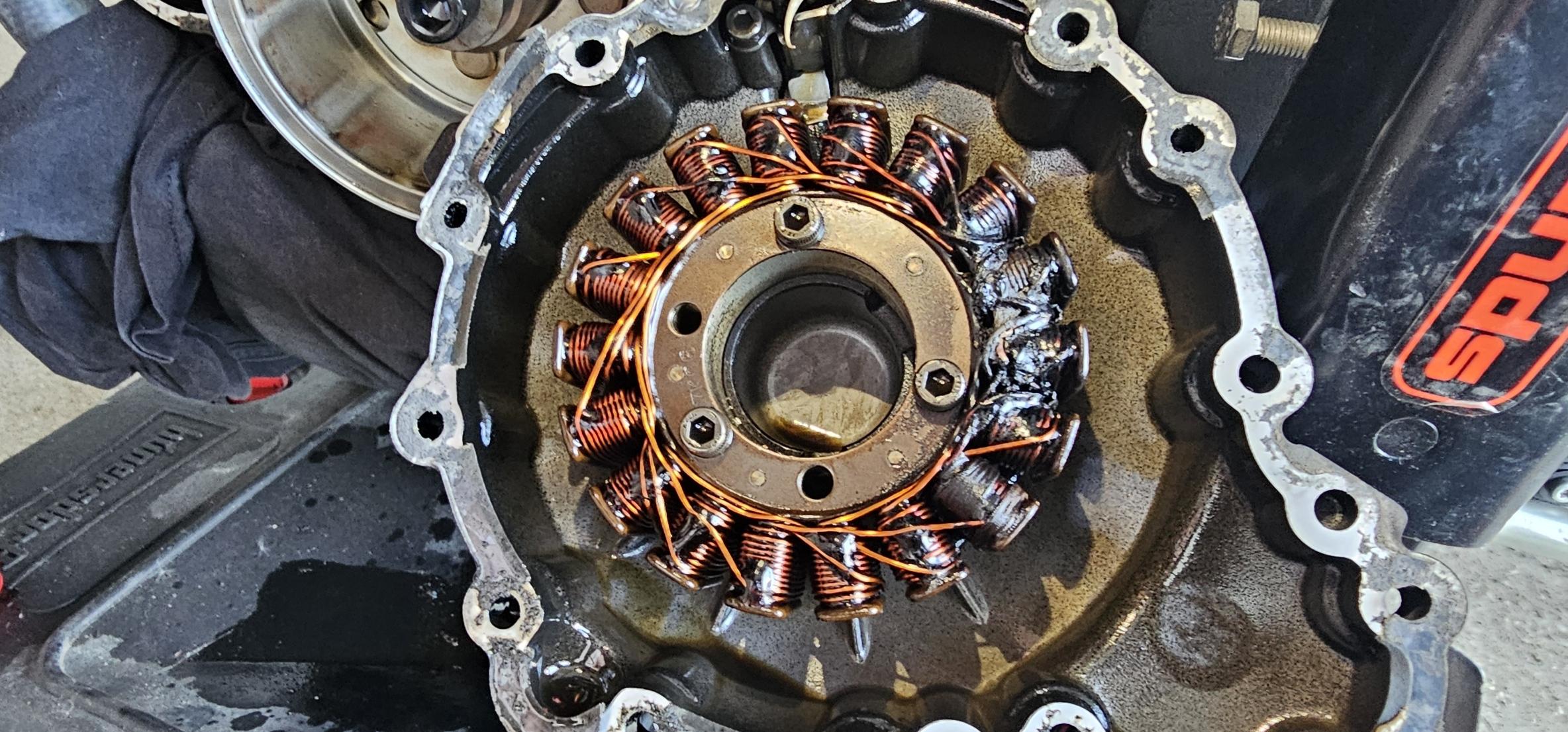

Das selbe Problem habe ich auch. Ladespannung 14v+ Batterie 12.9v. Alles tuti. Dann fährst ne weile, Schwups nix mehr gehen an. Wochenlang imemr der selbe rotz. 2 mal in einem Jahr ne neue Batterie. Beide sind aber ok. Dann wieder ne Tour gemacht. Der ganze tag ohne Porbleme. Abends auf dem Heimweg, geht sie nicht mehr an. Immer nur ein kurzes Rucken und nix mehr. Nach dem ganzen kack mit ADAC dann die Spanung gemessen. 11.6V halbe stunde später 11.2V. Ende vom Lied, Lima gemessen... Masseschluss... Lima auf, Schööön schwarz. Tja bei mir wird es dann der Stator sein der durch einen Masseschluss mir unterwegs immer mal wieder den Saft geklaut hat. Mal gings mal nicht. Jetzt überlege ich auch so langsam was ich mit dem Gerät mache. Da steckt schon so viel Kohle drinne, Irgendwie keine lust mehr das teil zu reparieren. Aber vieleicht hilft dir das.
