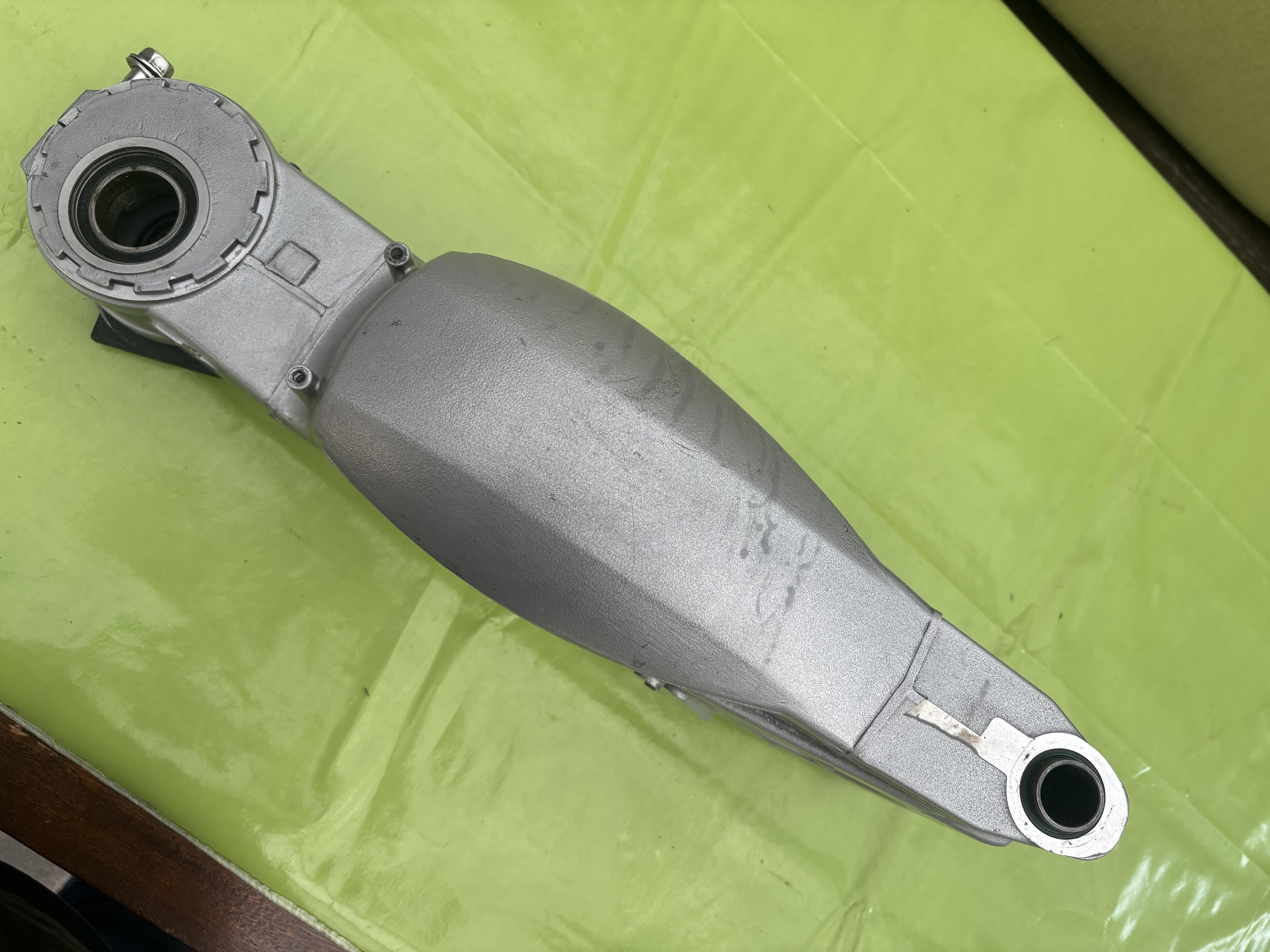

So ein bisschen mehr Platz in der Garage tut nicht weh. https://www.kleinanzeigen.de/s-anzeige/schwinge-triumph-speed-treiple-t509/3136209700-306-2034?utm_source=copyToPasteboard&utm_campaign=socialbuttons&utm_medium=social&utm_content=app_ios Für faire Preisvorschläge von Euch bin ich offen

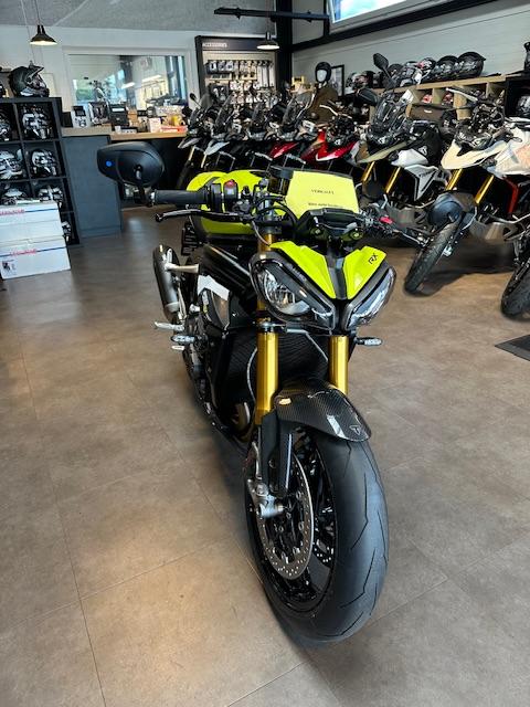

Vorfreude ist die schönste Freude.
Nun ist sie zugelassen, heute Nachmittag dann nach Bonn zur Abholung. Ich freu' mich.
