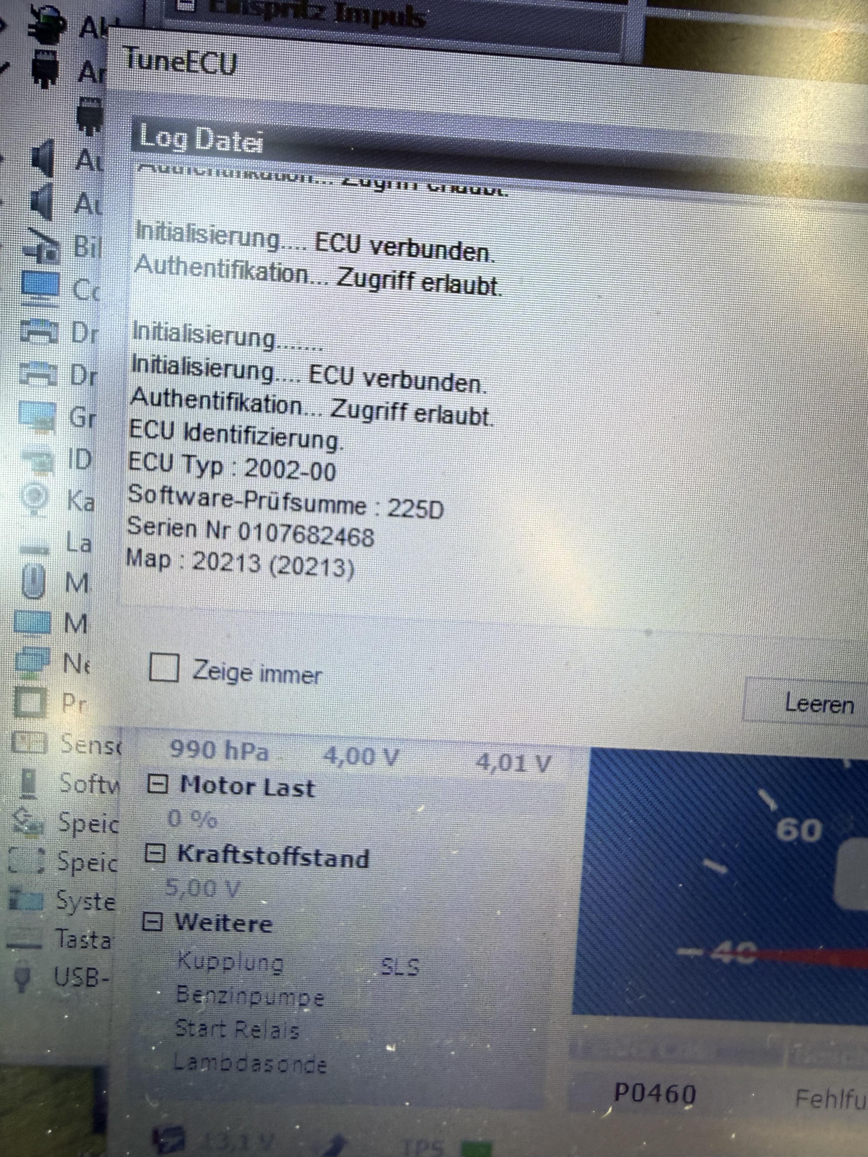

Leistungsverlust bei ~9000 rpm + Schaltblitz aus
chR1stian antwortete auf chR1stian's Thema in 515NJ (2005-2010)
Update: Tank runter, Ladegerät angeschlossen und Zündschloss-Überbrückung rausgenommen, also wieder mit Zündschloss “gearbeitet”. Motorrad steht noch im beladenen VW T5 Verbindung zur ECU wird sporadisch hergestellt, bleibt dann stabil bis zum abgeschlossenen Auslesen der Map, dann bricht die Verbindung ab. Verbindung also grundsätzlich möglich, sporadisch und nicht stabil Ich habe zwar zur Sicherheit jetzt ein neues Kabel aus Frankreich bestellt (meins ist schon ein paar Jahre alt), denke aber nach wie vor eher an ein Versorgungsproblem. Diagnosebuchse gegen Batterie plus 13,2V und gegen Plus der Buchse selber auch 13,2V. K-Leitung pendelt von 5V-13V, insbesondere bei TuneECU-Verbindungsversuch geht die Spannung runter bis auf 5V. Ich denke, das soll so sein? Massepunkte, zumindest jene an die ich heute drangekommen bin, gegen Batterie gemessen, alle 13,2V. Den Massepunkt am Steuergerät (-Stecker) selber habe ich (noch) nicht geprüft. Ich wüsste auch bisher nicht, welcher der gefühlten 100 Kabel das wäre, geschweige denn, wie ich sinnvoll dran komme. next: - Die Masseverbindungen der Traktionskontrolle und Schaltautomat werde ich verlängern und direkt an die Batterie legen. Der aktuelle Punkt ist vielleicht nicht die beste Option, hat aber bisher so funktioniert. - Airbox runter, optische Prüfung, ob Kabel geklemmt. - Massekabel Steuergerät Spannung messen. - Massepunkte abschrauben und neu anschrauben (soviele sind es doch gar nicht, oder?) - Auf neues Diagnose-Kabel warten - Spannung / Spannungsabfall im Betrieb bei 9000 rpm messen (meine Nachbarn werden es lieben). Hat jemand Anmerkungen oder Ideen? Ich bin nicht sicher, ob das alles so sinnvoll ist, auch die Reihenfolge, was ich da mache oder interpretiere :-) Gruß Christian -
