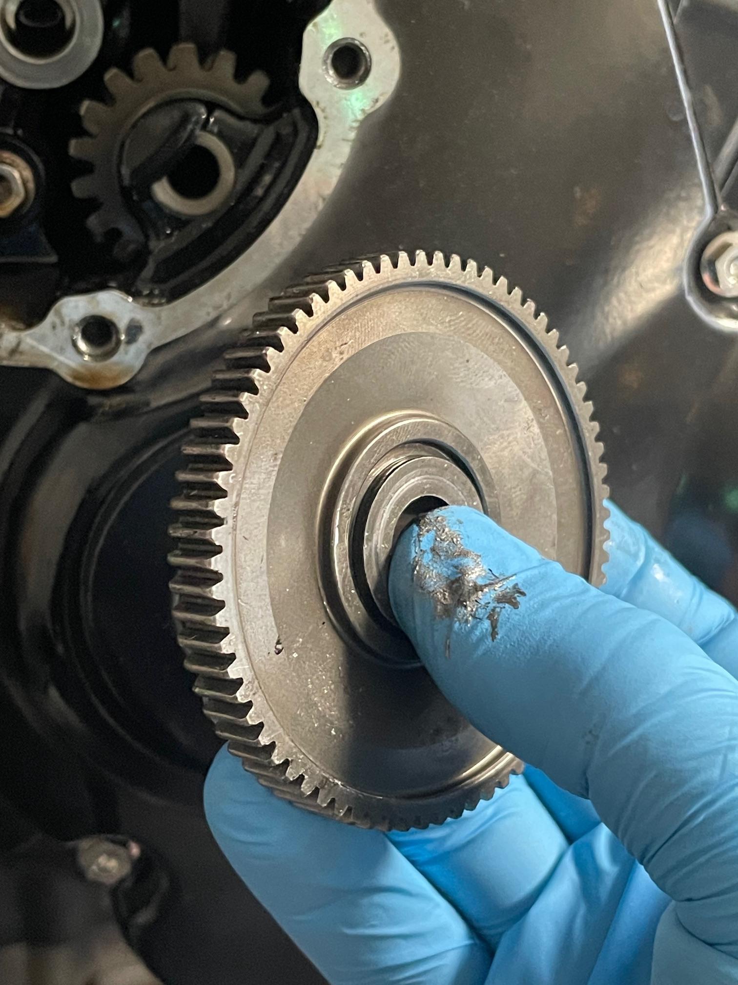

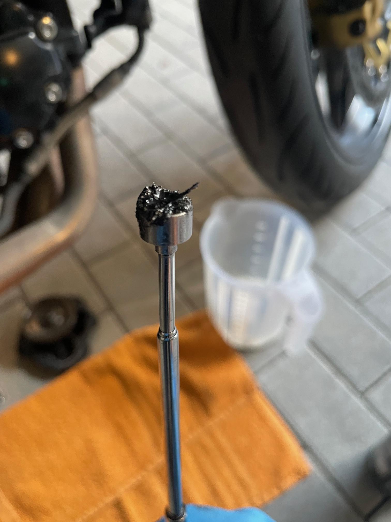

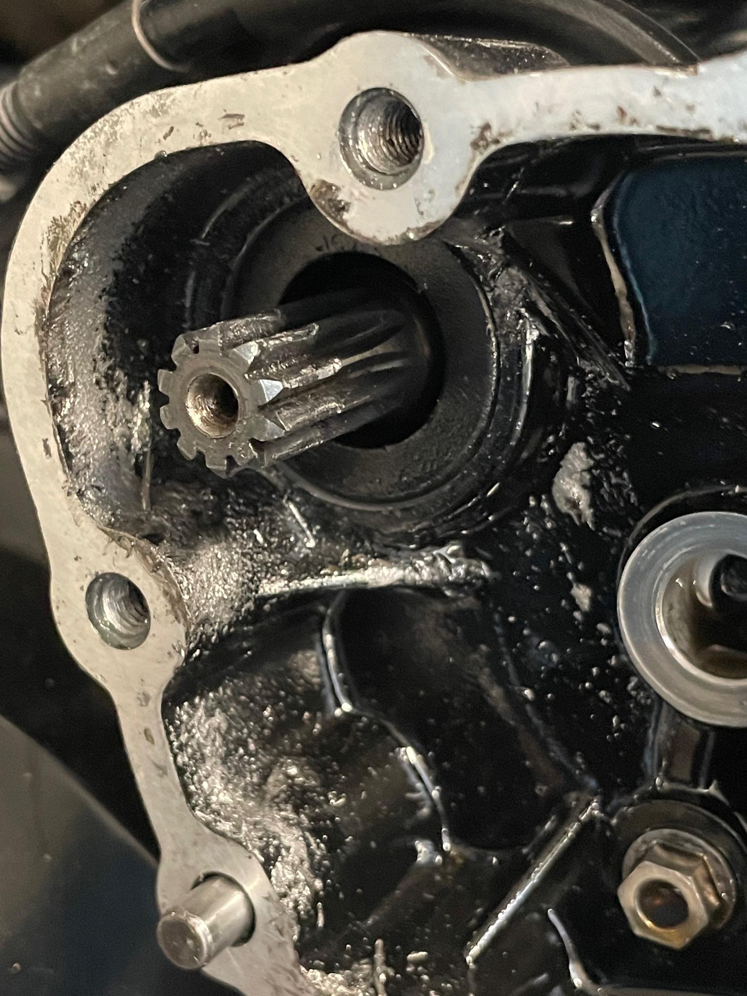

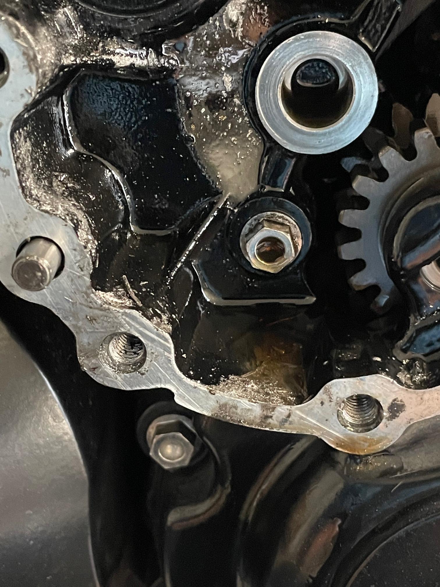

So Leute, also dieses Motorrad ist ein Mysterium. Ich habe den Deckel vom Anlasserfreilauf geöffnet. Öl kam mir keins entgegen, war nur Ölfeucht. Aber zu sehen waren direkt die feinen Späne. Was mir aber direkt auch aufgefallen ist, dass der neue Anlasser nach den 4-5 Starversuchen schon wieder ordentlich Zähne gefressen hat. Das Freilaufrad hingegen sieht noch gut aus augenscheinlich. Ich hab die Fotos mal hinzugefügt, macht euch selber ein Bild. Irgendwo muss der Widerstand zu hoch sein für den Anlasser, der dann durchdreht und frisst. Ich denke, das Problem wird tiefer sitzen Motortechnisch. Da ja auch die Motorlampe leuchtet. Ich werde sie schweren Herzens abmelden müssen. Nach 1000 gefahrenen Kilometern ist für dieses Jahr leider Schluss. Leider der Fehlkauf meines Lebens bisher. Sehr schade für ein solch schönes Motorrad. Ich werde sie im Winter dann in die Werkstatt bringen. Denn finanziell wird das wieder ne Spur härter. Ich danke euch aber für eure Hilfe und rege Teilnahme bei meiner Fehlersuche. :-) -

Ja, die Späne (oder Abrieb) hast du im Öl. - Gestern

Was ich auf jeden Fall auch machen muss, den Anlasserfreilauf mal komplett auf Beschädigungen überprüfen. In dem Atemzug muss ich dann wenn das Gehäuse offen ist mal schauen ob Metallspäne drin liegen. Denn irgendwo muss das Metall vom Anlasser ja hin. Frage: Weiß jemand ob diese Späne in den Ölkreislauf gelangen und den Motor beschädigen können oder in dem Anlasserfreilaufgehäuse bleiben? -
