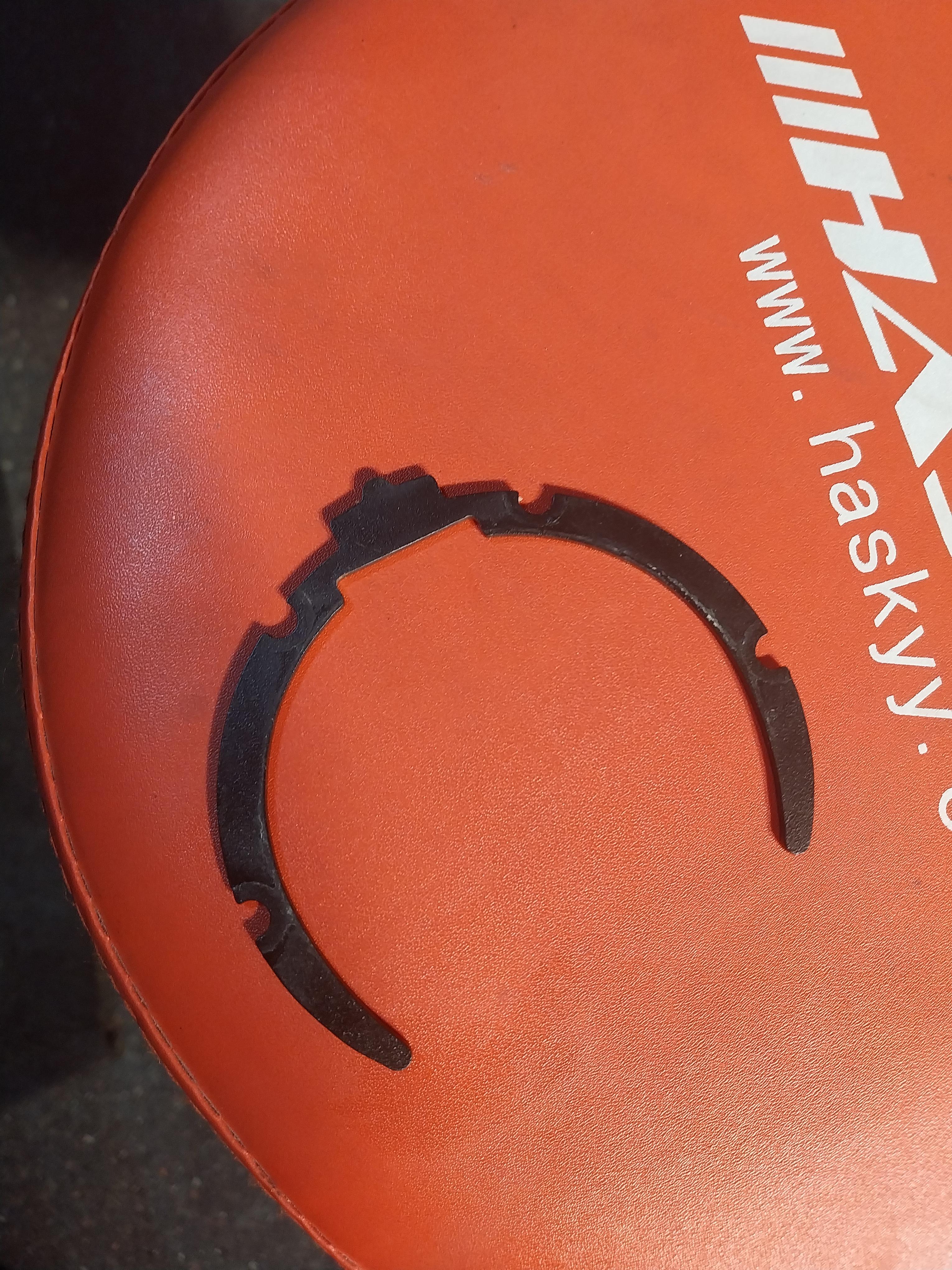

Der gehört zu einer Tankring-Befestigung eines Tankrucksacks. Da fehlen dann aber noch ein paar Teile. Ich vermute Givi Easylock, sah zumindest bei mir so aus. Kein Teil, was original an den Tankdeckel gehört.

Kaleu folgt jetzt dem Inhalt: Ein Fund ...
Moin, habe ich gerade in den "Tiefen" einer T 509 gefunden. Kann mir jemand spontan sagen wo der Ring seinen Ursprung hat ? Ich würde aus dem Bauch heraus auf Tankdeckel tippen. Gruß Kaleu
