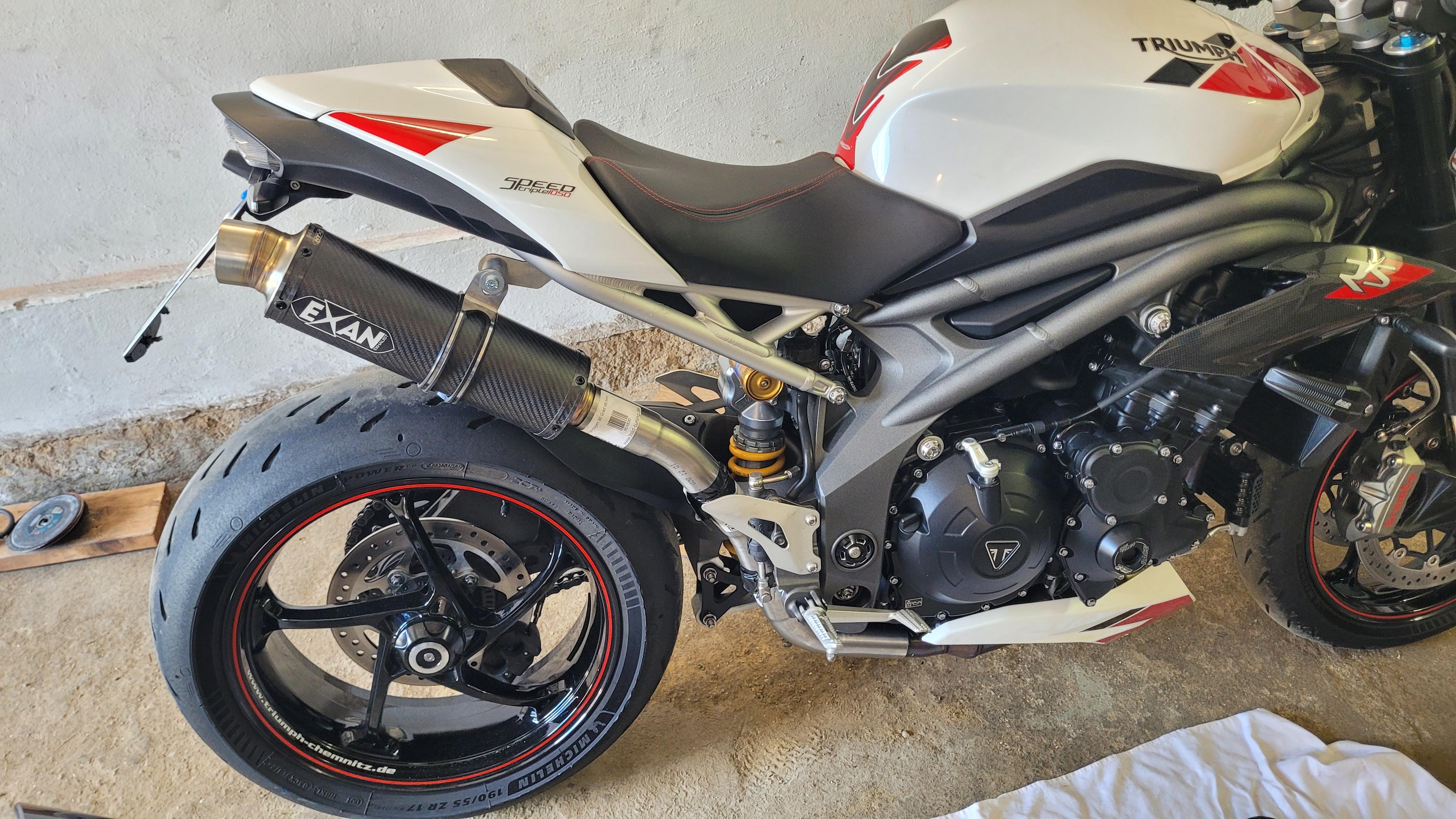

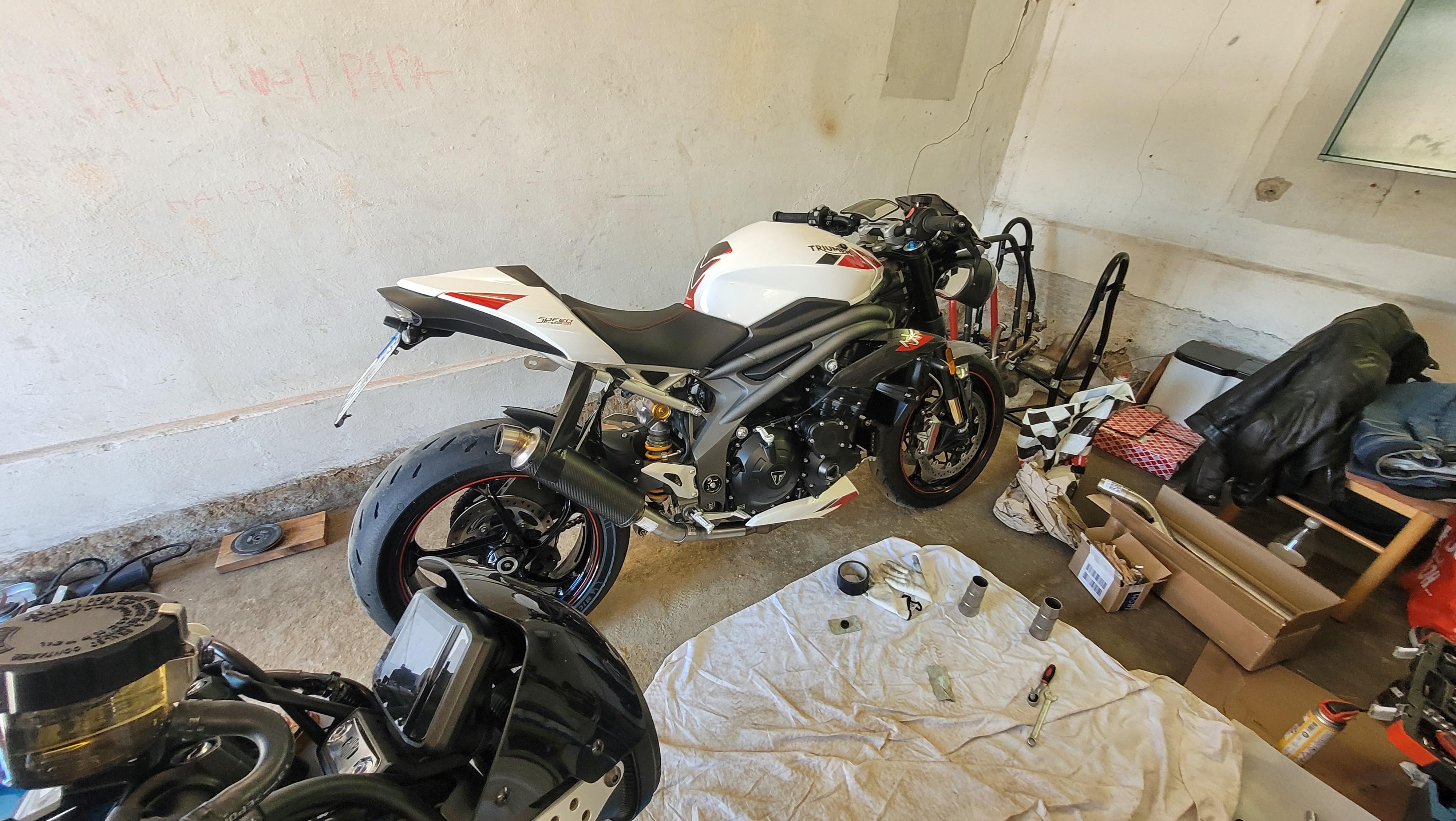

Verbindungsrohr Endschalldämpfer Sammler
Stoner1988 antwortete auf Stoner1988's Thema in NN01/NN02 (2016+)
So hier war lange Ruhe von mir. Hab jetzt mal meine Rohrführung für 2 Varianten ermittelt...gekennzeichnet, neue Halter für Rohr unten an Rahmen und für Hitzeschutzblech gemacht...die Tage dann Schweißen und noch Halter für low Variante konstruieren.. lasern und kanten. -
