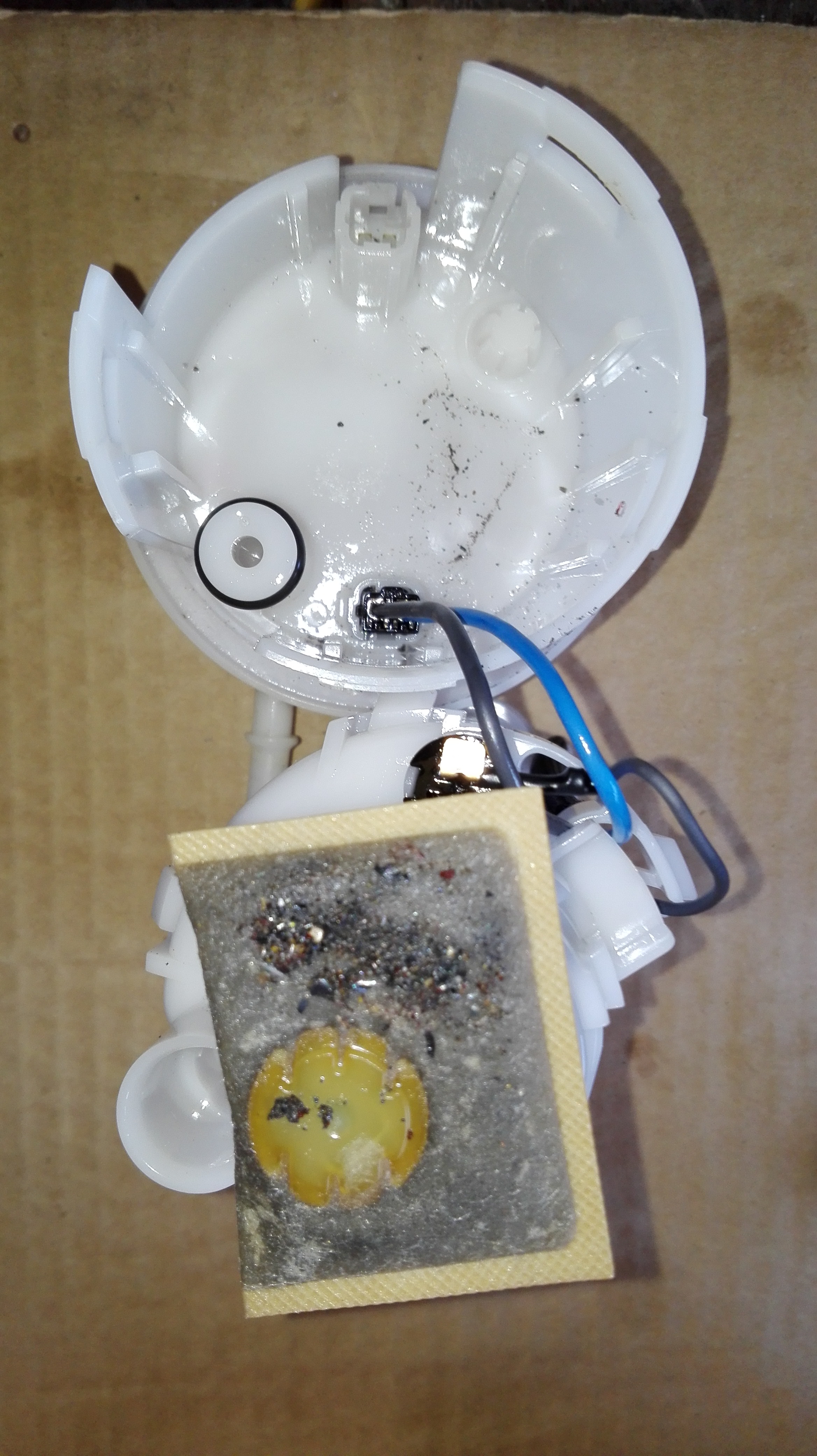

Mike-NMS Geschrieben 21. August 2017 report Teilen Geschrieben 21. August 2017 Meine daytona hatte auch derbe leerlaufschwankung und ruckelte - allerdings bei abruptem Gas geben. Schau dir mal auch den benzinfilter an... Zitieren Link zu diesem Kommentar Auf anderen Seiten teilen Mehr Optionen zum Teilen...

Mike-NMS Geschrieben 23. August 2017 report Teilen Geschrieben 23. August 2017 vor 2 Stunden schrieb BlackJet: Ich schau heute mal nach dem Benzinfilter und check nochmal alle Schläuche. Pass beim Zusammensetzen der Spritpumpe auf den O-Ring auf, dass der wieder satt sitzt - viel Erfolg Zitieren Link zu diesem Kommentar Auf anderen Seiten teilen Mehr Optionen zum Teilen...

BlackJet Geschrieben 24. August 2017 Autor report Teilen Geschrieben 24. August 2017 So sah der Filter aus. Den hab ich gereinigt aber das Ruckeln ist immer noch. Als nächstes schau ich mal nach dem Drosselklappensensor. Zitieren Link zu diesem Kommentar Auf anderen Seiten teilen Mehr Optionen zum Teilen...
