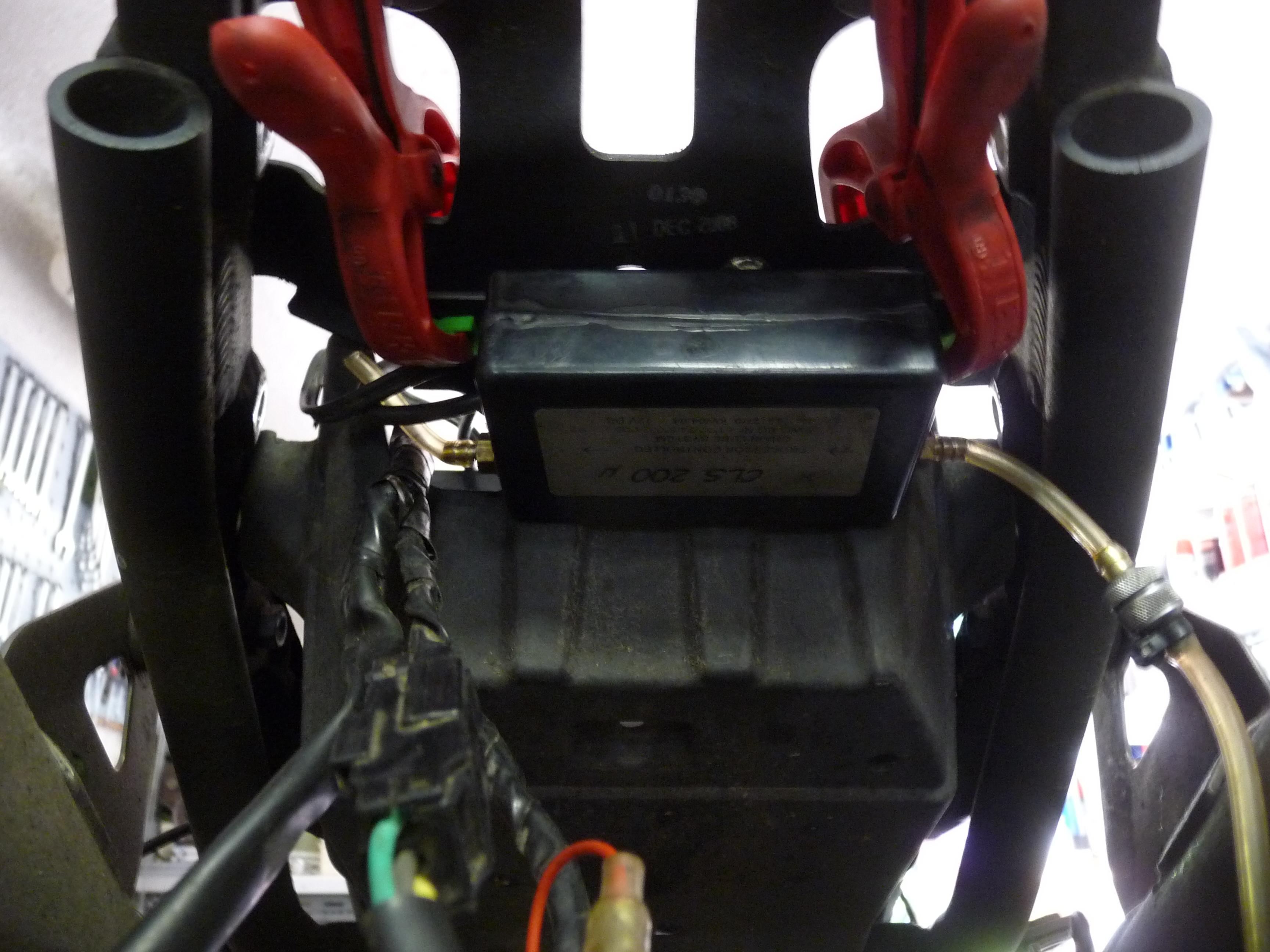

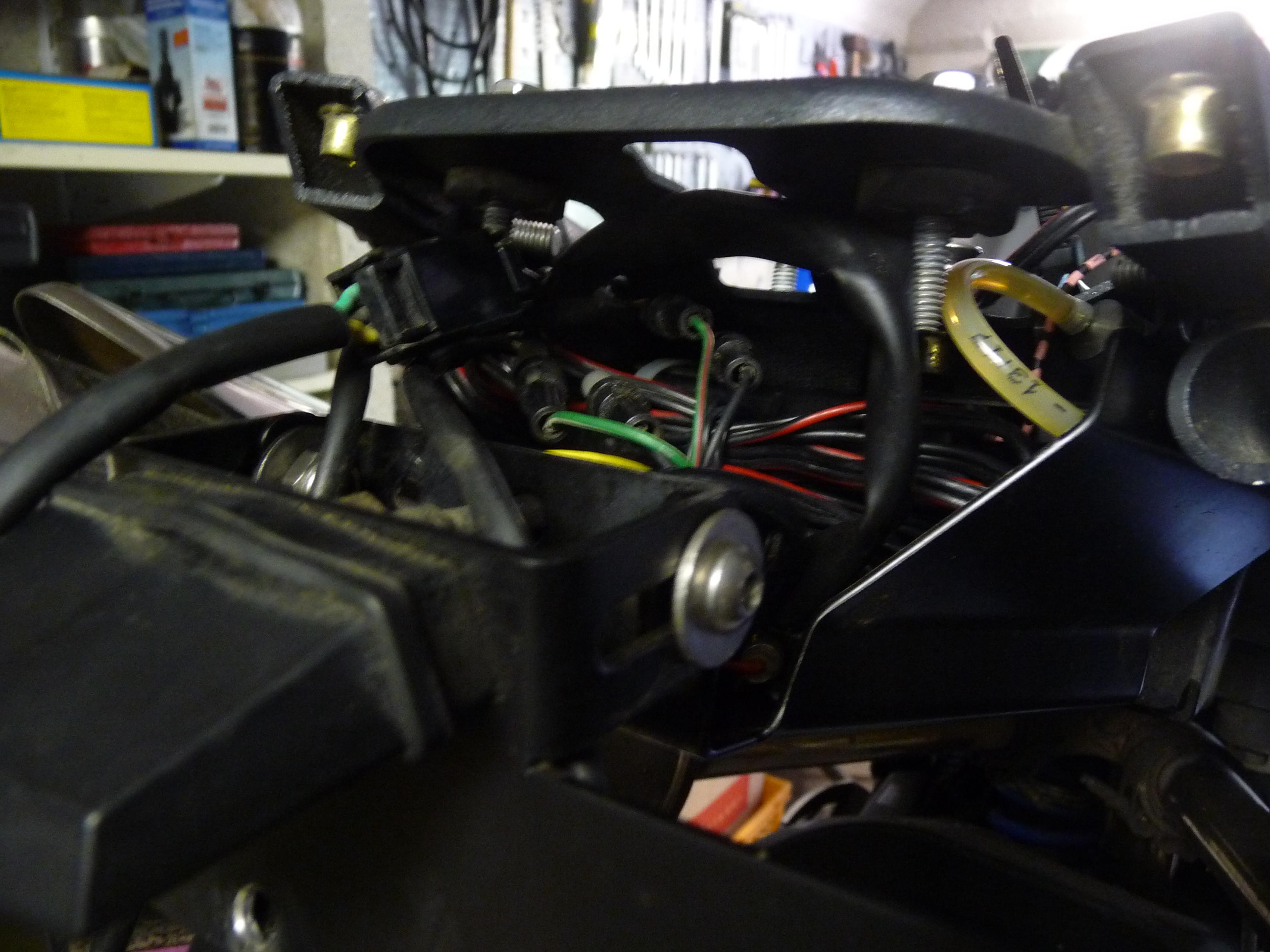

Das Ventil des CLS hat allerdings eine etwas sperrige Bauform, zumindest beim Einbau in solche Bonsaimopeds wie die 675. Es lässt sich mit etwas Tüfteln aber trotzdem außerhalb des Sichtbereichs, und auch ohne Einschränkung des ohnehin knappen Platzes unter der Sitzbank, verbauen.

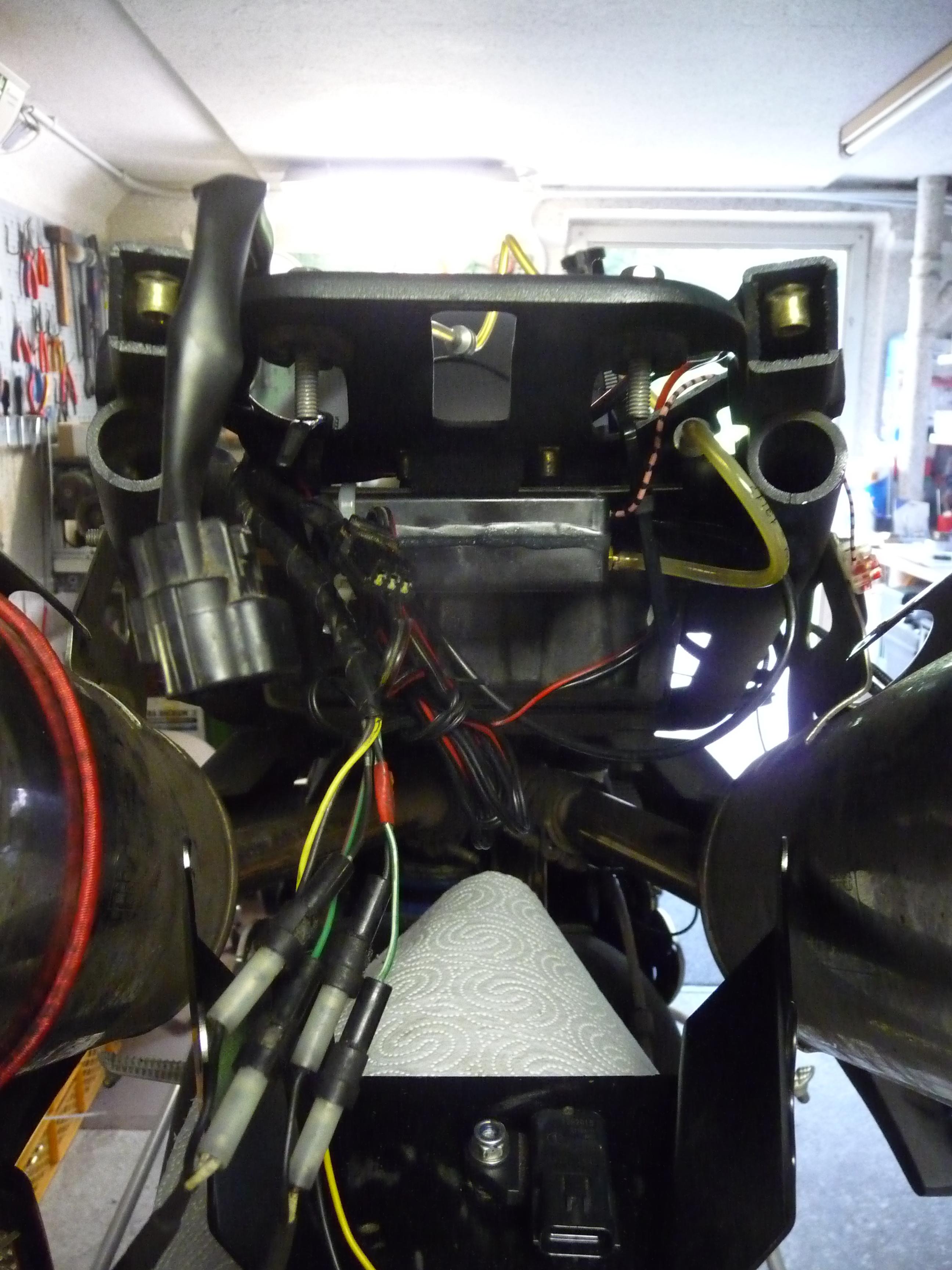

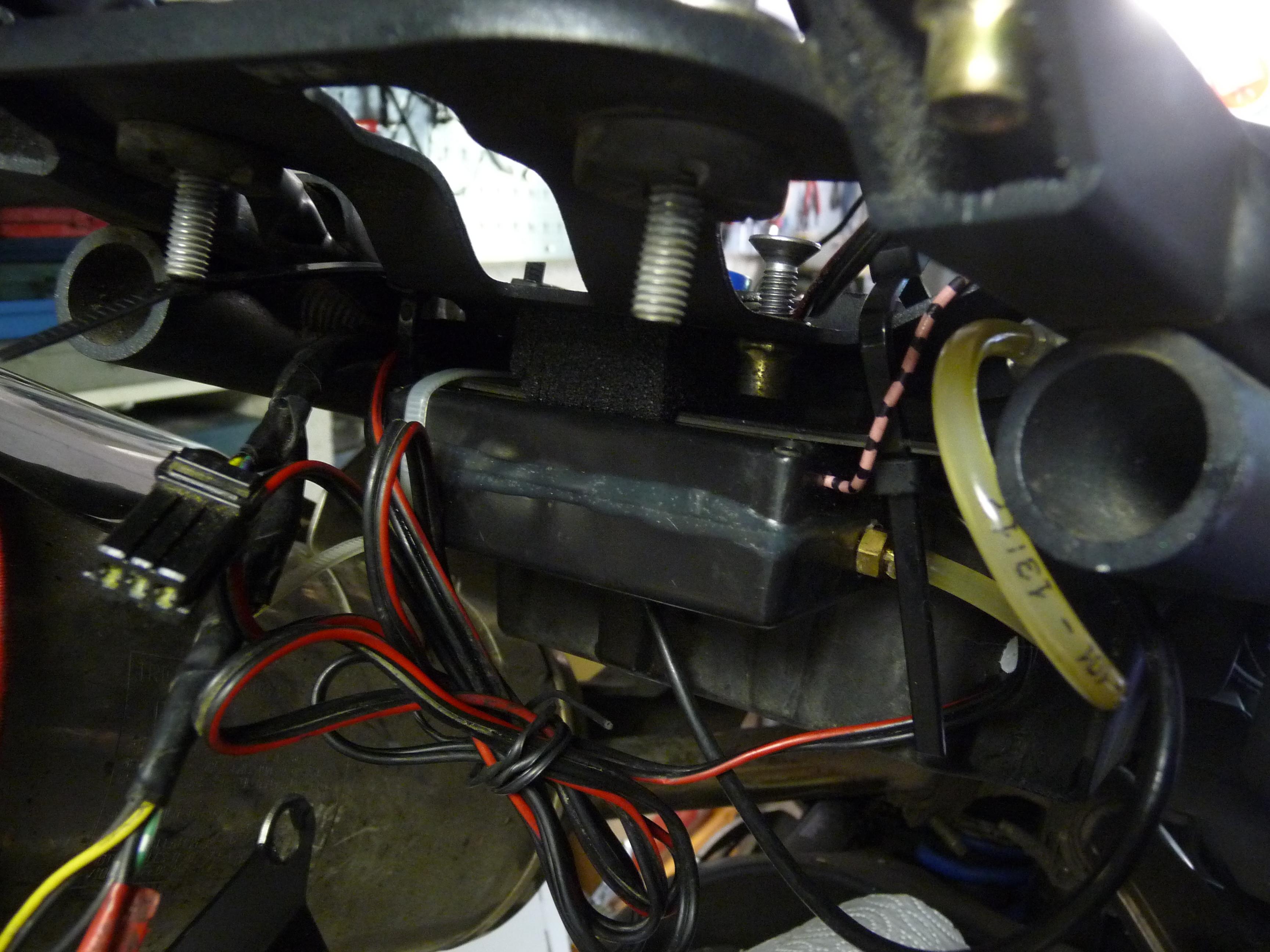

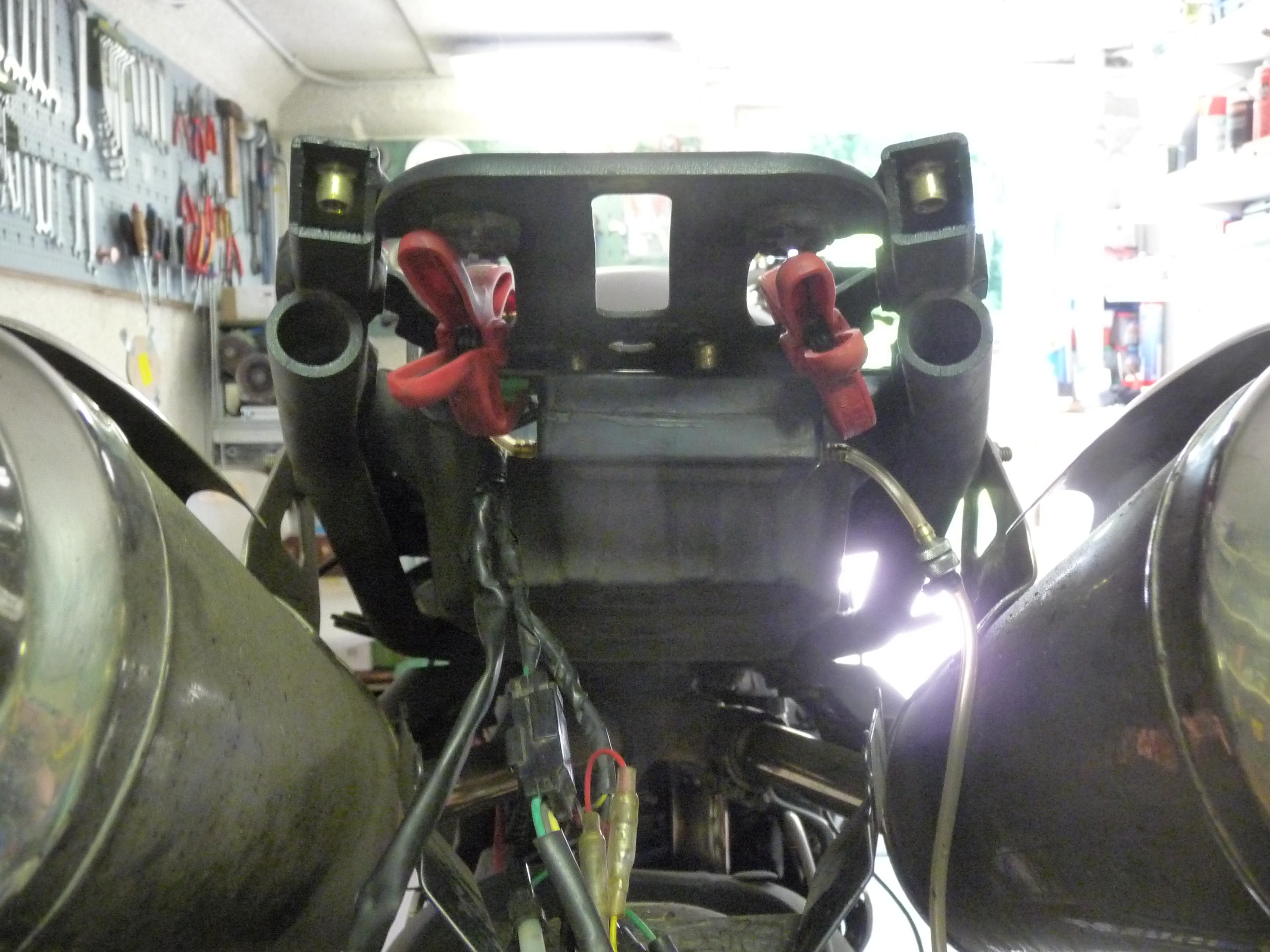

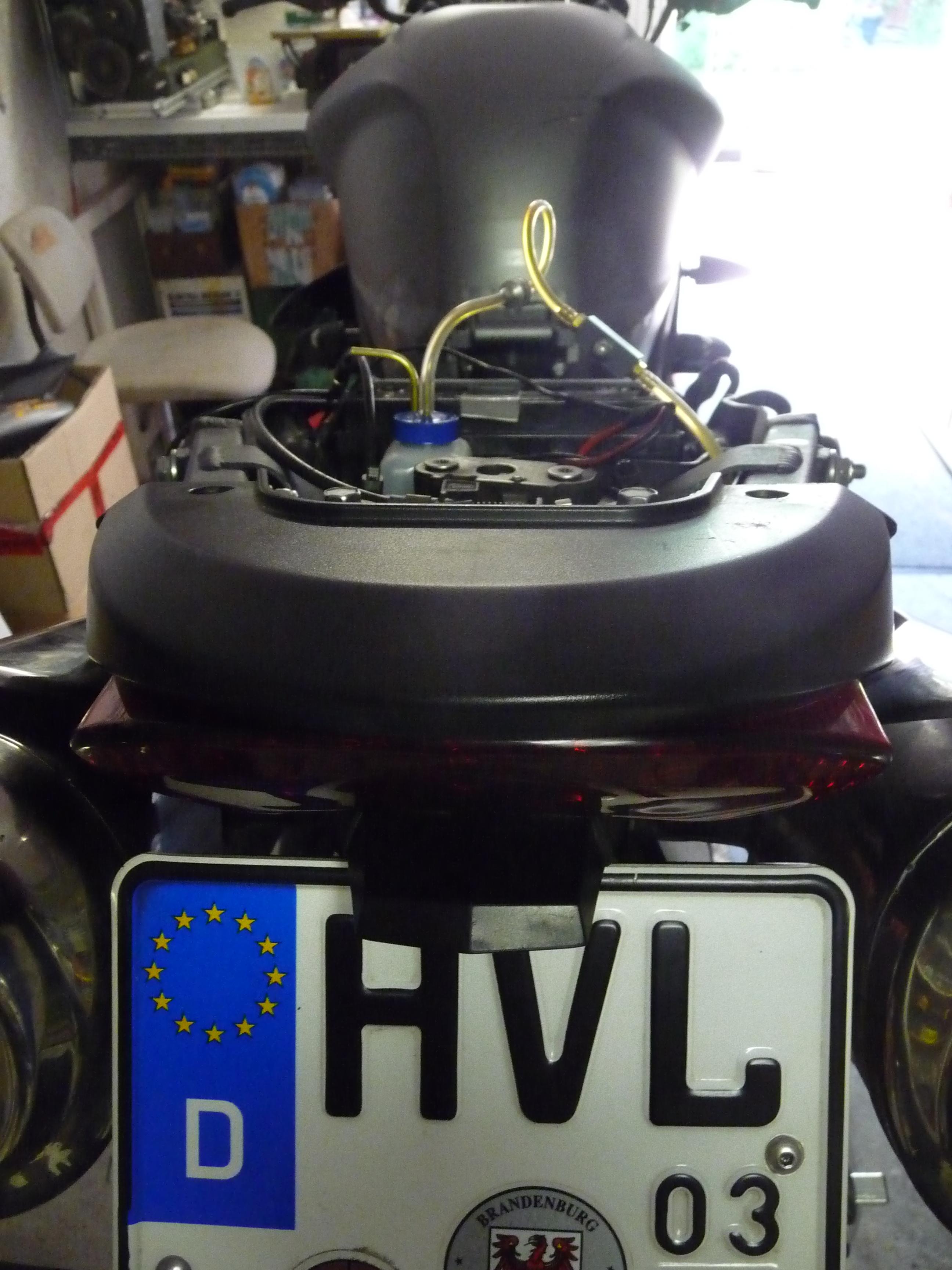

Das Ventil kommt in das Fahrzeugheck. Befestigt wird es unter der "Schloßplatte" der Sitzbankverriegelung. Ob es "Überkopf" oder mit der Rückseite an der Plastikwanne der Heckunterverkleidung befestigt wird, ist eigentlich egal. Im letzteren Fall muss eine Befestigungslasche des Ventils nachgebogen werden um an/um die Heckverkleidung rechts hinten zu passen. Eng wird es bei beiden Einbaupositionen.
Ich habe das Ventil so eingebaut, dass der Zulauf vom Tank rechts liegt und der Ausgang zur Düse damit auf der linken Seite. Der Schlauch zur Düse kann o ohne große Umwege nach unten zum KR geführt werden. Das gesamte Kabelgewirr des CLS kann im Rahmenheck verstaut werden und wird nur soweit herausgezogen, wie für die Anschlüsse (an die Batterie und zum Drehschalter) benötigt wird.

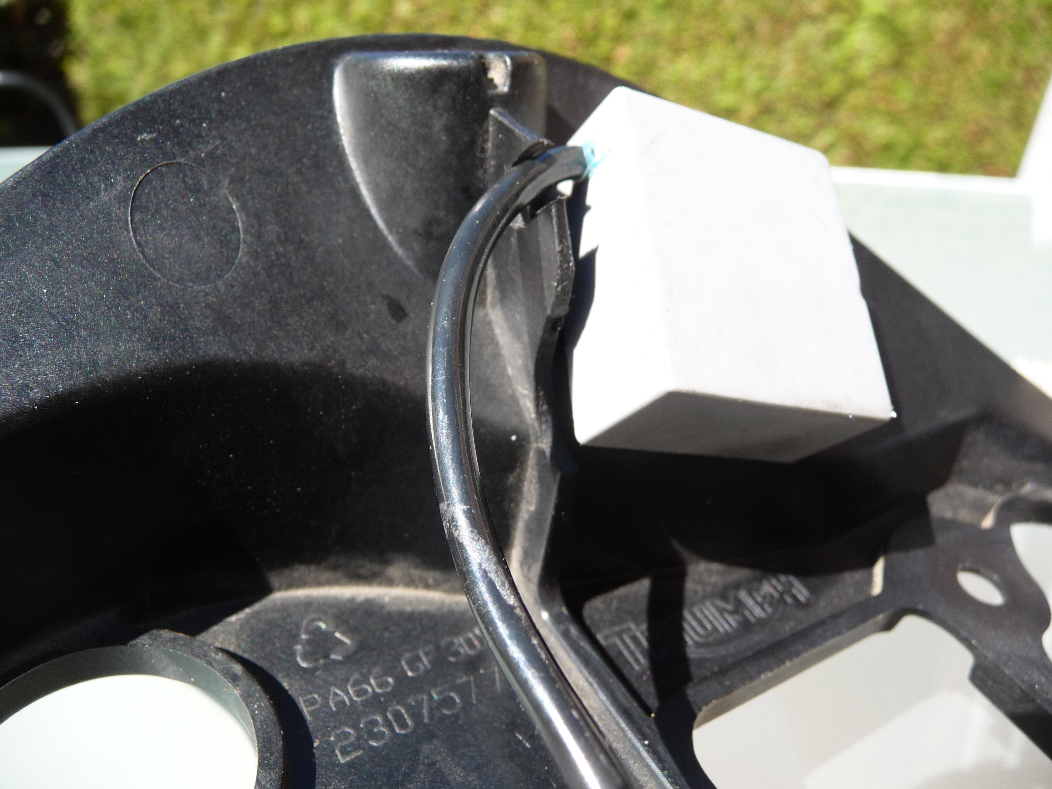

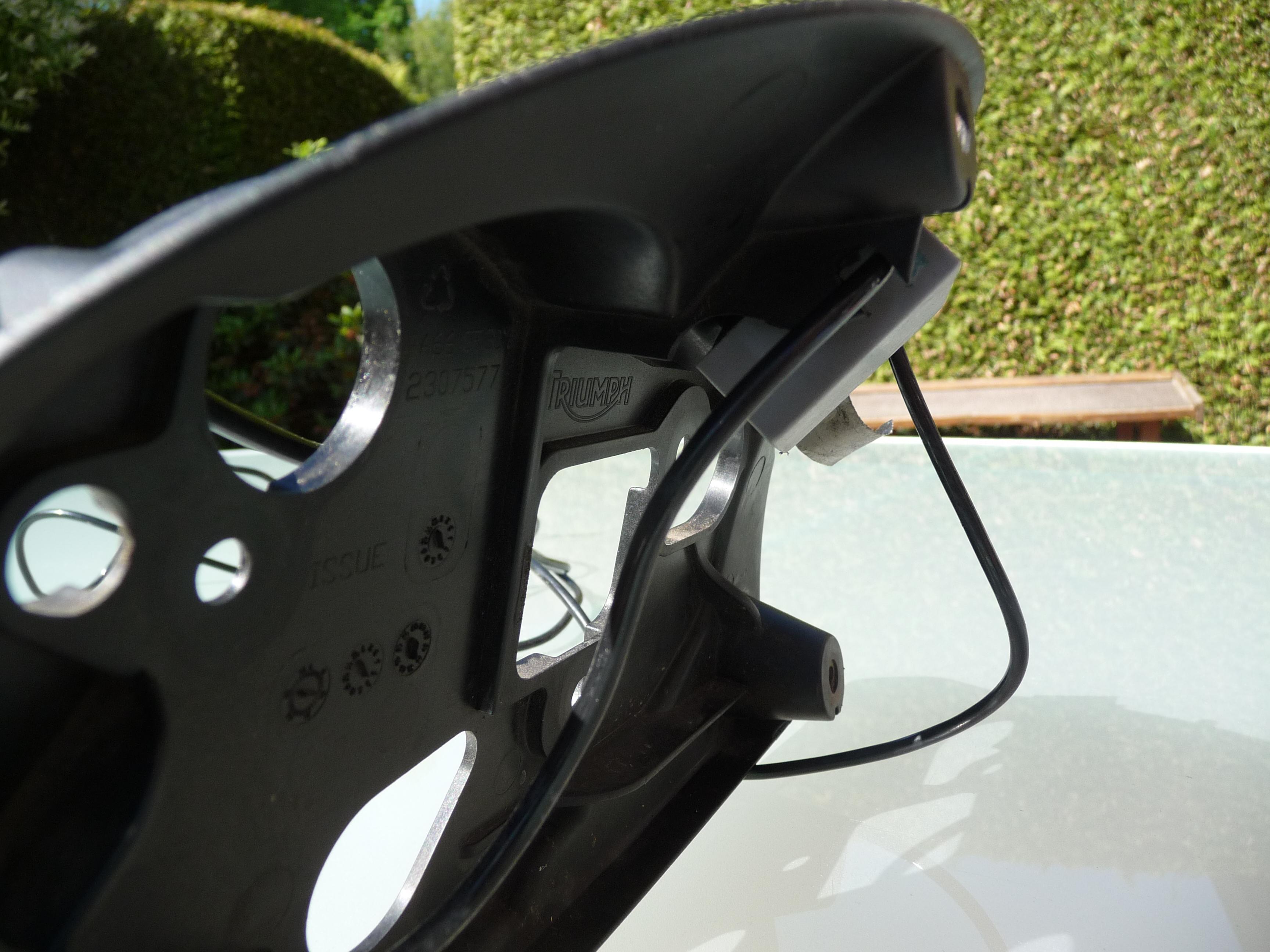

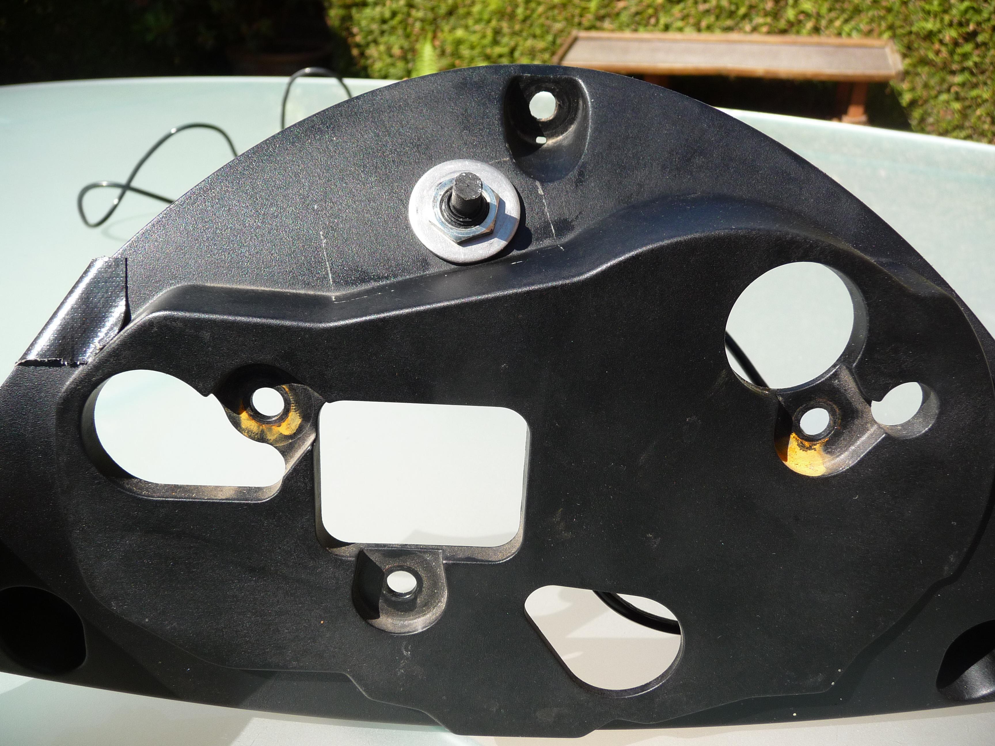

Der Drehschalter wird in die Cockpitabdeckung des Flyscreens eingebaut. Die muss auf der Innenseite dafür etwas nachgearbeitet werden. Der Drehschalter liegt an dieser Stelle im Sichtfeld der Fahrerin und kann mit der linken Hand ggf. auch während der Fahrt bedient werden.
Die Steuerleitung zum Magnetventil wird mit den übrigen elektrischen Leitungen am Scheinwerferhalter entlang und links am Lenkkopf vorbei unter den Tank geführt. In die offenen Rahmenprofile eingelegt, stört die Leitung bei späteren Wartungsarbeiten nicht. Unter der hinteren Tankbefestigung dann in die Plastikwanne unter dem Sitz und auf der linken Seite nach hinten zum Magnetventil. Der geschraubte Verbindungsstecker wird so platziert, dass erohne weitere Montagearbeiten bei abgenommener Sitzbank  erreichbar bleibt.
Im Ölzulauf (zwischen Tank und Magnetventil) sitzen 2 Filter und das Mengeneinstellstück. Die sollten für Einstellarbeiten (Entlüftung des Systems, Grundeinstellung) erreichbar bleiben. Der Schlauch ist darum so lang ausgeführt, dass der Tank ggf. auch neben das Motorrad gehängt/gestellt werden kann ohne das System öffnen zu müssen. Die Position der Filter und des MES im Schlauch sind so gewählt, dass man auch an diese gut herankommt,  im eingebauten Zustand aber alles zwischen der Plastikwanne und dem Heckrahmen, bzw. hinter dem rechten Verkleidungsteil der Sitzbank wieder verschwindet.

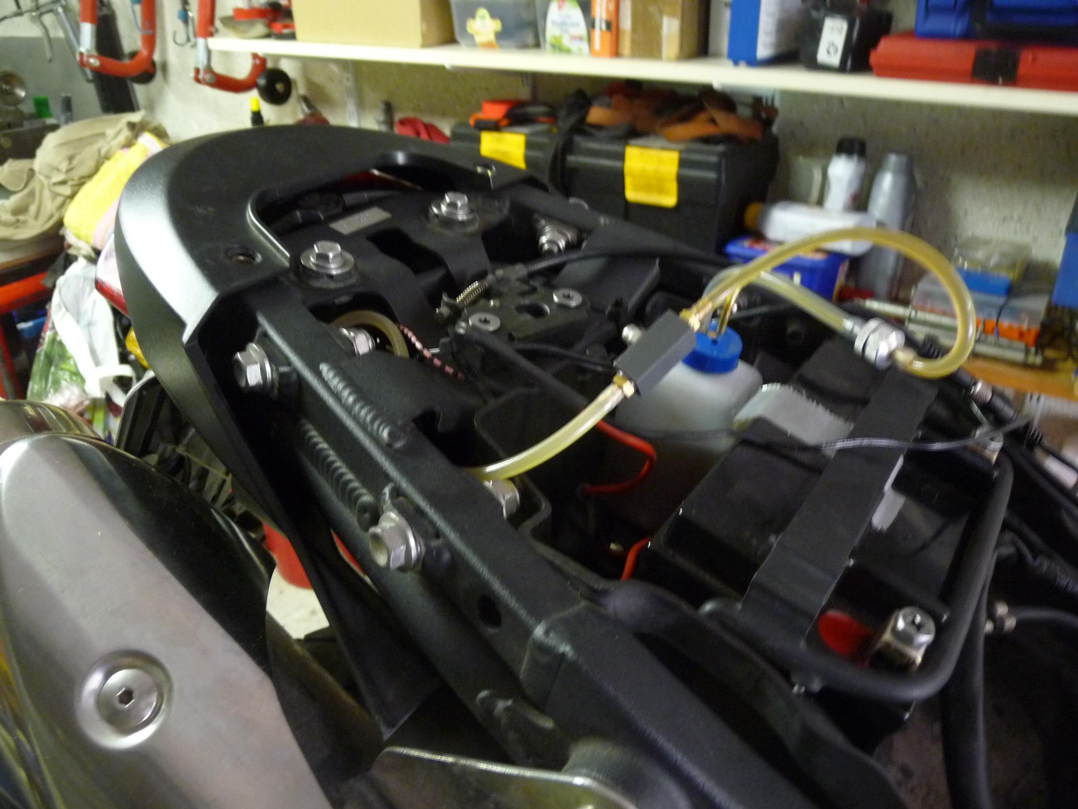

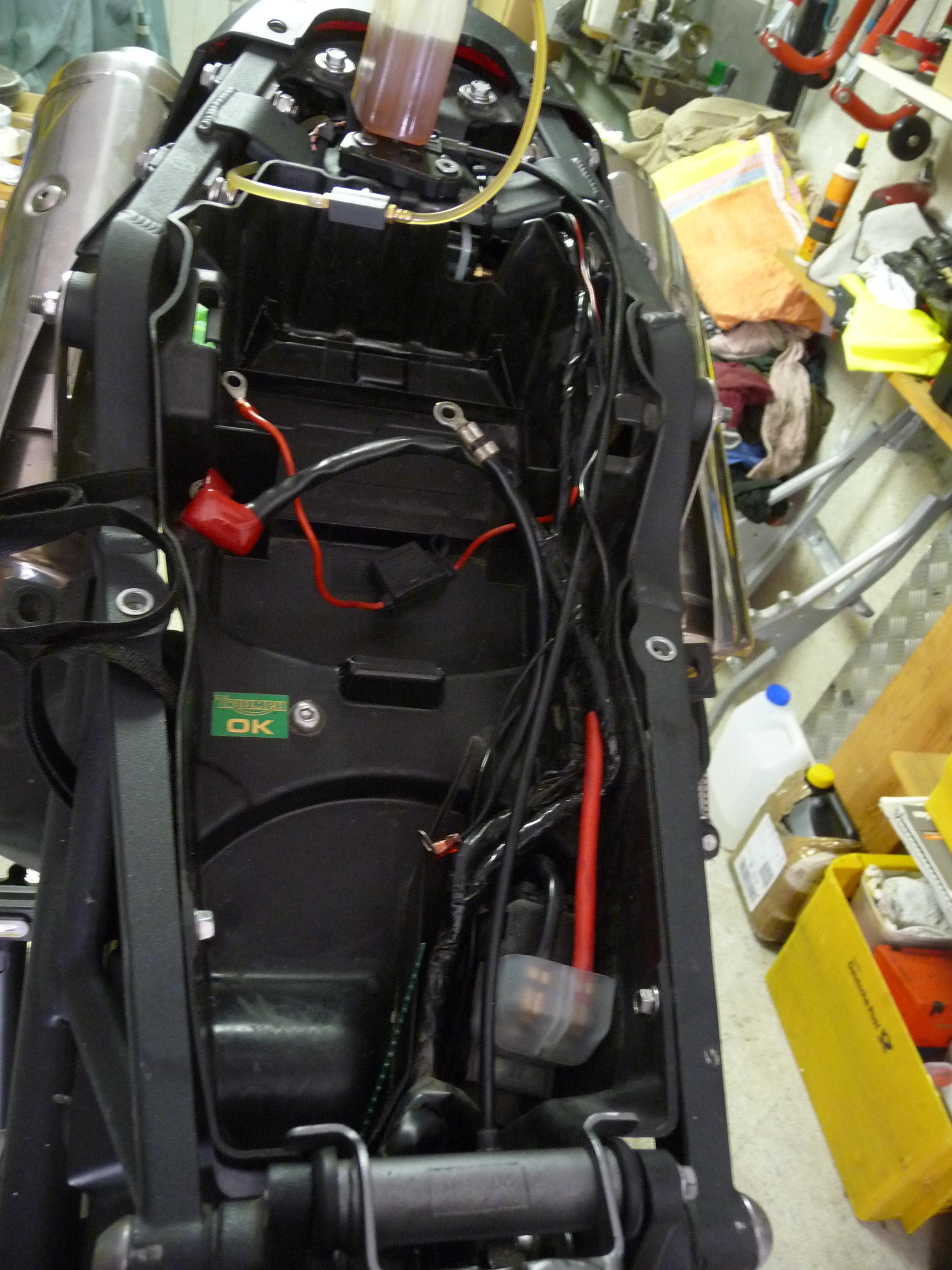

Auf den Bildern: noch nicht endgültig gelöst sind Größe, Lage und Einbauposition des Öltanks. Der vorläufig verbaute Tank ist unnötig groß und an dieser Stelle ein unnötiger Platzfresser. in Fahrposition steht der Tank leicht schräg hinter der Batterie, befestigt nur mit einem Klettband. Das genügt völlig (Fahrversuch bereits erfolgreich bestanden). Aufrecht stehend passt er wegen des Entlüftungsröhrchens nict unter die Sitzbank.
Der Tank sollte eigentlich in die Ausbuchtung des rechten Seitendeckels, am Heckrahmen gehalten durch eine kleine Klammer.
Einen dorthin passenden Tank mit nur etwa 50 ml Volumen habe ich aber nicht gefunden. Auch Weithalsflaschen in dieser Größe passen nicht unter den Seitendeckel. Versuche aus vorhandenen viereckigen Modellbautanks kleinere, passende Tanks zusammenzuschweißen (mit Heißluft und Acetonkleber) blieben unbefriedigend (irgendwo blieben diese immer undicht).
Nun warte ich auf einen sehr schmalen, hohen viereckigen Tank mit klappbarem Einfülldeckel, der eigentlich für einen Modellbaupanzer bestimmt ist. Der sollte dann außen am Heckrahmen montiert unter den rechten Seitendeckel der Sitzbank passen.
Bis dahin wird einfach gefahren, aber schon wieder zuverlässig automatisch geschmiert :smile:
