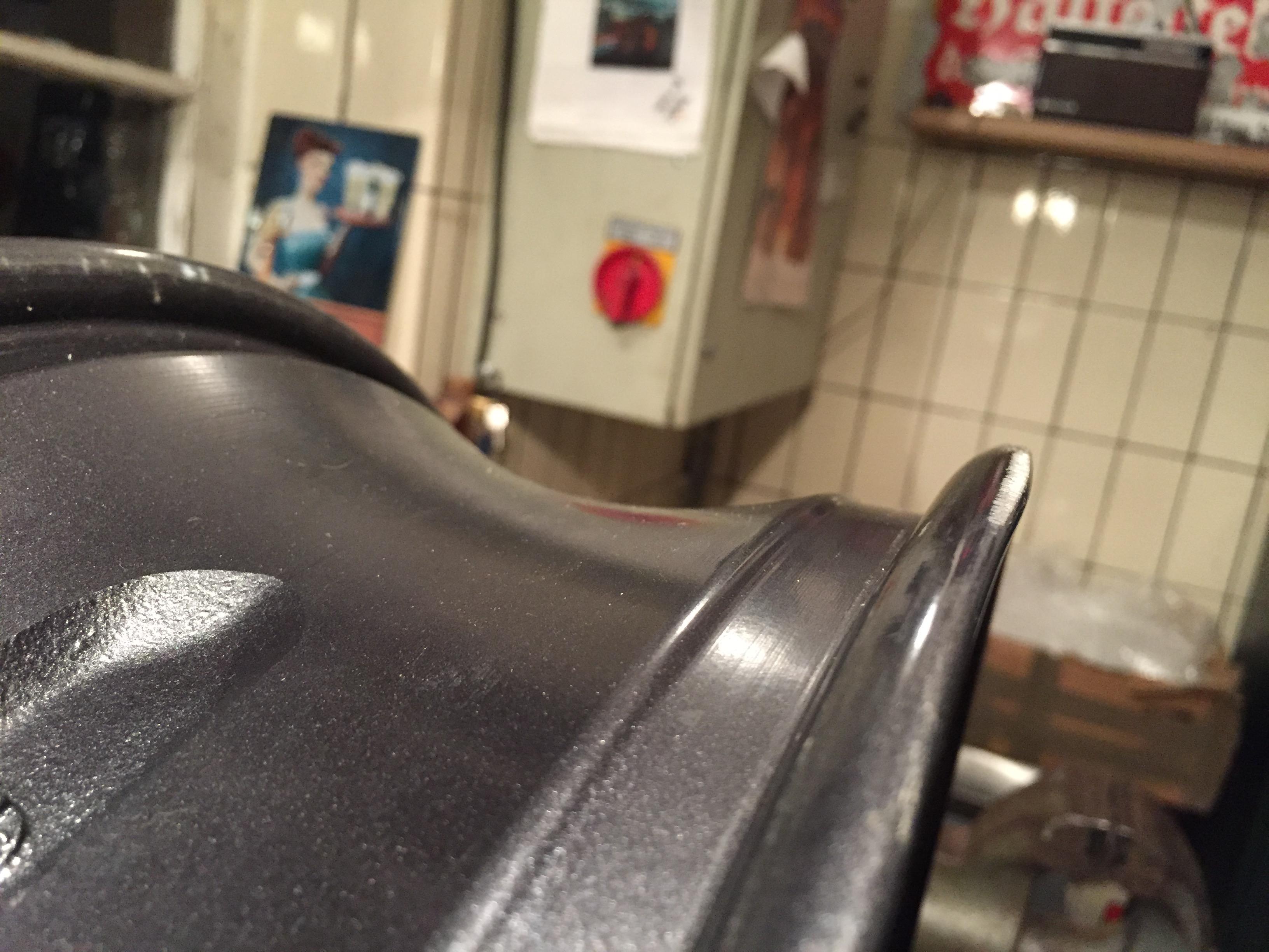

3Takt Geschrieben 11. März 2019 report Teilen Geschrieben 11. März 2019 Hallo zusammen, für meine verunfallte ST habe ich mir eine neue gebrauchte Hinterradfelge besorgen müssen. Diese Felge hat leider einen Transportschaden erlitten, wo sich jetzt mir die Frage stellt: richten lassen oder ohne weitere Maßnahme verbauen. Das Felgenhorn ist an einer Stelle von 30mm Länge leicht gestaucht und weist dort einen Seitenschlag auf. Am Felgeninneren beträgt dieser Seitenschlag ca.0,8mm. Hat jemand von euch Erfahrung damit und ist so schon durch die Landen gefahren? Ich kann mir vorstellen, dass das der Reifen kompensieren kann. Viele Grüße, Reik Zitieren Link zu diesem Kommentar Auf anderen Seiten teilen Mehr Optionen zum Teilen...
East Geschrieben 12. März 2019 report Teilen Geschrieben 12. März 2019 Wenn es Dich nicht stört, so lassen. Falls doch, es gibt ja genügend Firmen die so etwas richten können. Aber noch etwas anderes, war das kein versichterter Versand? Zitieren Link zu diesem Kommentar Auf anderen Seiten teilen Mehr Optionen zum Teilen...

schmidei Geschrieben 12. März 2019 report Teilen Geschrieben 12. März 2019 Ich bin schon mit nem viel heftigeren Schlag gehfahren. Hab ich irgendwann mal beim Montieren gesehen. Gemerkt hab ich´s nie. Und das war vorne!! Zitieren Link zu diesem Kommentar Auf anderen Seiten teilen Mehr Optionen zum Teilen...

3Takt Geschrieben 12. März 2019 Autor report Teilen Geschrieben 12. März 2019 Danke euch für den Input. Die Felge kam aus GB, war günstig aber leider wurde sie auch so verpackt. Hab beim Händler schon moniert - der würde zurücknehmen. Leider sind die HR Felgen ab Bj 13 sehr selten gebraucht und erschwinglich zu bekommen und ich will ungern zurücksenden. Werd das Teil wohl montieren und gut is Zitieren Link zu diesem Kommentar Auf anderen Seiten teilen Mehr Optionen zum Teilen...
