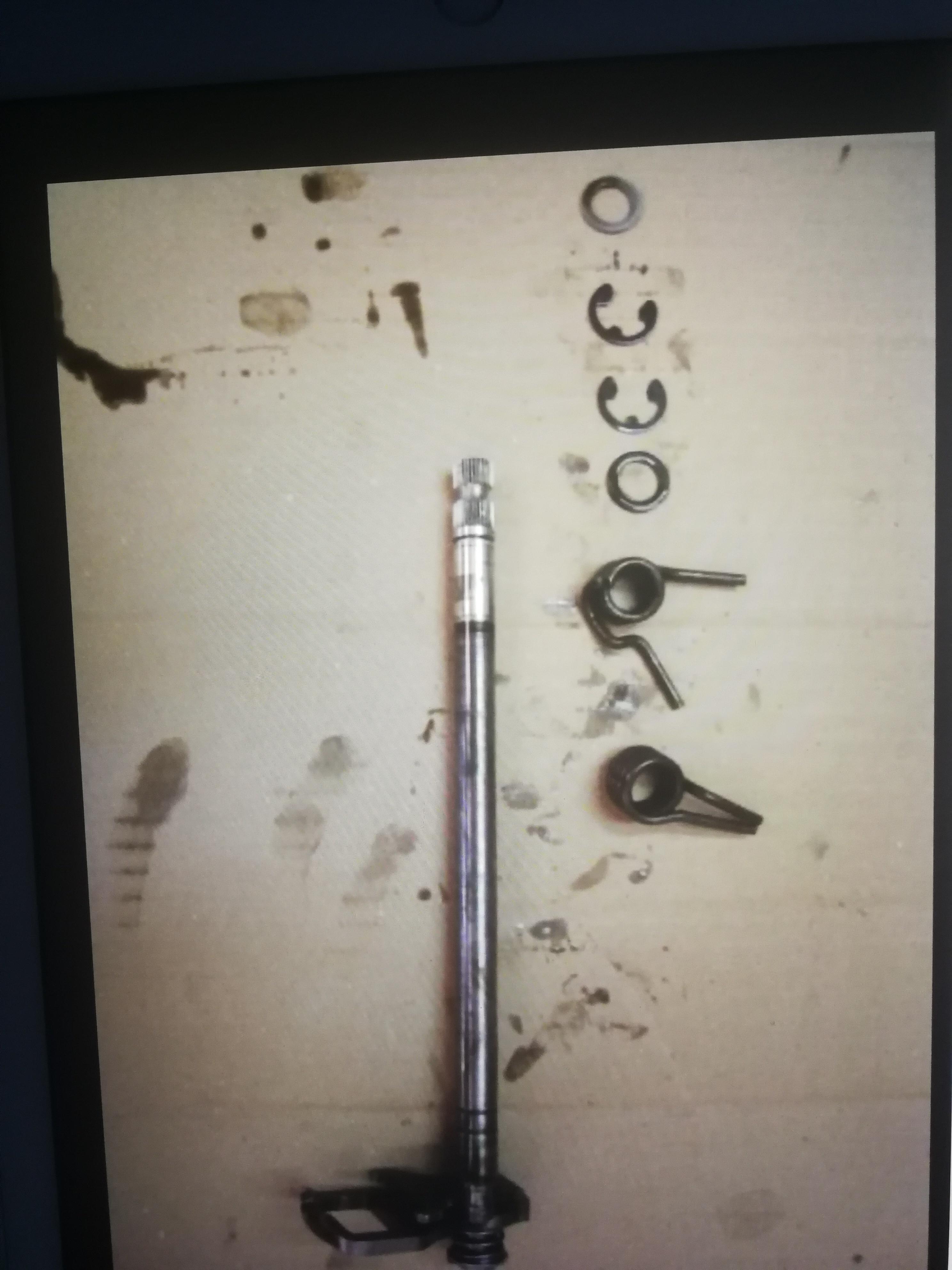

Legolas Geschrieben 17. Mai 2020 Autor report Geschrieben 17. Mai 2020 Hallo. Nochmal der Abschlussbericht. Mit freundlicher Hilfe mehrerer Forumsmitglieder habe ich die Lady wieder zusammengebastelt. Probefahrt ist super gelaufen. Alle Gänge noch vorhanden . Ließen sich auch alle flüssig durchschalten. Leerlauf geht ohne Probleme rein. Kupplung trennt auch sauber. Danke nochmal an Triple/one und Professor für den technical Support.... Danke an Starfighter das er trotz aller Widrigkeiten die Feder schnellstmöglich besorgt hat...(und ich mir mal seine Mopedsammlung angucken konnte) Ich hoffe es zwar nicht... Aber falls ich nochmal Hilfe brauche weiß ich das ich im Forum gut aufgehoben bin. Zitieren

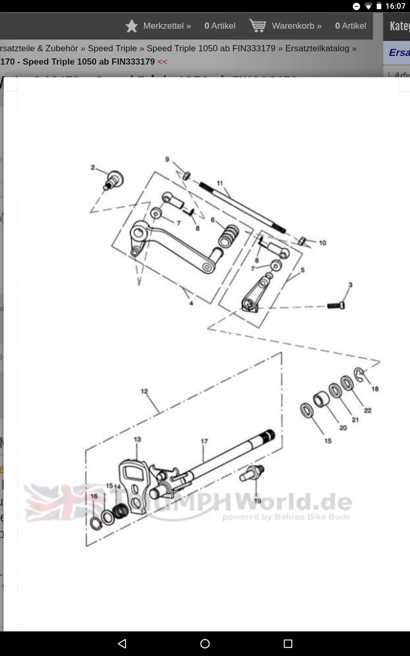

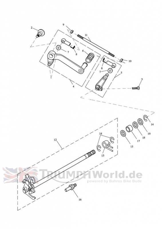

starfighter1967 Geschrieben 16. September 2020 report Geschrieben 16. September 2020 (bearbeitet) ne Feder ist nicht die selbe, es geht nicht um die Nummer 14 in der Zeichnung. Das ist nur eine Anpressfeder im neuen Mechanimus. Du hast schon den neueren Schaltmechanismus und da ist die "Feder" fest an der Welle. Hier die Zeichnung der Vorgängerversion. Es geht um Nummer 13 in der Zeichnung: Wenn die Zapfen verbogen sind benötigst die komplette Welle Nr. 17 in der von Dir eingestellten Schematic Bearbeitet 16. September 2020 von starfighter1967 Zitieren

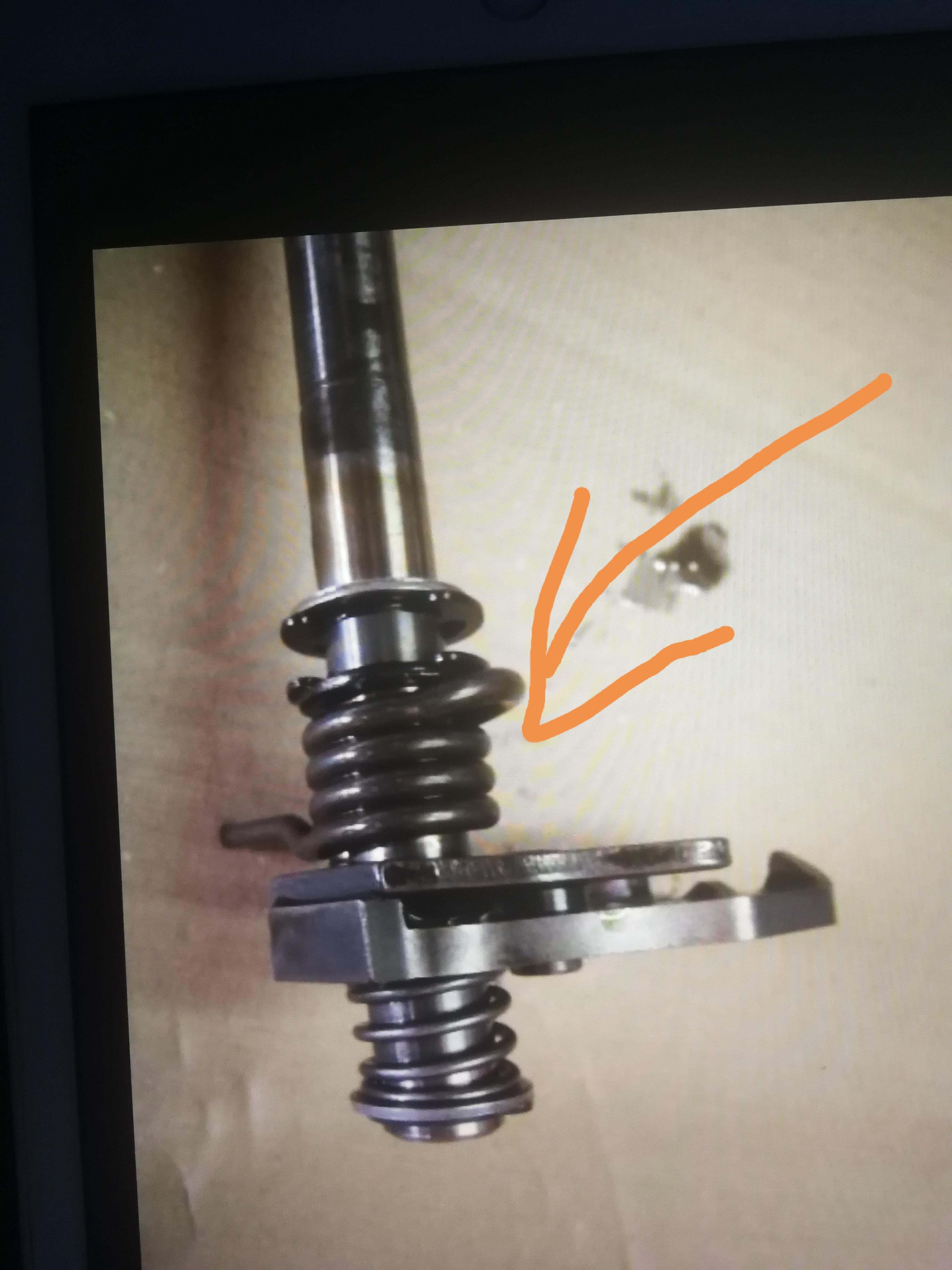

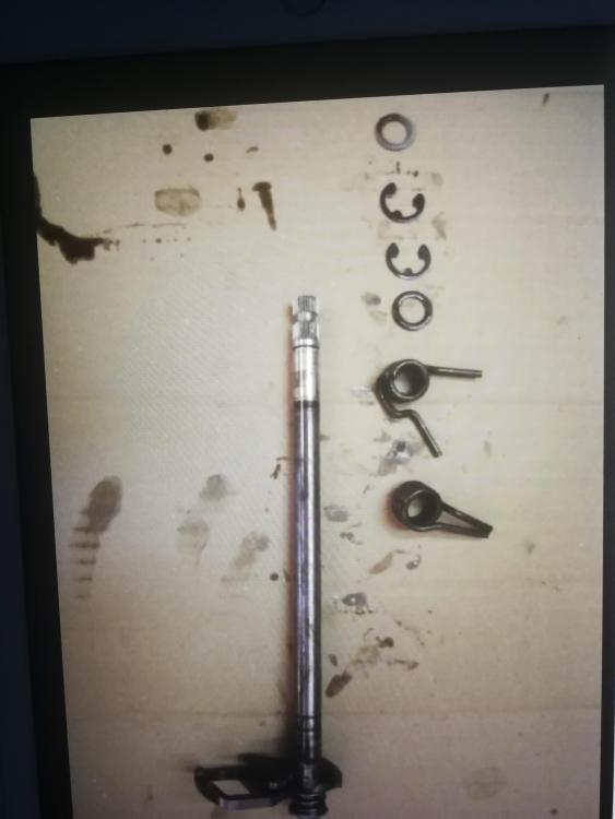

Legolas Geschrieben 16. September 2020 Autor report Geschrieben 16. September 2020 Hallo. Auf dem Foto ist die Feder zu sehen die bei mir gebrochen war. Oben defekt. Unten neu.... Zitieren
Legolas Geschrieben 16. September 2020 Autor report Geschrieben 16. September 2020 So sah die Welle bei mir aus. Die defekte Feder ist relativ gut zu sehen Zitieren
starfighter1967 Geschrieben 16. September 2020 report Geschrieben 16. September 2020 er hat wie erwähnt schon den neuen Schaltmechanismus...Da kann man die Feder nicht einzeln wechseln Zitieren
Legolas Geschrieben 16. September 2020 Autor report Geschrieben 16. September 2020 O leck... Da hab ich ja nochmal Glück gehabt.... Mit knapp 2 Euro für die Feder bin ich ja richtig gut bedient gewesen Zitieren

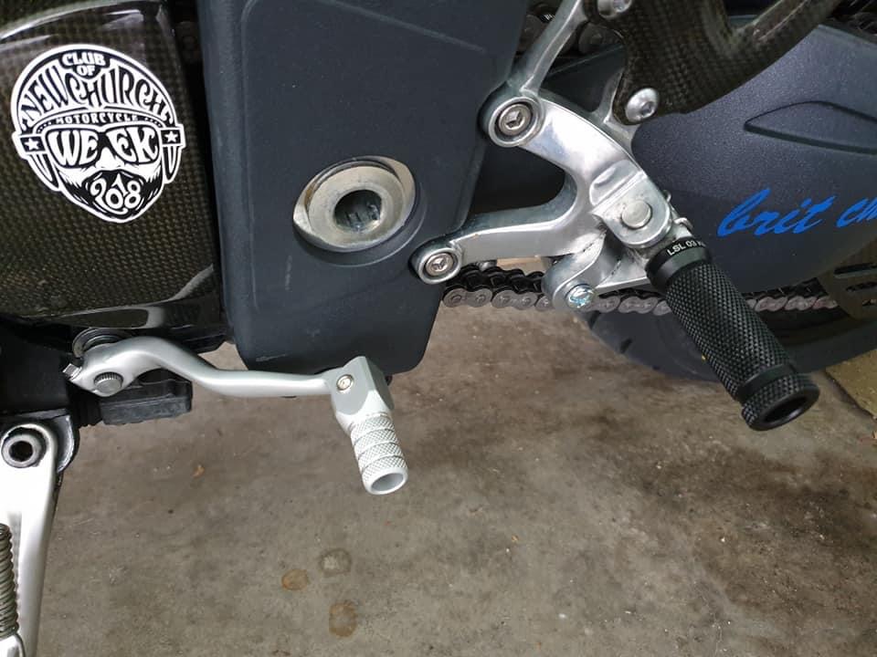

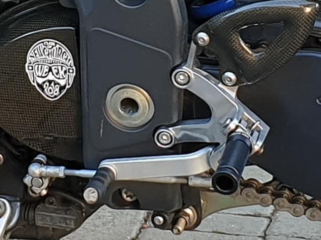

GPZ Geschrieben 25. Oktober 2020 report Geschrieben 25. Oktober 2020 (bearbeitet) Soll ein besseres Schaltgefühl ermöglichen. Kumpel hat es ausprobiert und für gut befunden. 👍👍 Kann es leider nicht selber ausprobieren da ich LSL zurück verlegte Rastenanlage habe. Soll nur ein Tipp sein. Ist von einer Yamaha YZ 80. Bei eBay bestellt. Bearbeitet 25. Oktober 2020 von GPZ Zitieren
