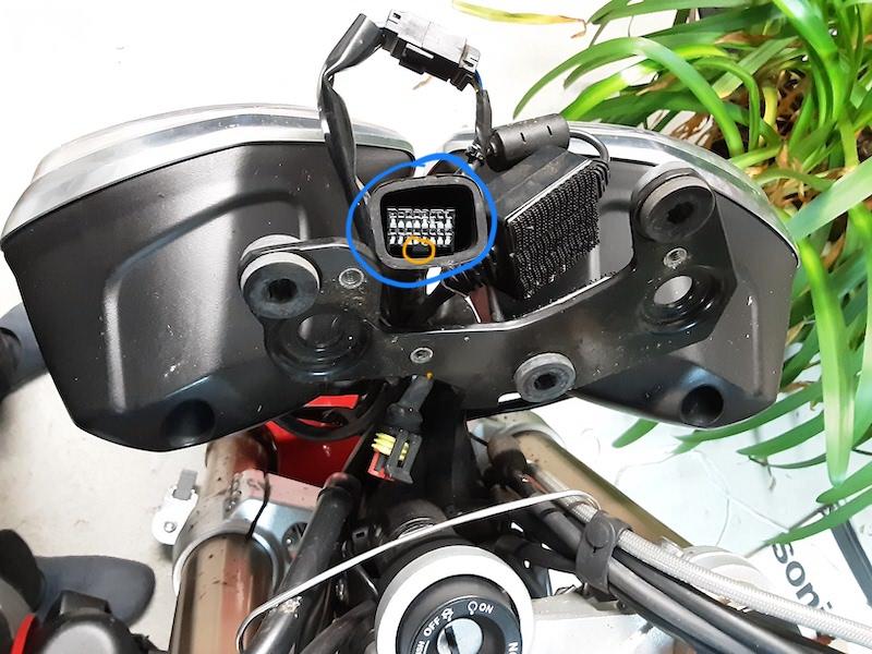

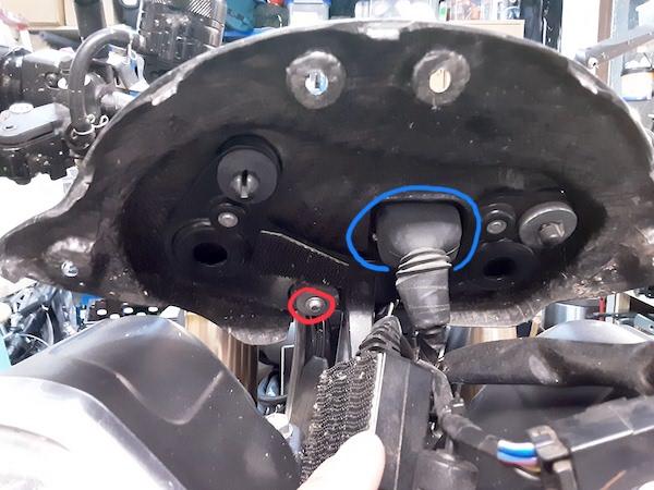

Wie steckt man den Tacho ab..? Da ist lediglich eine Steckverbindung. Die reicht aber nicht. Der Hauptstecker muss ab. Lässt sich der Hauptstecker (mit Gummitülle) vom Tacho lösen? Ich habe keine Lust den kpl. Kabelbaum auseinander zu nehmen.

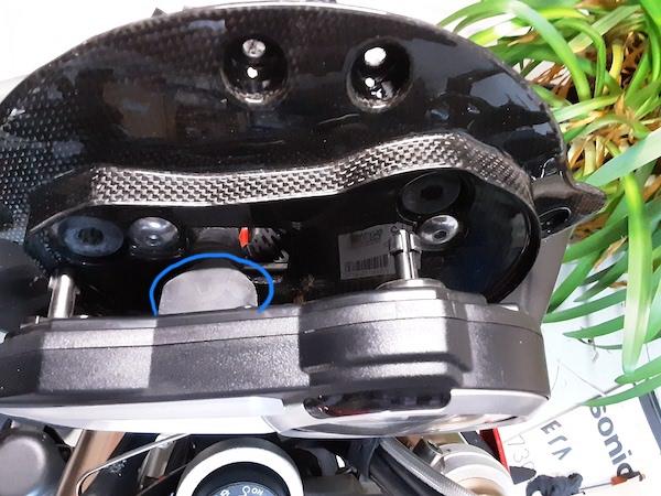

Nachdem das Schräubchen (rote Markierung 2. Bild; Tx20; Vorsicht: Unterlegscheibe!) von hinten gelöst wurde, kann der Tacho aus den Gummihaltern der Platte gezogen werden. Der große Stecker kann vom Tacho mitsamt Gummitülle abgezogen werden (siehe Bilder). Die Verriegelung des Steckers, die dazu gedrückt werden muss, sitzt auf der Unterseite (orange Markierung auf dem 3. Bild).
Bearbeitet von Argie26
(Bildreihenfolge)
