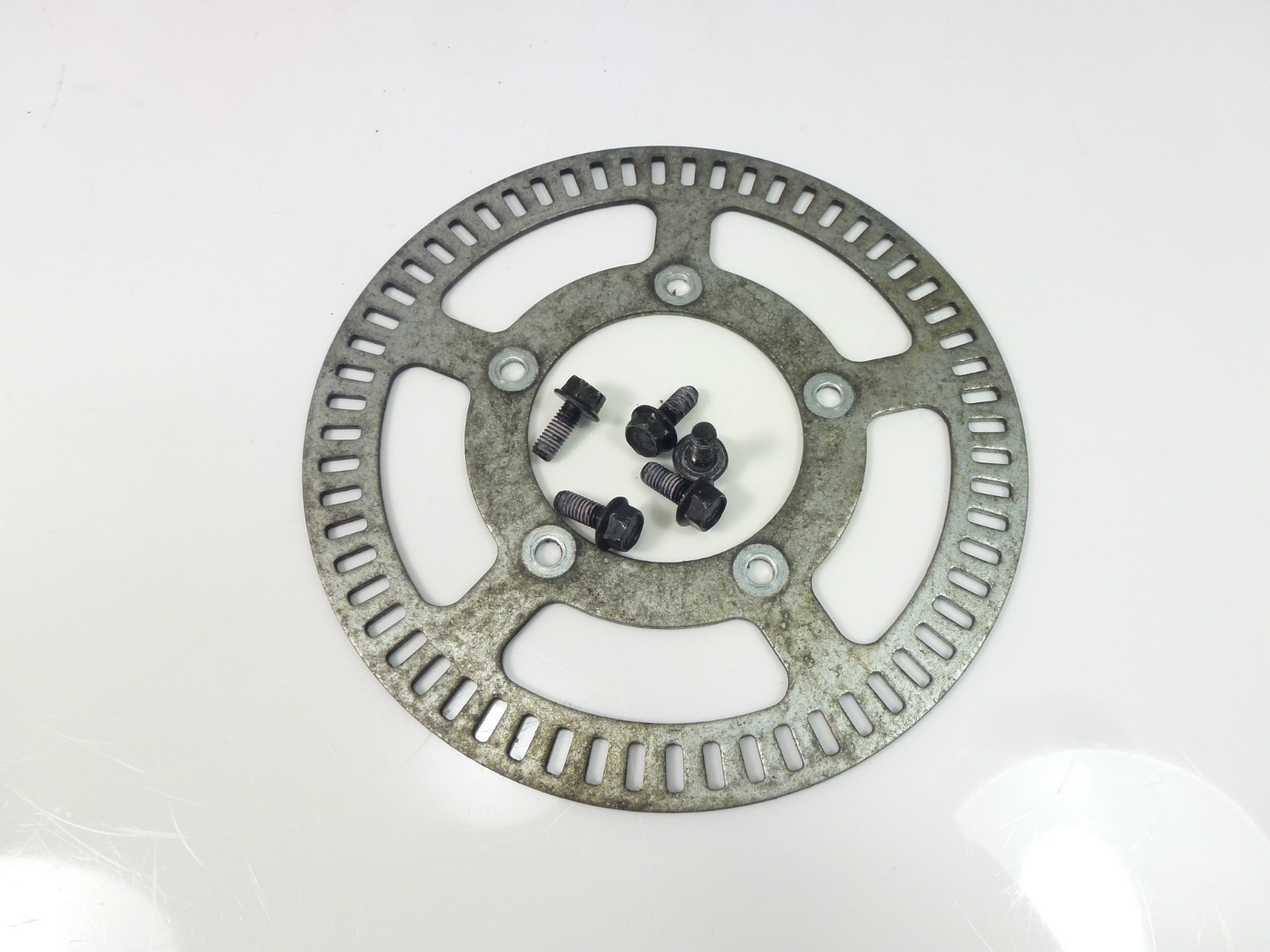

andY-R Geschrieben 3. Februar 2016 report Geschrieben 3. Februar 2016 (bearbeitet) Also die PVMs der R gabs nur mit ABS-Gedönse. Hast du auch den Sensorring fürs ABS dazu bekommen? Starfighter hat sich mal die Mühe gemacht und den T-Preis (>>200€) ermittelt, demnach war der Ring aus Gold... Es passt aber der (nicht schwarze) der Trophy (glaub ich hab ich gekauft..) gruß andY Bearbeitet 3. Februar 2016 von andY-R Zitieren
Hiasl Geschrieben 3. Februar 2016 Autor report Geschrieben 3. Februar 2016 Andy hast du zufällig ein Bild von dem Ring oder ne Teilenummer? Hab das Zeug noch nicht abgeholt...! Zitieren
3zylinder Geschrieben 4. Februar 2016 report Geschrieben 4. Februar 2016 So sie der Ring aus:R Zitieren
schmidei Geschrieben 4. Februar 2016 report Geschrieben 4. Februar 2016 Der Sensorring ist ob R oder Standard der selbe. R; Teil 6: http://www.worldoftriumph.com/triumph_motorcycle_parts_locator.php?block_01=&block_02=100065995-1-2&block_03=610350 Standard, Teil 6: http://www.worldoftriumph.com/triumph_motorcycle_parts_locator.php?block_01=&block_02=100065888-1-2&block_03=610300 Zitieren
