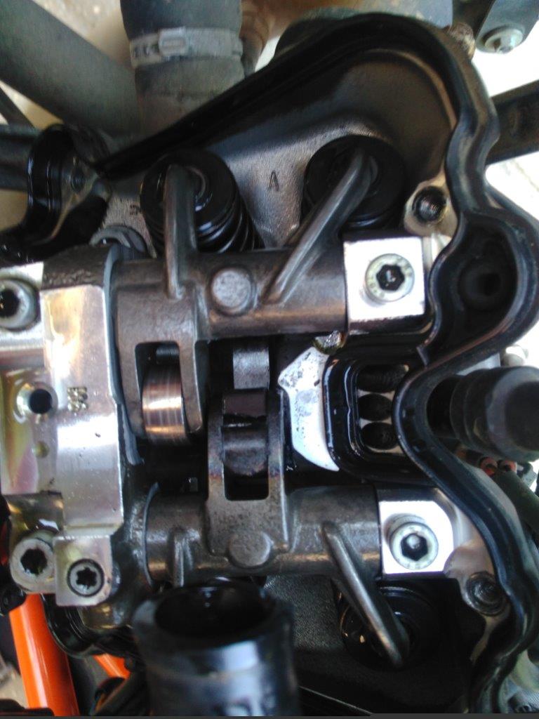

crazy horse Geschrieben 30. September 2016 Autor report Geschrieben 30. September 2016 So, endlich mal angefangen. Ärger hat sich gelegt, Motivation vorhanden Es könnte sogar sein, das ich den Motor gar nicht aufmachen muss. Ich denke mal, die Nockenwelle muss auch neu, werd ich gleich sehen. Zitieren
East Geschrieben 30. September 2016 report Geschrieben 30. September 2016 Ich drück Dir die Daumen Jochen Falls Du Hilfe brauchst, lass es mich wissen! Zitieren
eifelfighter Geschrieben 30. September 2016 report Geschrieben 30. September 2016 Der eine Kipphebel hat ganz schon blaue Farbe angenommen Zitieren
Triple/one Geschrieben 1. Oktober 2016 report Geschrieben 1. Oktober 2016 vor 7 Stunden schrieb eifelfighter: Der eine Kipphebel hat ganz schon blaue Farbe angenommen Moin Da war wohl zu wenig Öl im Kopf. Die Schmierung reicht da wohl nicht aus. Ölpumpen Problem. Zitieren
frankman Geschrieben 1. Oktober 2016 report Geschrieben 1. Oktober 2016 vor 7 Stunden schrieb Triple/one: vor 15 Stunden schrieb eifelfighter: Moin Da war wohl zu wenig Öl im Kopf. Die Schmierung reicht da wohl nicht aus. Ölpumpen Problem. hat der 690er eine druckölversorgung für den kopf? bei den 620/640ern schlonzt nur die steuerkette öl in den kopf. und bei der laufleistung würde ich auch den zylinder runternehmen. dann kannst du das pleullagerspiel oben und unten prüfen, die kolbenringe auf verschleiß prüfen und dir das laufbild von kolben und zylinderwand anschauen. Zitieren
Triple/one Geschrieben 1. Oktober 2016 report Geschrieben 1. Oktober 2016 vor 1 Minute schrieb frankman: hat der 690er eine druckölversorgung für den kopf? bei den 620/640ern schlonzt nur die steuerkette öl in den kopf. und bei der laufleistung würde ich auch den zylinder runternehmen. dann kannst du das pleullagerspiel oben und unten prüfen, die kolbenringe auf verschleiß prüfen und dir das laufbild von kolben und zylinderwand anschauen. Ok wusste ich natürlich nicht. Bin jetzt von meiner Suzuki BIG ausgegangen. Die hat eine Ölpumpe, die das Öl in den Kopf befördert. Grüßle Zitieren
