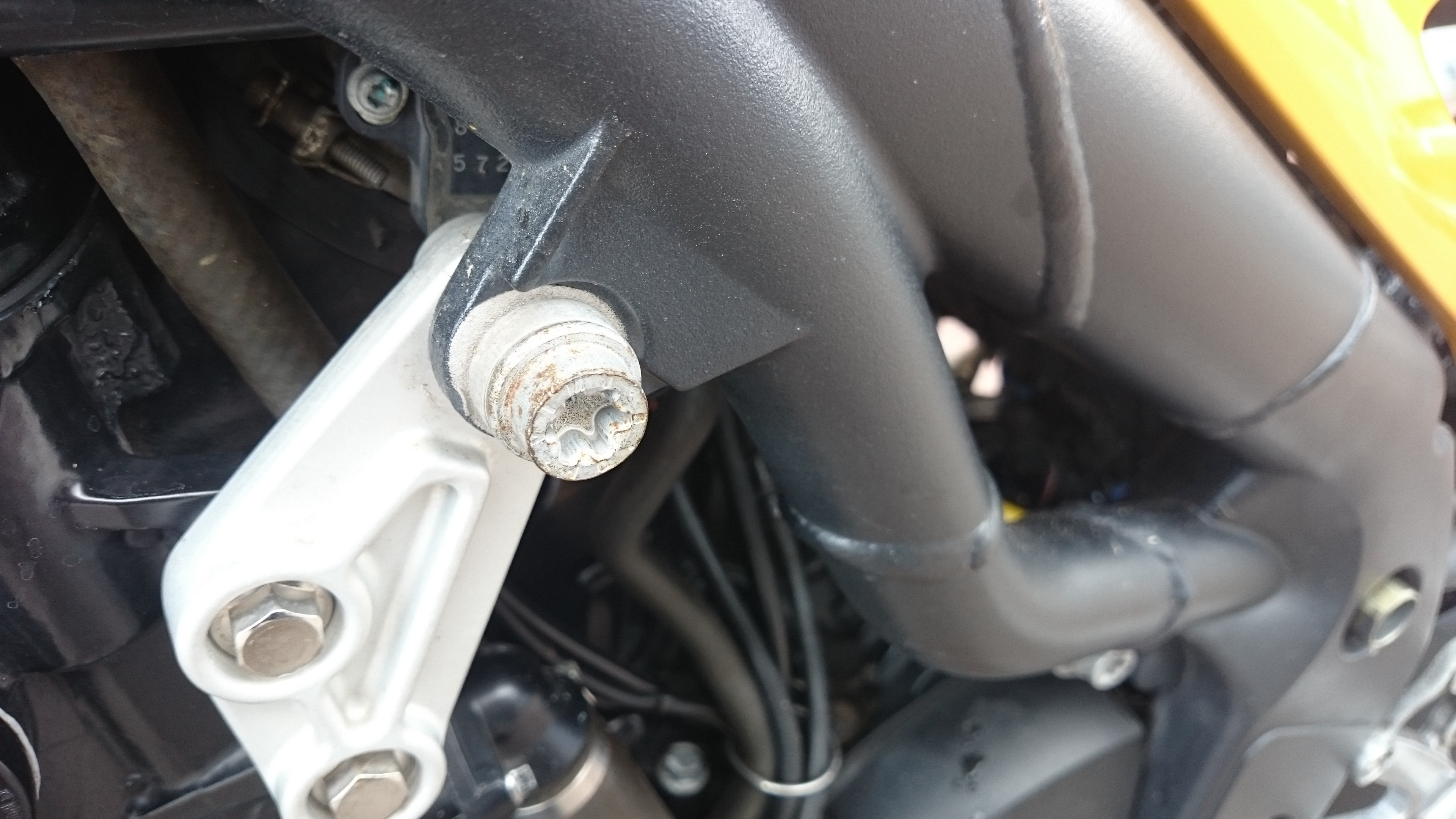

mb 1980 Geschrieben 15. April 2016 report Geschrieben 15. April 2016 Warum rostet die? Ich dachte das ist alles ordentliches Material! Ist die Schraube einfach zu wechseln und wo bekomme ich eine neue? Bitte nicht hauen! Grüße Zitieren
schmidei Geschrieben 15. April 2016 report Geschrieben 15. April 2016 Salz? Scharfer Reiniger? An dem Modell stimmt die Materielqualität schon, finde ich. Ok, Schwingenumlenkung aussen vor. Zitieren
mb 1980 Geschrieben 15. April 2016 Autor report Geschrieben 15. April 2016 Salz kann nicht sein und sauber mach ich nur mit Schwamm und Spüli. Ist denn die Schraube einfach zu wechseln? Also die raus und neue rein oder fällt der Motor runter? ? Zitieren
East Geschrieben 15. April 2016 report Geschrieben 15. April 2016 Kannst ruhig raus schrauben, passiert nix, nur aufpassen das die neue Schraube genauso lang wie die alte Schraube ist, wenn die länger ist kannst Du Dir das Drosselklappenpoti himmeln!!! Wärst nicht der erste Zitieren
schmidei Geschrieben 15. April 2016 report Geschrieben 15. April 2016 ...und wenn´st schon dabei bist mach den Halter schwarz. Zitieren

Warpig Geschrieben 15. April 2016 report Geschrieben 15. April 2016 (bearbeitet) Die Zinkschicht ist wirklich nicht beste bei den Schrauben. Bevor du alles zerlegst... Ist Feingewinde. Also erst einmal Ersatz suchen. Bearbeitet 15. April 2016 von Warpig Zitieren
Gast Geschrieben 15. April 2016 report Geschrieben 15. April 2016 Drahtbürste und Fertan. Gut is' Oder ignorieren; mein persönlicher Favorit! Zitieren
schmidei Geschrieben 16. April 2016 report Geschrieben 16. April 2016 Hier, Schraubengrößen. Nr. 9: http://www.worldoftriumph.com/triumph_motorcycle_parts_locator.php?block_01=&block_02=1000353-3-2&block_03=610315 Zitieren
