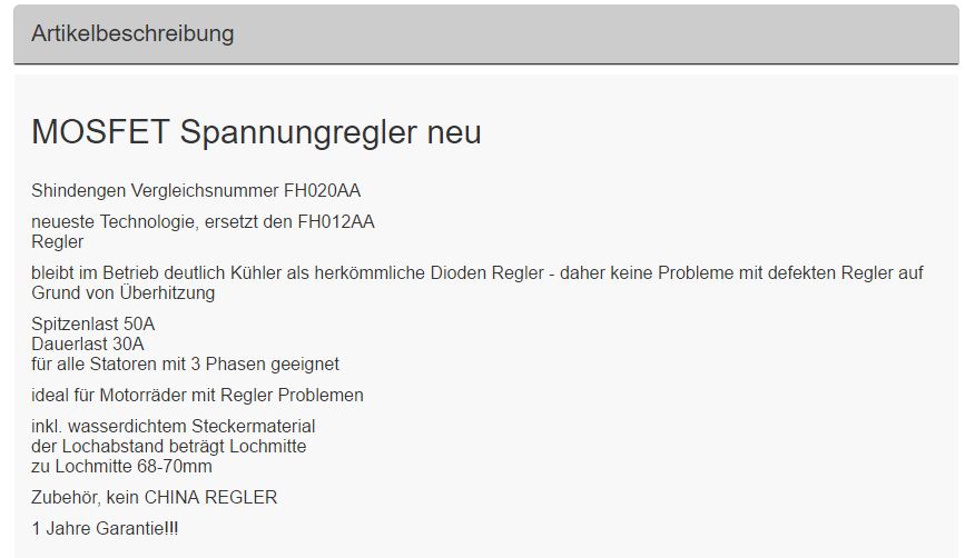

BlackEckSpeedy Geschrieben 8. August 2016 Autor report Geschrieben 8. August 2016 LÖSUNG: Habe diesen Laderegler bestellt: http://www.ebay.de/itm/361377789664?_trksid=p2060353.m2749.l2649&ssPageName=STRK%3AMEBIDX%3AIT Eingebaut und passt! Spannung im Standgas bei 14,4 V mit Licht bei 14,07 V. Wurde auch nach 5min im Standgas mit Gas geben nicht wärmer als 40°C. Die Kabel wurden zwar ein bisschen wärmer, aber ich denke da ist noch im Rahmen. Werde das natürlich die nächste Zeit im Auge behalten. Als Info: Diesen hatte ich vorher eingebaut (Werte gut, aber sehr heiß!): Vielen Dank an jeden der seine Ideen und Ratschläge hier eingebracht hat! Zitieren
Triple/one Geschrieben 8. August 2016 report Geschrieben 8. August 2016 Servus Was bauste auch den falschen Regler ein ? FH012AA war die Frühere Bezeichnung. Jetzt Heist der Regler FH020AA. Es sollte sich um den gleichen Regler handeln. Nur ist vermutlich an der Elektronik was verändert worden. Grüßle Zitieren
HaZu Geschrieben 18. August 2016 report Geschrieben 18. August 2016 Am 8.8.2016 um 14:23 schrieb Triple/one: Was bauste auch den falschen Regler ein ? Naja, "falsch" ist der nicht. Hab den auch verbaut und funzt super. Für den FH020AA zahlste gut und gerne 70 Euronen gebraucht. den 12er hab ich für gut 30 gekriegt. Das dieser aber wie beschrieben so warm wird kann ich nicht bestätigen. Mehr als 50°C wird der nicht warm, wenn überhaupt. Zitieren
