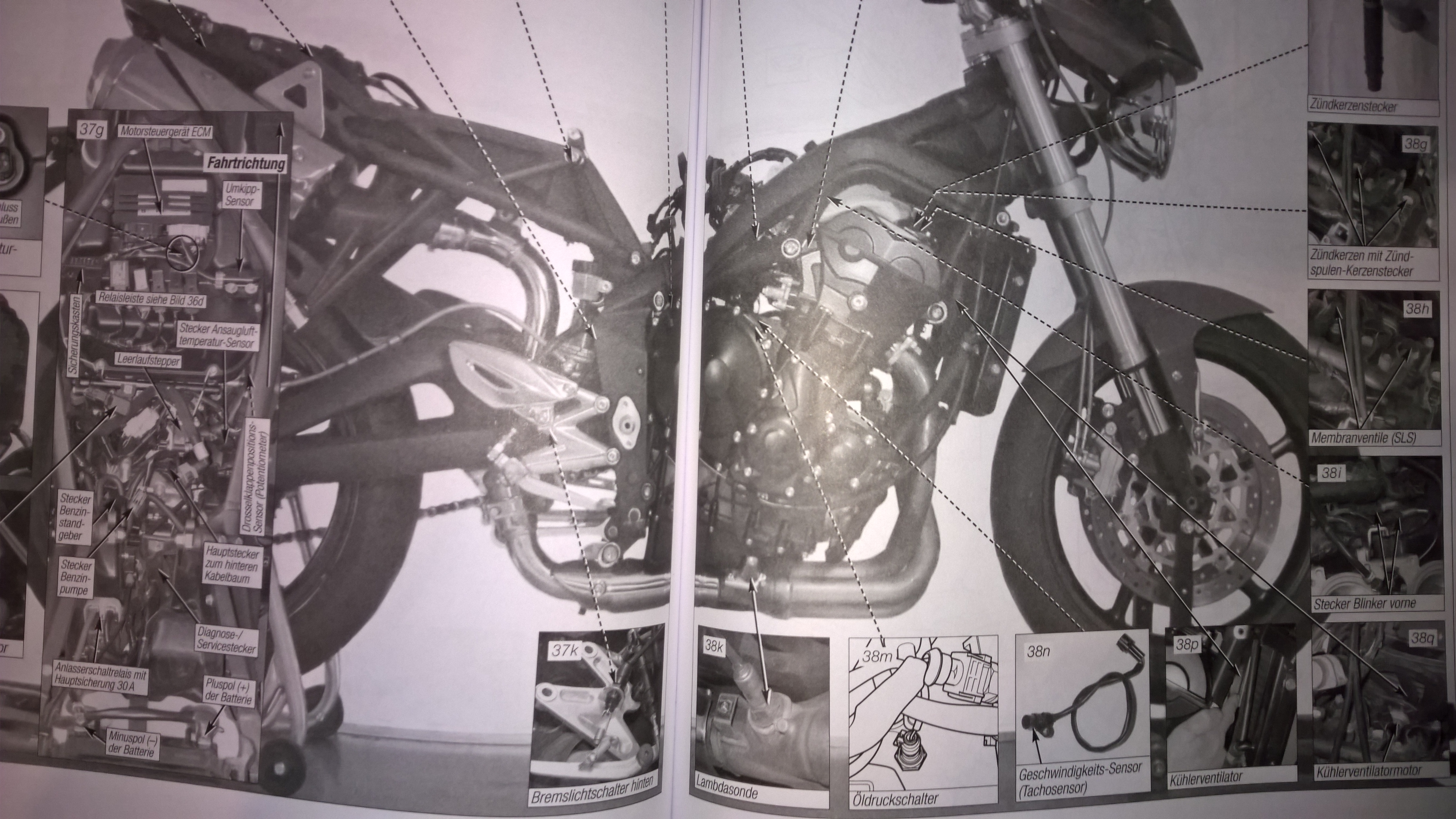

Vielen Dank für deine schnelle Antwort. Ich muss leider nochmal nerven. Wie komme ich an den Sensor dran? Ich habe mal ein Bild von meinem Handbuch und von dem Motor gemacht. Sehe aber irgendwie nicht recht den Sensor. Was muss alles ab?
Besten Dank
Gruß Danny

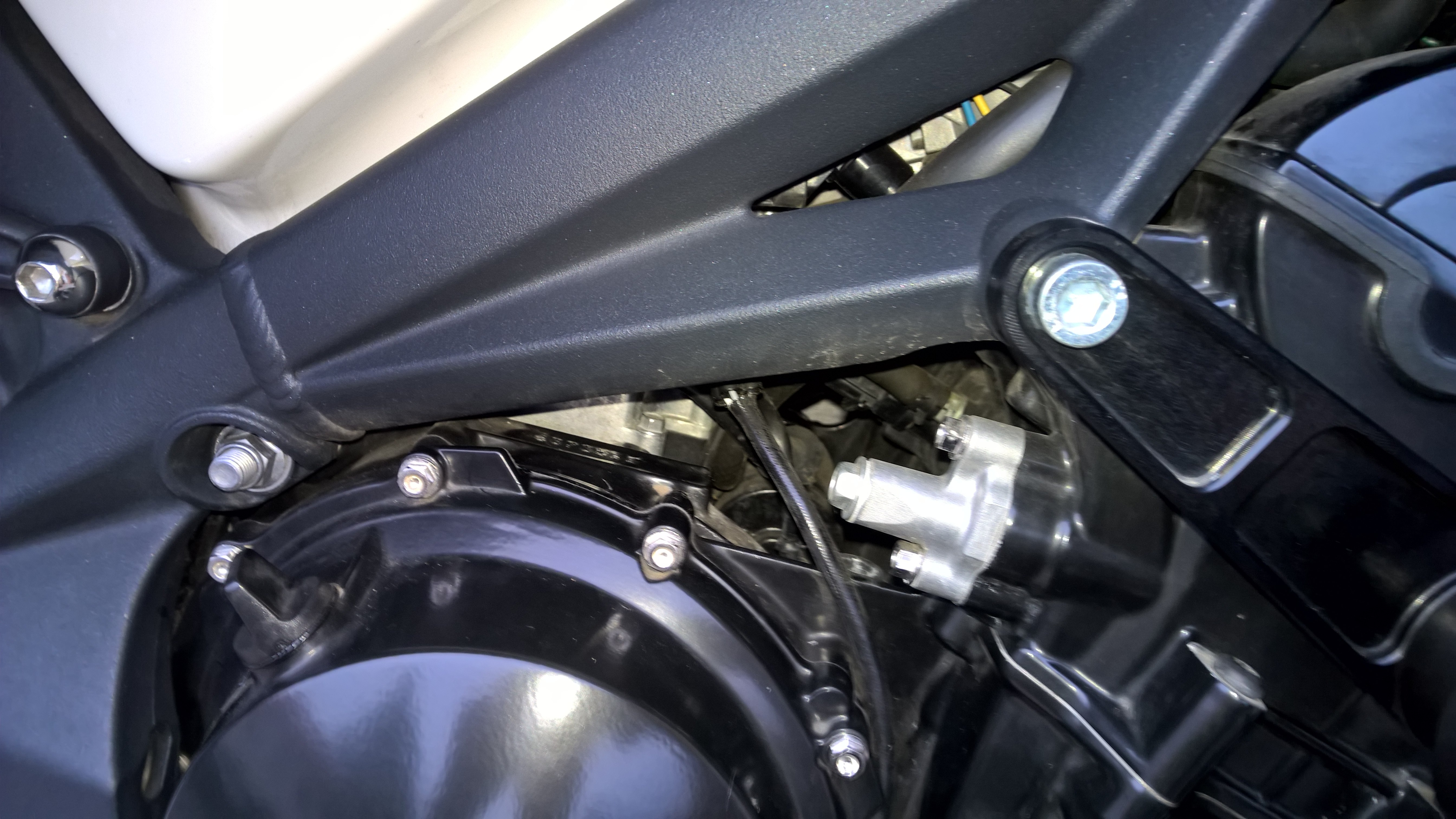

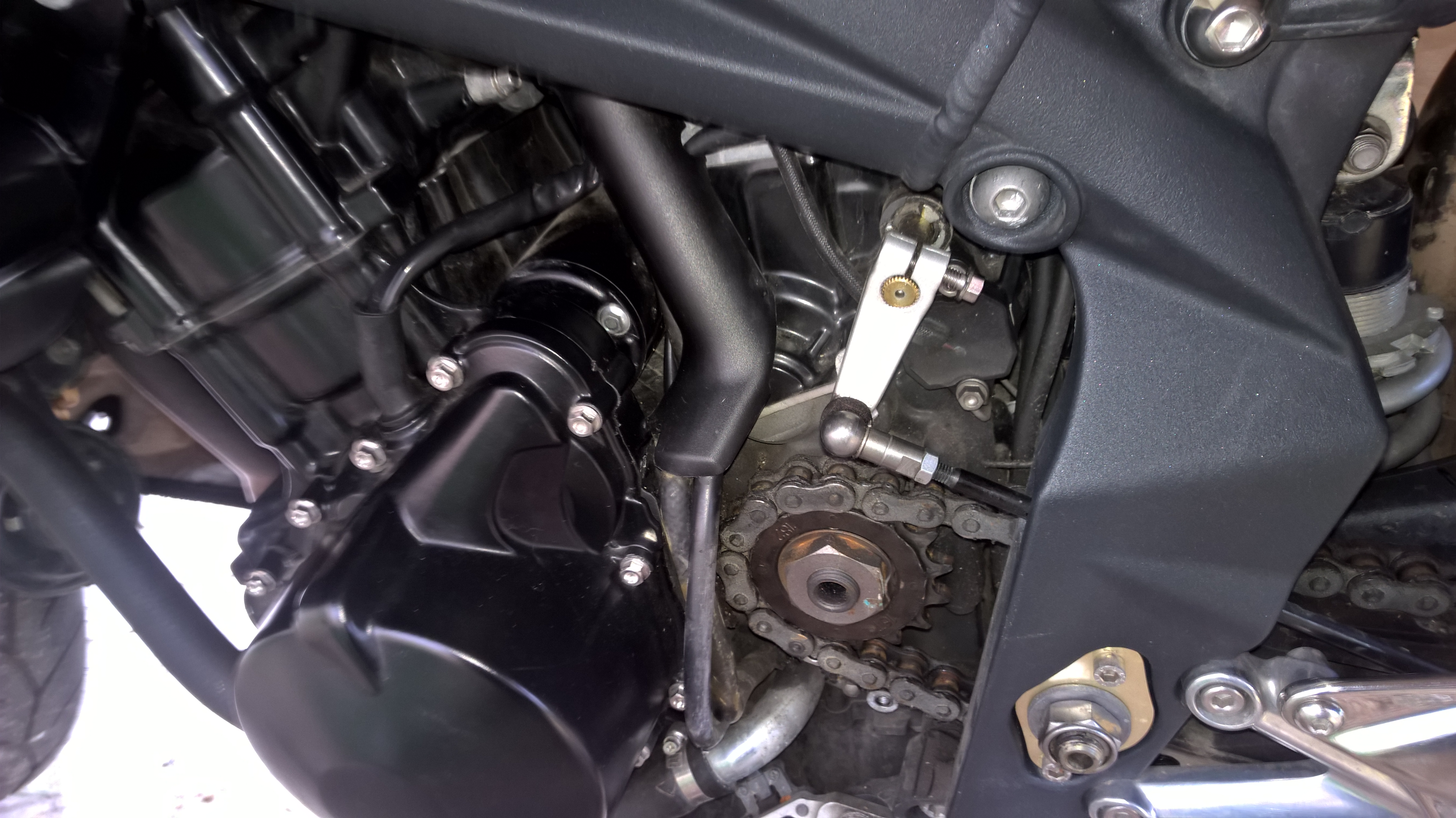

Da finde ich auch nichts, muss mir wohl mal ne Brille zulegen :(. Hier noch ein Foto von der anderen Seite. Kettenschutz ist auch schon ab.
Wünsche noch einen schönen Abend.
Besten Dank
Gruß Danny
Ist auch schonmal in den Raum geworfen worden vom Triple/one, hat Deine ABS?
Dann schau nochmal den Beitrag vom Triple/one, ansonsten ist von meiner Seite Schulterzucken angesagt :careful:
