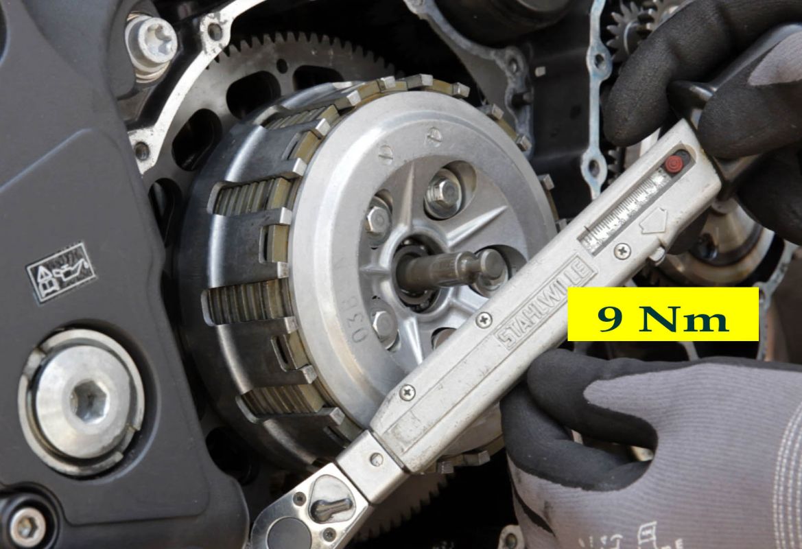

Mark-Oh Geschrieben 8. Juli 2016 report Geschrieben 8. Juli 2016 (bearbeitet) Hast du die letzte Scheibe versetzt in den Korb eingebaut? Hier sieht man es! Bearbeitet 8. Juli 2016 von Mark-Oh Bild eingefügt Zitieren
Asphaltkratzer Geschrieben 8. Juli 2016 Autor report Geschrieben 8. Juli 2016 Ja habe ich ? Ich vermute mal, dass es wirklich daran liegt wie mattol es schon sagte....neue reibscheiben und eine falsche hyperblade, denn als ich es vorhin wieder ausgebaut habe konnte ich beim besten willen keinen fehler entdecken. War jetzt grad nochmal beim freundlichen und habe mir zwei neue dichtungen geholt sowie vorsichtshalber mal nen neuen kupplungszug (der ist auch schon steinalt und vielleicht am ende seiner dehnfähigkeit). Zitieren
