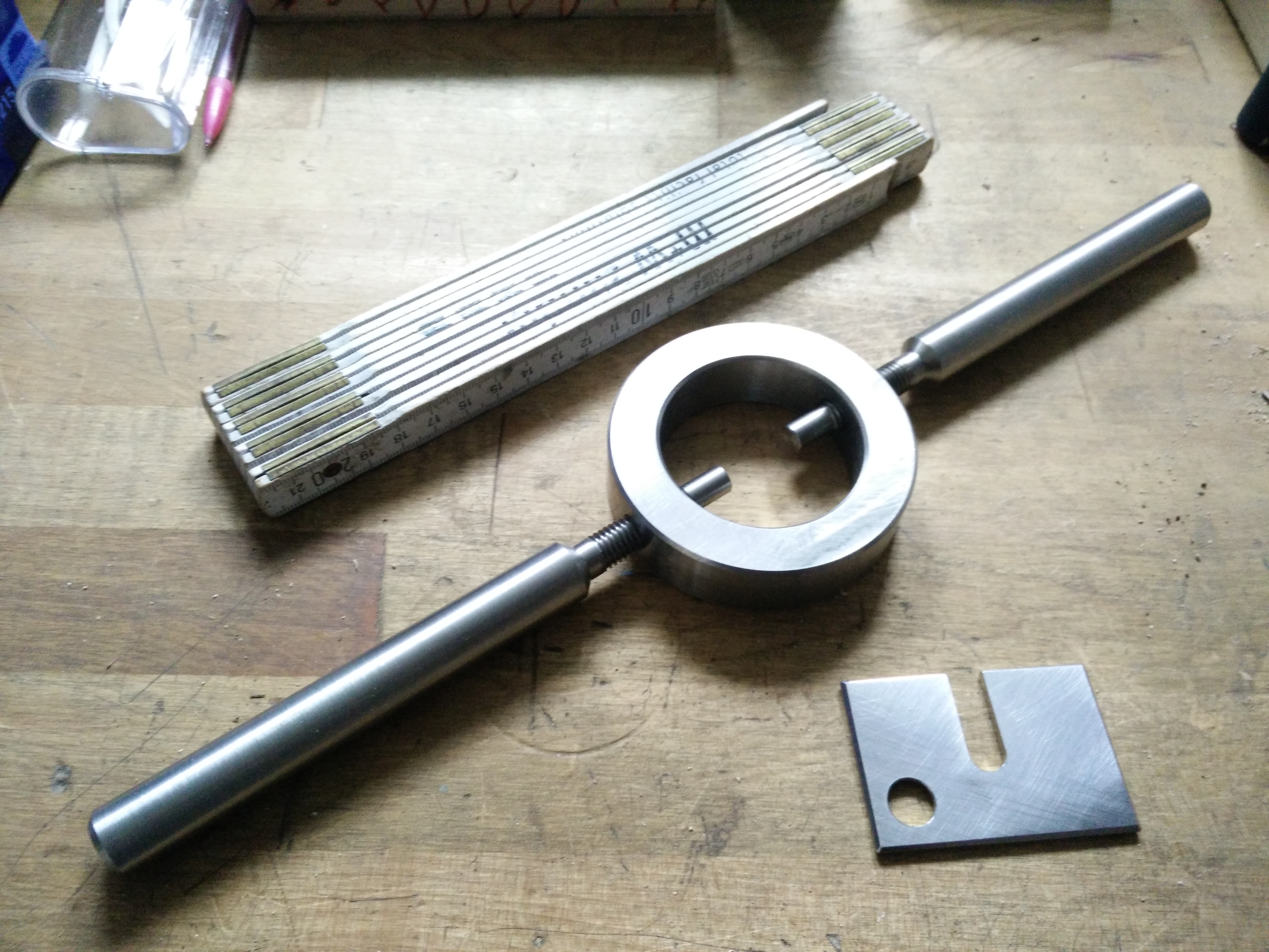

Hmmm...vielleicht bau ich mir doch das benötigte "Spezialwerkzeug", wenn öffter ne Gabel zu machen ist!?
Riesen Idee. Ich hätt da ne Gabel:biggrin:
Selber machen...
Das Spezialwerkzeug kann man leihen... kaufen... oder selbst anfertigen...
Cool! :top:
Kannst Du's mir, zum Nachbauen, leihen?
Eins Skitze mit Bemaßung würde mir auch helfen.
Gruß Wulf

Cool! :top:
Gruß Wulf

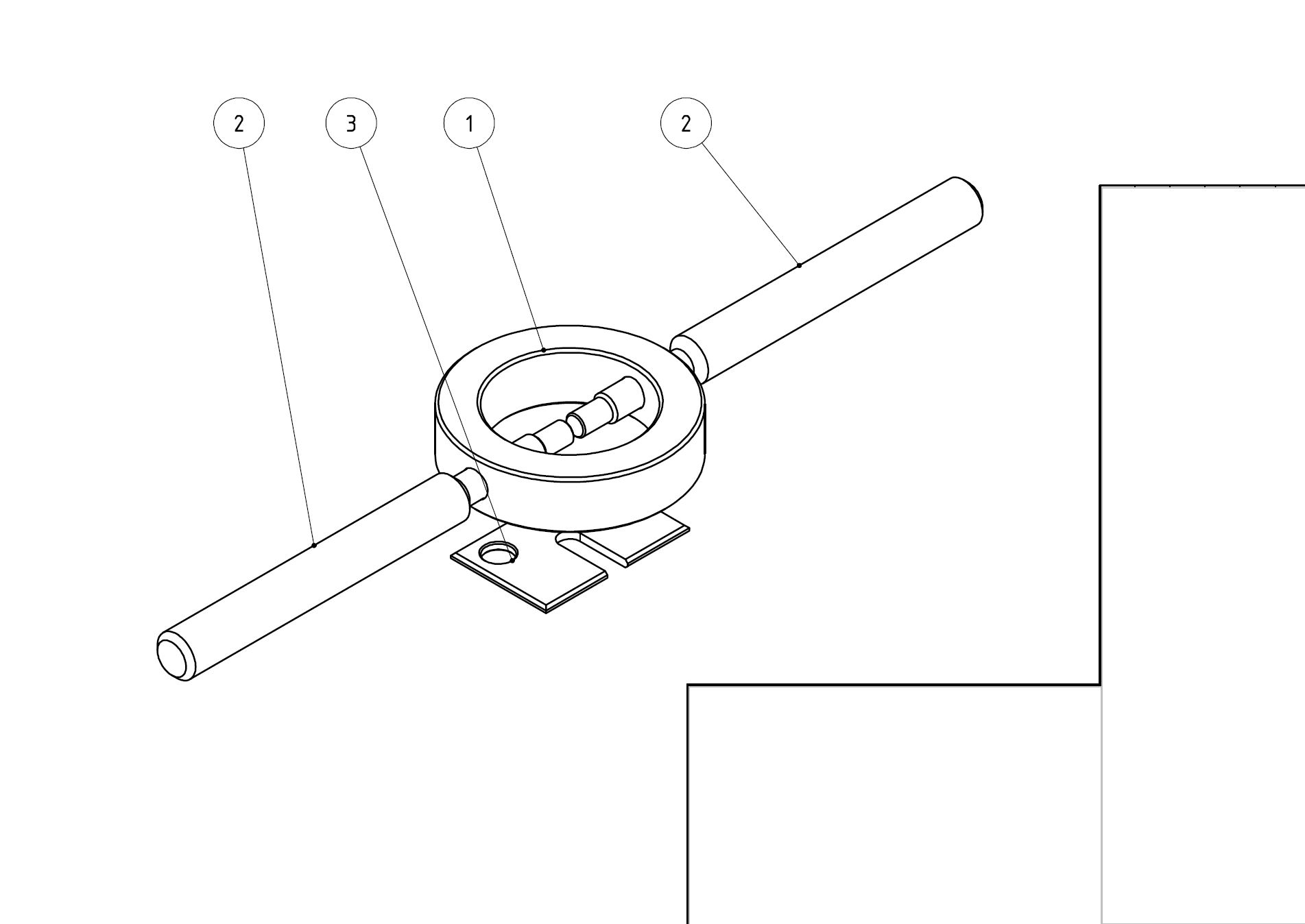

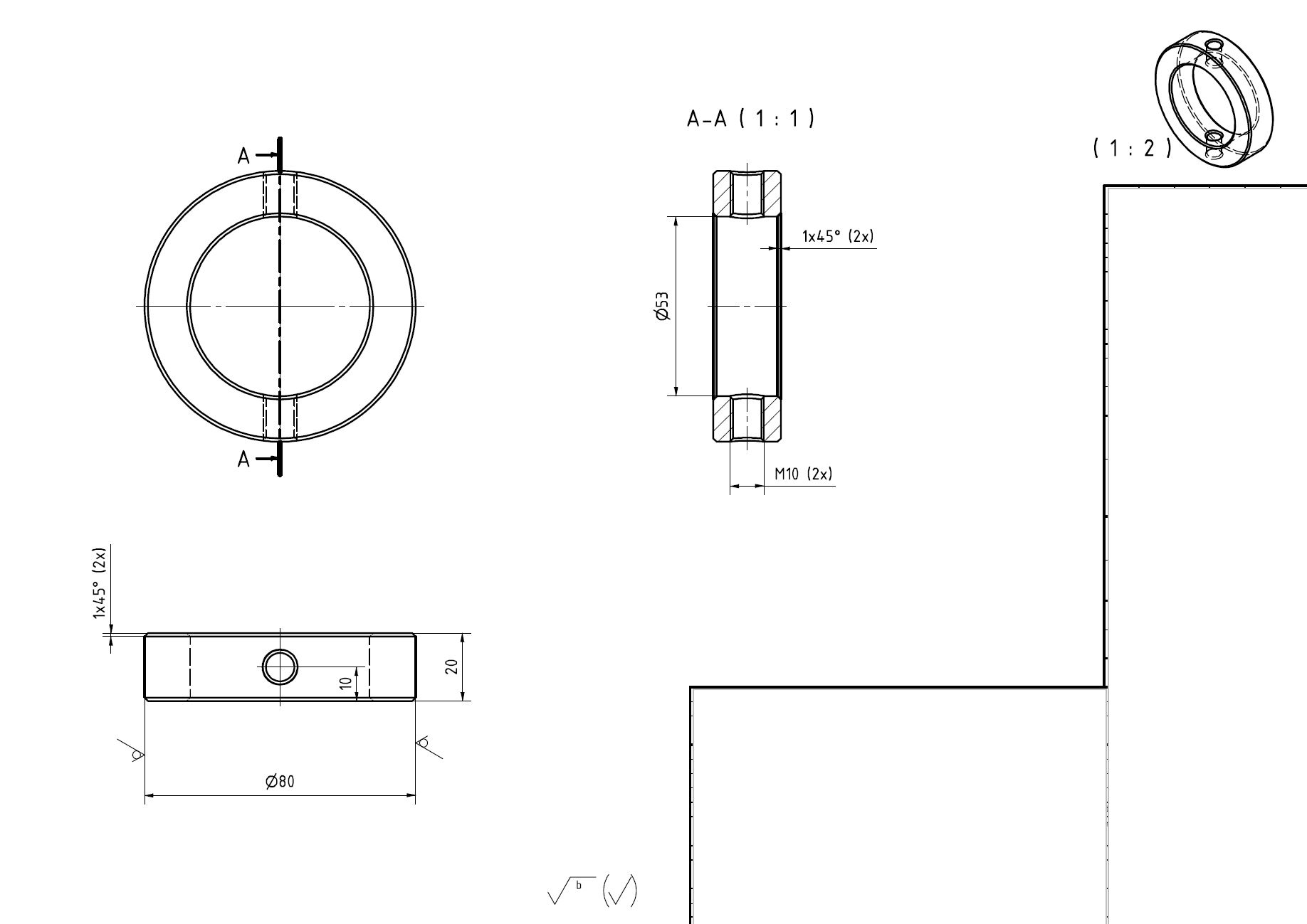

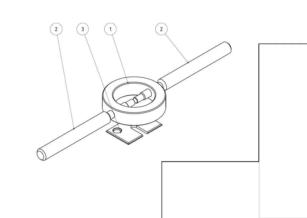

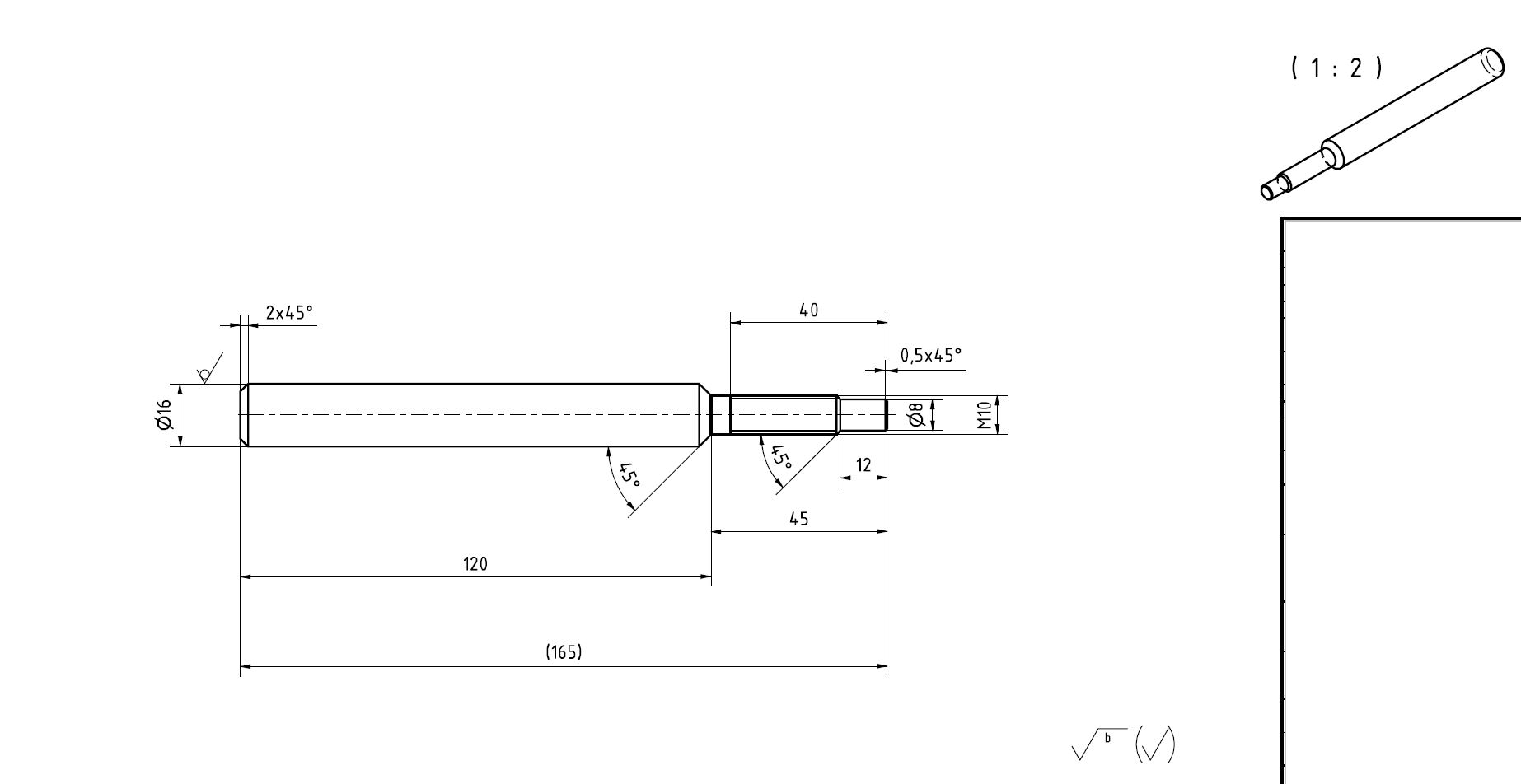

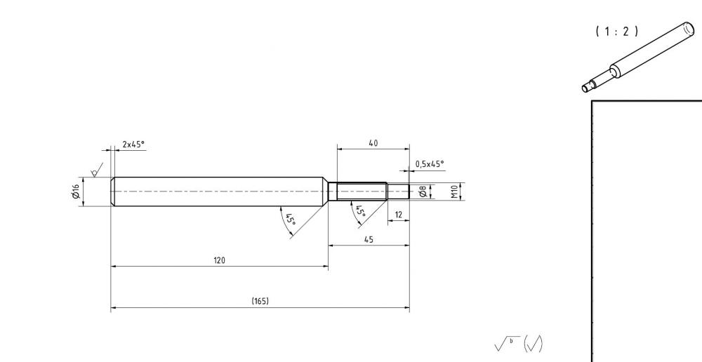

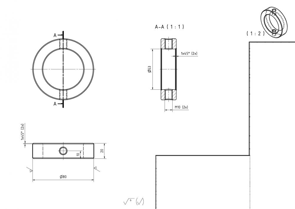

Hallo Wulf,
klar... ich krame mal die Zeichnungen raus. Kann ich dir schicken.
Gruß Yves
Edit:
habe es rausgesucht und die Textfelder des Zeichnungskopfes unkenntlich gemacht. So kann ich es allen zur Verfügung stellen.
Die Informationen für den Nachbau der Einzelteile sind komplett vorhanden (Bemaßung, Oberflächen). Als Werkstoff hatte ich bei allen Teilen 1.4305 (X8rNiS18-9). Das ist ein gängiger rostfreier Chrom-Nickel-Stahl.
Bearbeitet von SunDancer
um Dateien ergänzt...
