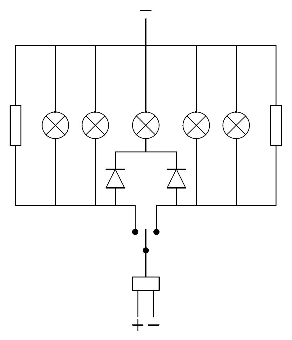

Atlan Geschrieben 5. Februar 2022 report Geschrieben 5. Februar 2022 Eigentlich sollte das so verdrahtet sein: Da ist vorne oder hinten egal. Wichtig: Linke Seite, rechte Seite. Zitieren
Trolldrescher Geschrieben 5. Februar 2022 report Geschrieben 5. Februar 2022 Das ist mir klar. Aber so funktioniert es nicht Zitieren
Atlan Geschrieben 5. Februar 2022 report Geschrieben 5. Februar 2022 Bevor ich die beiden Sperrdioden eingebaut habe, hatte es bei mir auch nicht richtig funktioniert. Da hatte immer die andere Seite schwach mitgeblinkt. Vielleicht fehlen die bei dir noch und das hat dann die ober erwähnten Effekte? Oder: Du hattest geschrieben vor 7 Stunden schrieb Trolldrescher: Ich habe einen Widerstand vor meinen Problemblinker vorne links gesteckt Das klingt nach Reihenschaltung, nicht nach Parallelschaltung. Zitieren
