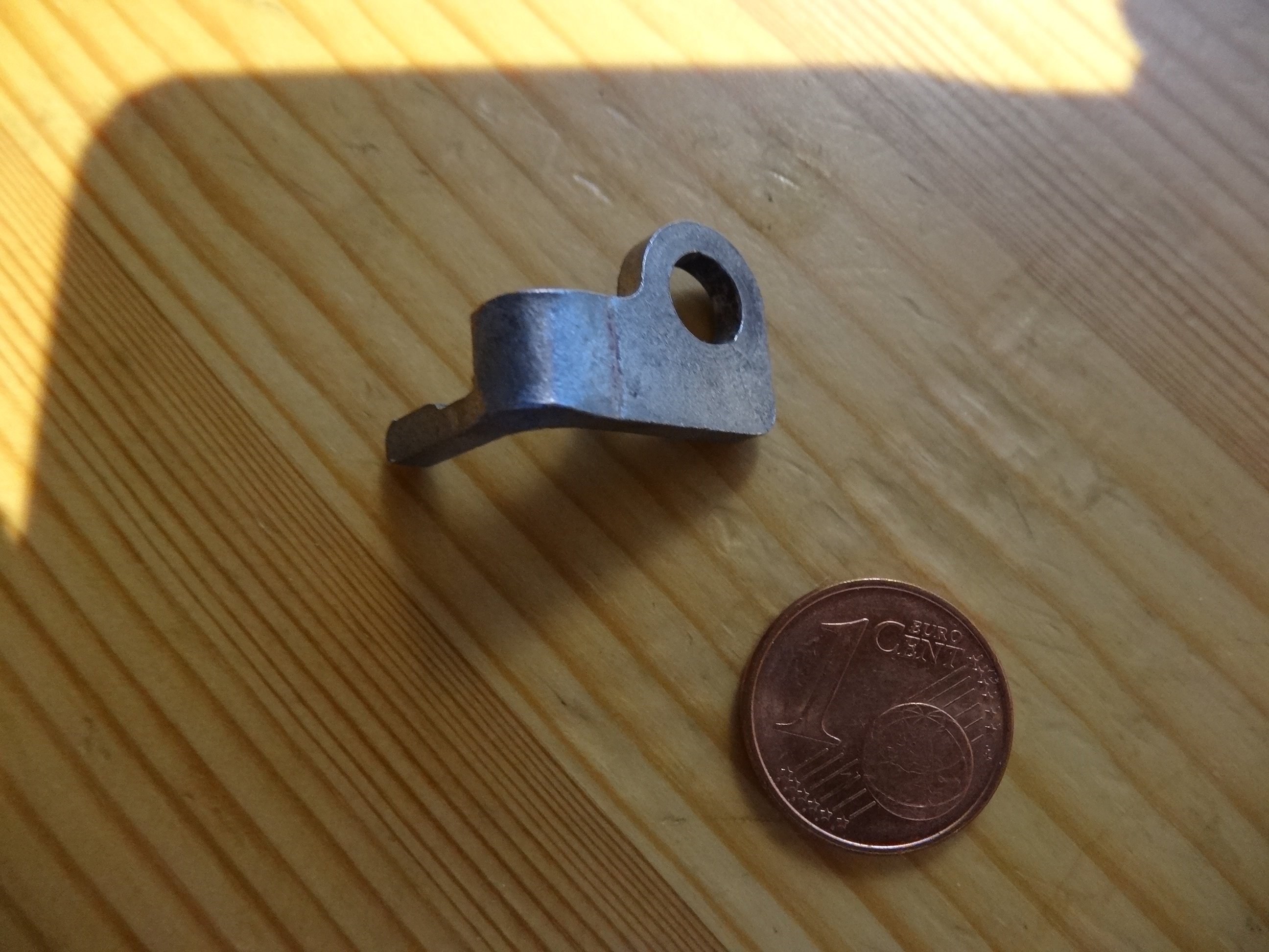

Pacht Geschrieben 19. März 2017 report Teilen Geschrieben 19. März 2017 Hi, ich mal wieder :) Mag mir einer sagen, wie die 72 kW Drossel der Speedy aussieht und wo die ist? Ich weiß nur Am 6.6.2016 um 19:50 schrieb Heiko: Deine 98PS Version ist übrigens ein blöder Blechwinkel am ende des Gaszugs.....! Heißt ende des Gaszuges also bei den Drosselklappen? Ich würde mir die Drossel gerne mal genauer anschauen, ausgebaut, ehö ehö, wenn ich eh schon mal die Airbox ab habe. Gruß, Robert Zitieren Link zu diesem Kommentar Auf anderen Seiten teilen Mehr Optionen zum Teilen...
KAT 62 Geschrieben 19. März 2017 report Teilen Geschrieben 19. März 2017 Das ist das Teil: Gruß Martin Zitieren Link zu diesem Kommentar Auf anderen Seiten teilen Mehr Optionen zum Teilen...
Pacht Geschrieben 19. März 2017 Autor report Teilen Geschrieben 19. März 2017 Super, ich danke dir. Zitieren Link zu diesem Kommentar Auf anderen Seiten teilen Mehr Optionen zum Teilen...
Pacht Geschrieben 20. März 2017 Autor report Teilen Geschrieben 20. März 2017 Gehört da denn ein anderes Teil hin, oder kann man das bedenkenlos weg lassen. Zitieren Link zu diesem Kommentar Auf anderen Seiten teilen Mehr Optionen zum Teilen...
Triple Fighter Geschrieben 20. März 2017 report Teilen Geschrieben 20. März 2017 Einfach weglassen... Zitieren Link zu diesem Kommentar Auf anderen Seiten teilen Mehr Optionen zum Teilen...
Hirnfiedler Geschrieben 20. März 2017 report Teilen Geschrieben 20. März 2017 Die Schraube von dem Ding vibriert sich aber auch schnell raus! Fürchterliche Fehlkonstruktion Zitieren Link zu diesem Kommentar Auf anderen Seiten teilen Mehr Optionen zum Teilen...
SiRoBo Geschrieben 20. März 2017 report Teilen Geschrieben 20. März 2017 4 minutes ago, Hirnfiedler said: Die Schraube von dem Ding vibriert sich aber auch schnell raus! Fürchterliche Fehlkonstruktion Genau. Das ist wie mit diesen drecks verschraubten dB-Eatern. Zitieren Link zu diesem Kommentar Auf anderen Seiten teilen Mehr Optionen zum Teilen...
Franky09 Geschrieben 21. März 2017 report Teilen Geschrieben 21. März 2017 (bearbeitet) Hallo, zusammen! Hat jemand das Teil schon mal entfernt, ohne Tank und Airbox auszubauen? Mir ist die Gefahr jetzt bei Saisonbeginn zu hoch, das etwas kaputt geht oder undicht wird. Sitzt es in Fahrtrichtung rechts oder Links? Danke schon mal im Voraus! Bearbeitet 21. März 2017 von Franky09 Zitieren Link zu diesem Kommentar Auf anderen Seiten teilen Mehr Optionen zum Teilen...
andreas Geschrieben 21. März 2017 report Teilen Geschrieben 21. März 2017 (bearbeitet) Das Teil sitzt fast mittig hinten, nämlich an der Drehwelle, wo die Gaszüge hingehen. Wenn Du diese nach unten bis zum Ende verfolgen kannst , gut. Auf der Scheibe sitzen zwei Anschläge. Einer ist fest verbaut, die Drossel ist quasi darüber verschraubt und sorgt für ein früheres Ende. Bearbeitet 21. März 2017 von andreas Zitieren Link zu diesem Kommentar Auf anderen Seiten teilen Mehr Optionen zum Teilen...
