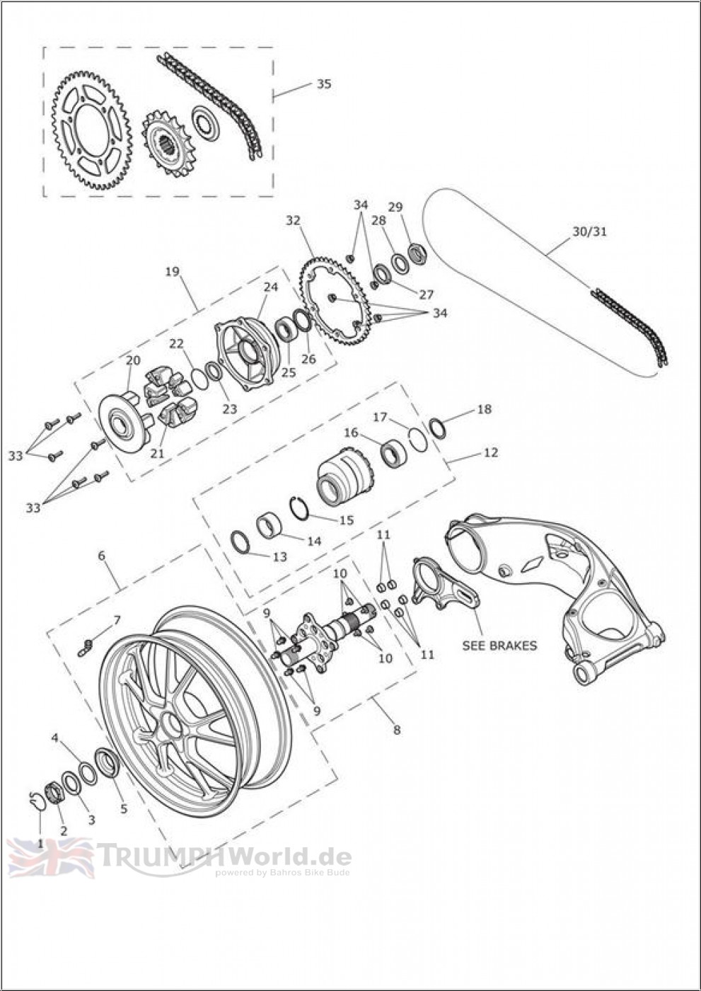

Luther Geschrieben 14. September 2017 report Geschrieben 14. September 2017 (bearbeitet) Hallo, wo ist denn die Tellerfeder und der Sicherungssplint. An meiner Achse ist kein Splint sondern nur der Ring nit Nr. 1. Die Schraube ist nicht gesweiter gesichert und man bekommt auch keinen Splint durch die Löcher da sie von der Schraube verdeckt werden. Bearbeitet 14. September 2017 von Luther Zitieren
East Geschrieben 14. September 2017 report Geschrieben 14. September 2017 Position 3 wäre die Tellerfeder und Position 1 ist der Dauersplint. Meinst Du das? Zitieren
Luther Geschrieben 14. September 2017 report Geschrieben 14. September 2017 (bearbeitet) Ich dachte der Splint sieht so aus und wird duch die Löcher in der Achse gesteckt und umgebogen. Ich glaube ich muss mein Rad mal abbauen und gebau nachschauen. Wie soll denn der Dauersplint auf Pos. 1 die Schraube sichern. Der liegt doch nur in der Nut der Schraube. Ich glaube jetzt habe ich es verstanden... Die eine Seite des Ringes wird in die Löcher gesteckt... Sorry aber bei meiner sieht das merkwürdig aus denn die beiden enden des Sicheringsringes sind mit einem Kabelstraps verbunden. Das habe ich so noch nie gesehen. Bearbeitet 14. September 2017 von Luther Zitieren
Atlan Geschrieben 14. September 2017 report Geschrieben 14. September 2017 vor 25 Minuten schrieb Luther: Sorry aber bei meiner sieht das merkwürdig aus denn die beiden enden des Sicheringsringes sind mit einem Kabelstraps verbunden. Das habe ich so noch nie gesehen. Das wird aber immer so gemacht, ich kenne es nicht anders. Zitieren
Luther Geschrieben 14. September 2017 report Geschrieben 14. September 2017 Gut zu wissen. Das sieht nur wenig Professionell aus aber wenns der Sicherheit dient. Danke für den Hinweis. Zitieren
East Geschrieben 14. September 2017 report Geschrieben 14. September 2017 Mit einem Kabelbinder braucht das garnicht zusätzlich gesichert werden, da war wohl jemand übervorsichtig! Da kannst Du zur Schwimmweste auch noch Schwimmflügelchen tragen Der Dauersplint ist aus Federstahl und hält von selber in der richtigen Position, das gerade Stück des Dauersplint kommt in die vorgesehene Bohrung der Achse und die Mutter besitzt Nuten und eine Rundung in der der Dauersplint liegt und somit das Losdrehen der Radmutter verhindert. Zitieren
