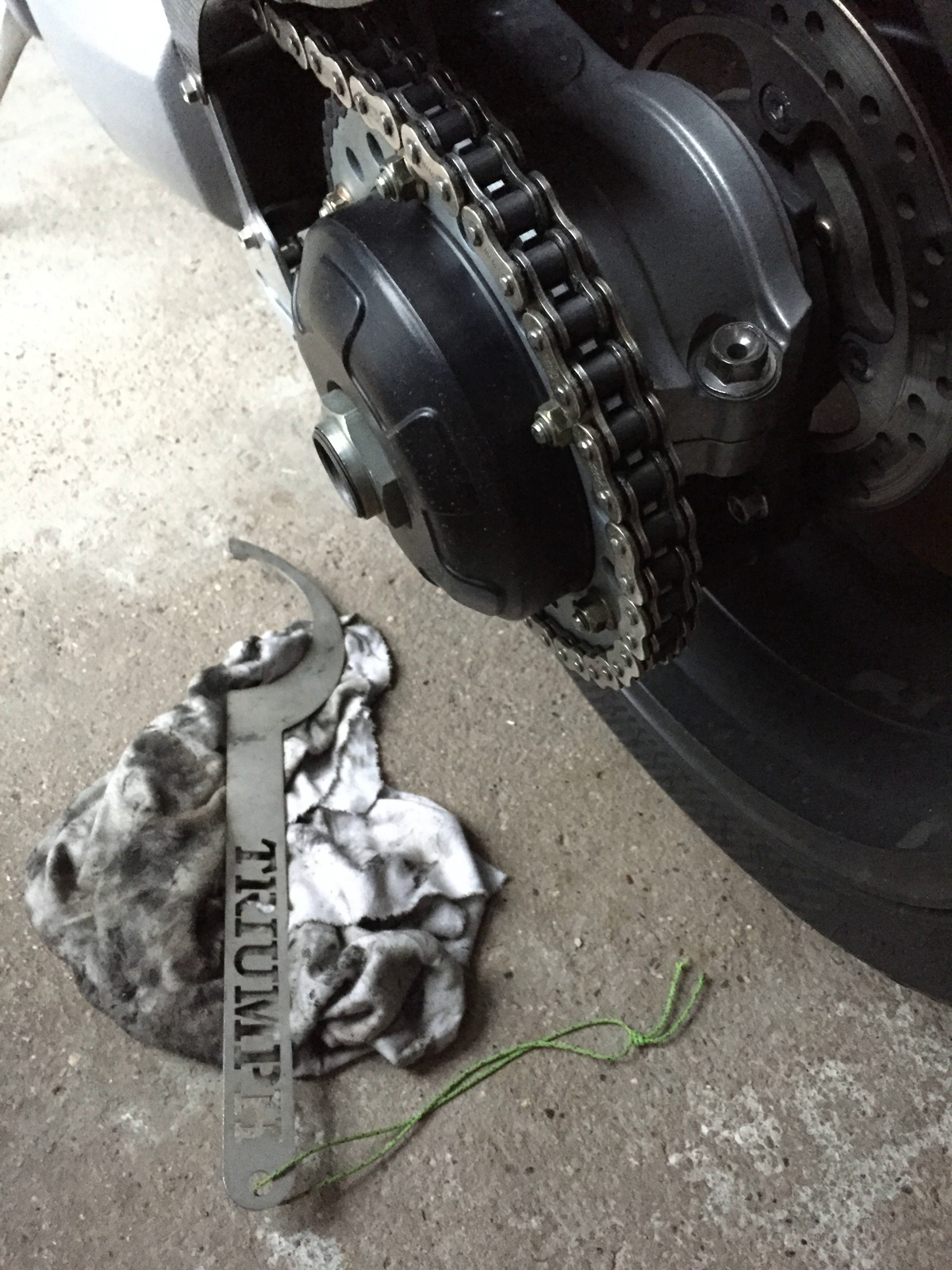

Reutlinger Geschrieben 17. Juni 2017 report Teilen Geschrieben 17. Juni 2017 Habe meine Kette am Mittwoch Abend, vor dem Bodenseetrip gereinigt. Ich fahre die Kette dazu warm, nehme die Speedy auf den Montageständer und dann ist Geduld angesagt, schrubbel schrubbel, zwei alte Unterhemden und fast ebensoviele Stunden später ist die Kette tip top, dito Kettenrad, ich mache das nur 1x pro Saison so gründlich, da ist es mir die Zeit wert. Dann The Ox von SBF drauf (weißes Kettenspray zu 12,90, weder verwandt noch verschwägert!), einmal langsam die Straße hoch und runter um es zu verteilen u. ablüften lassen über Nacht. Hält dann optimal, steht so auch auf der Dose. Zitieren Link zu diesem Kommentar Auf anderen Seiten teilen Mehr Optionen zum Teilen...

LuKu Geschrieben 18. Juni 2017 report Teilen Geschrieben 18. Juni 2017 schrubbel schrubbel schrubbel zwei Stunden? Was schrubbelst du denn da? Einmal auf den Hauptständer /Montageständer, Rad mit der Hand gedreht, Wanne mit Petroleum unter die Kette, und mit einem flachen großen Pinsel wird die Kette mit Petroleum gereinigt. Das dauert keine 20 Minuten. Mach ich einmal im Jahr zum Reifenwechsel., Hinterradfelge gleich mit. Btw: alte Frotteehandtücher eignen sich mMn besser als alte Unterhemden zur Kettenpflege. Zitieren Link zu diesem Kommentar Auf anderen Seiten teilen Mehr Optionen zum Teilen...

Reutlinger Geschrieben 18. Juni 2017 report Teilen Geschrieben 18. Juni 2017 @Luku Na der alte Schmutz klebt wie Bärendreck, unter zwei Stunden wirds nicht sauber. MIt zwei Kristall und etwas Musik ist das aber ne angenehme Auszeit. Petroleum ... war vor meiner Zeit, kenne ich nur aus alten Geschichten. Geht das rückstandsfrei wieder von der Kette, ich denke wenn es den alten Schmodder löst hält vielleicht mein neues Kettenfett nicht mehr richtig? Meine Hinterradfelge ist blitzesauber, nach einem Jahr u. regelmäßigem Kette schmieren ... eben weil da nix abfliegt, es verdünnisiert sich nur bei Regenfahrten. Die Idee mit den alten Frotteehandtüchern greife ich mal auf, die haben lange Fasern und sind bei mir sowas von rauh, das könnte die Sache beschleunigen @minischda geile Idee mit dem Verbrennen , gibt bestimmt gute Wölkchen. Für so Scheiss bin ich immer aufgelegt Zitieren Link zu diesem Kommentar Auf anderen Seiten teilen Mehr Optionen zum Teilen...
