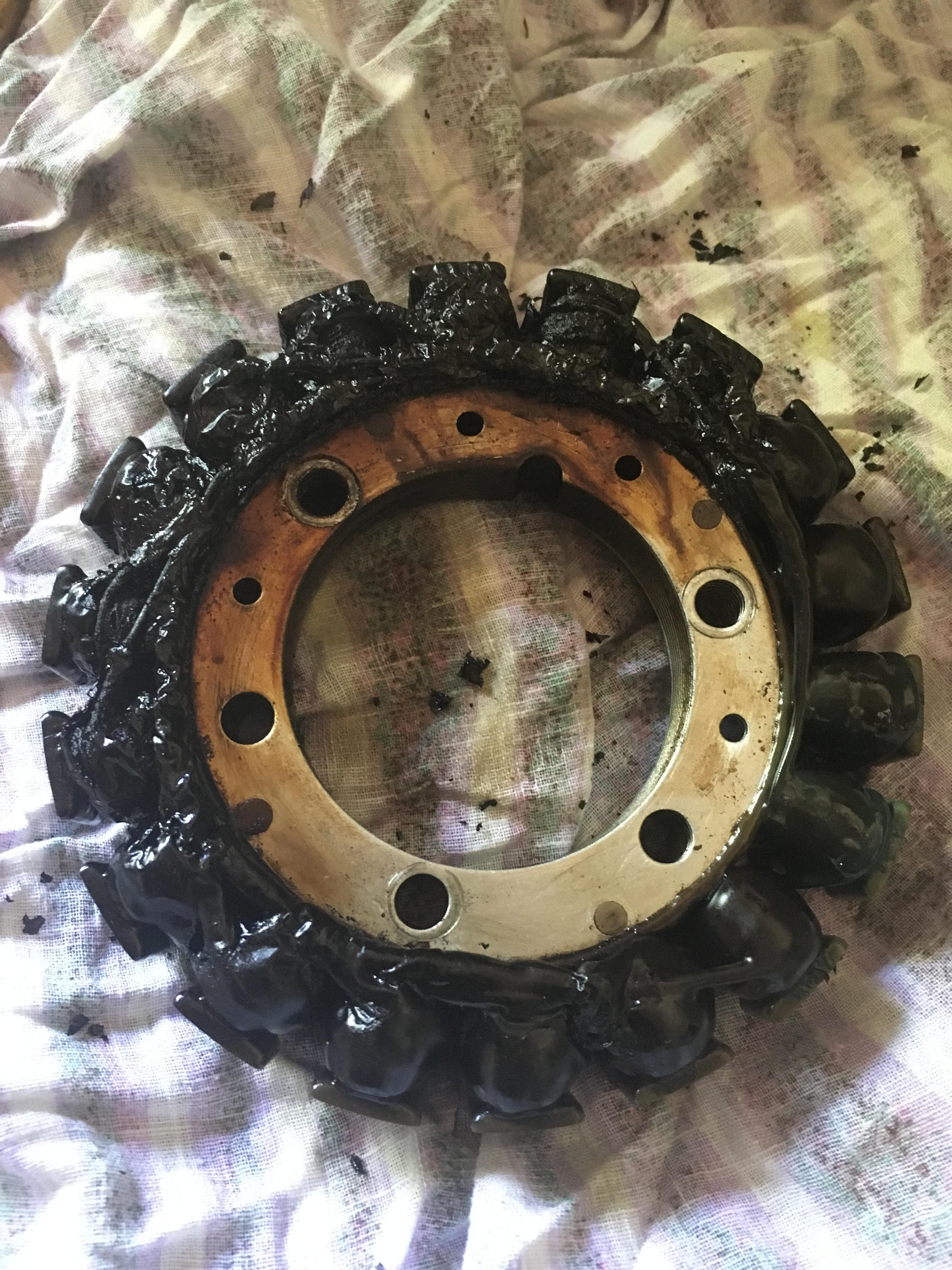

Erik Berlin Geschrieben 11. Mai 2018 Autor report Geschrieben 11. Mai 2018 (bearbeitet) LiMa war wieder defekt. Siehe Foto Nach Tausch von LiMa und Regler läuft die Maschine wieder einwandfrei! Als am besten gleich beides tauschen! Bearbeitet 11. Mai 2018 von Erik Berlin Zitieren
East Geschrieben 11. Mai 2018 report Geschrieben 11. Mai 2018 Hatte ich ja befürchtet, siehe meinen Post weiter oben Zitieren
