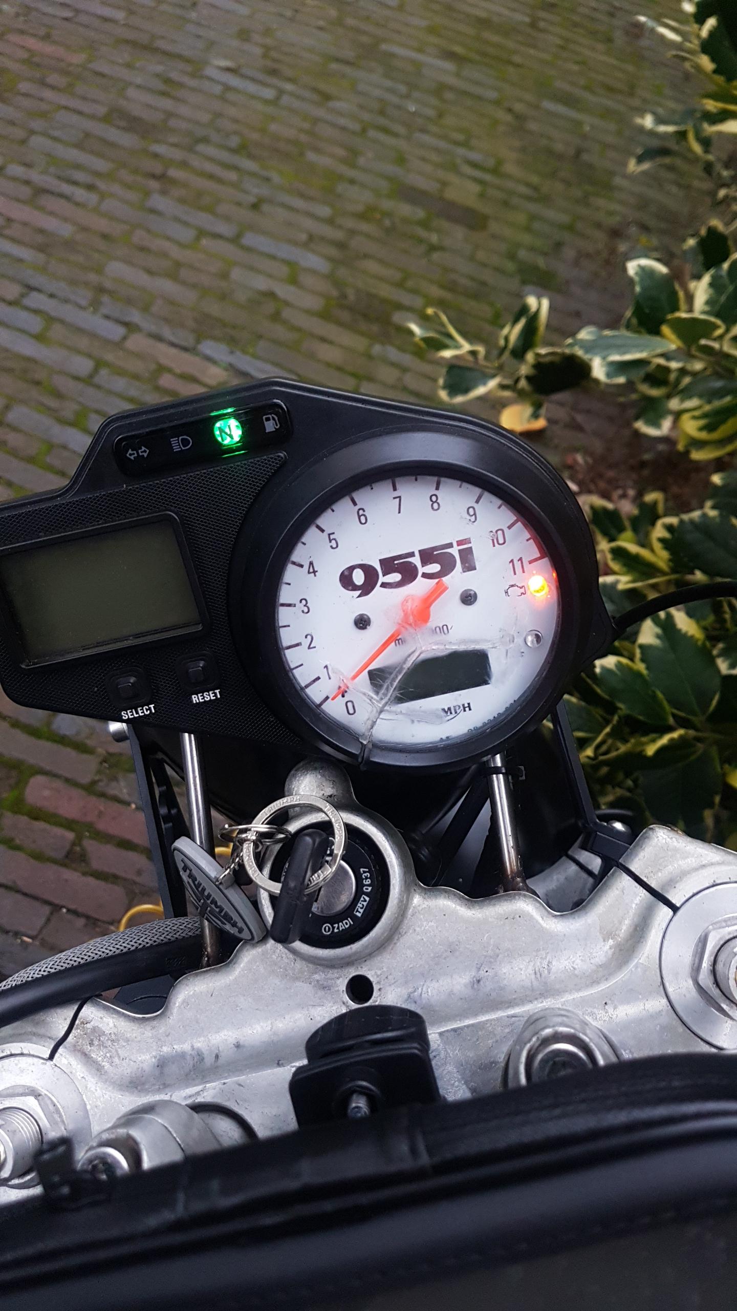

Hallo Leute,
Gestern woltte ich noch eine kleine ausfahrt machen. Motor springt an, ich fahre ab, noch ein paar 100 meter schalte ich die lichten an und poeff...maschine geht aus. Kontakt aus und wieder ein: neutral licht brennt, orange motorleuchte brennt aber die rote nicht und benzinpumpe hoere ich auch nicht. Ich versuche tuneecu an zu schliessen um kodes zu lesen aber die ecu wird nicht gefunden. Alle sicherungen nachgelaufen und allen sehen gut aus. Ich hoehre 1 relay klicken beim ein und ausschalten. Haupt relais soll gut sein da ich 12 volt sehe auf pin 16 am Obd2 stecker.
Aber... weiter als neutral lampe und oranges licht an komme ich nicht. Wo suche ich? Benzinpumpen relais? Sicherung die nicht im kleinen kasten steckt?

Stimmt, es ist eine t509 mit neuer cockpit, sieht besser aus :-) Batterie is fast neu und hat 13.12 volts mit zuendung an..

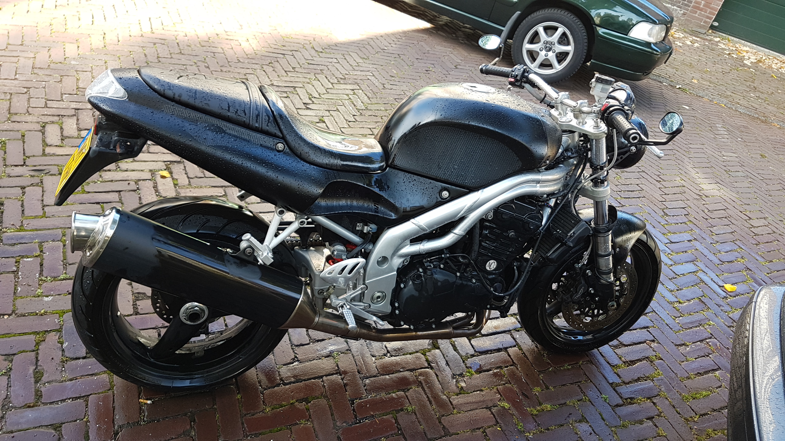

oje ein Umbau.
da ist es jetzt schwierig. bei original Armaturen ist die analoge Temp Anzeige eine große Hilfe.
