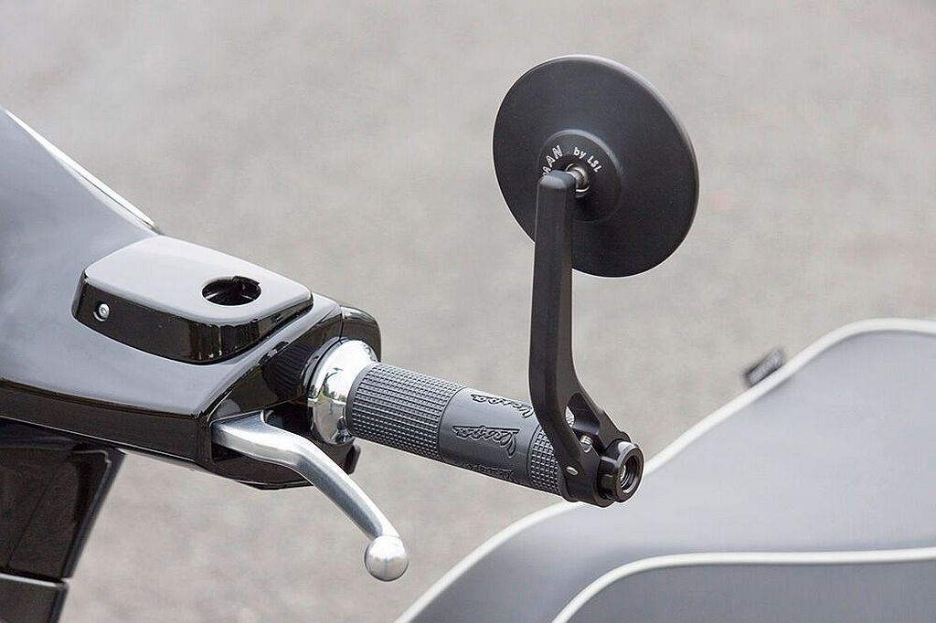

Joe Ka Geschrieben 1. Januar 2018 report Geschrieben 1. Januar 2018 Ich weiß jetzt ehrlich gesagt nicht genau was du mit innen und außen meinst. Ich beziehe mich halt auf die Grundform, z.B. sohttps://schwabenmax.de/Media/Shop/lenkerendenspiegel-montiert-rechts-03.jpg Leg halt mal die linke Hand auf den linken Griff, dann lasse den Arm in dieser ungefähr in Position und dreh den Lenker schlagartig nach Links. Das Lenkerendgewicht wird sich unter dein Handgelenk bewegen bzw. ein nach oben gedrehter Lenkerendenspiegel ins Handgelenk rein. Ich hab mir vorletzten Oktober bei nem kleinen Sturz mit meiner XJ auch den untersten Knochen vom linken Daumen gebrochen, den hat der Lenker selbst kaputt geschlagen. Das geht so schnell, das merkt man nicht. Zitieren
