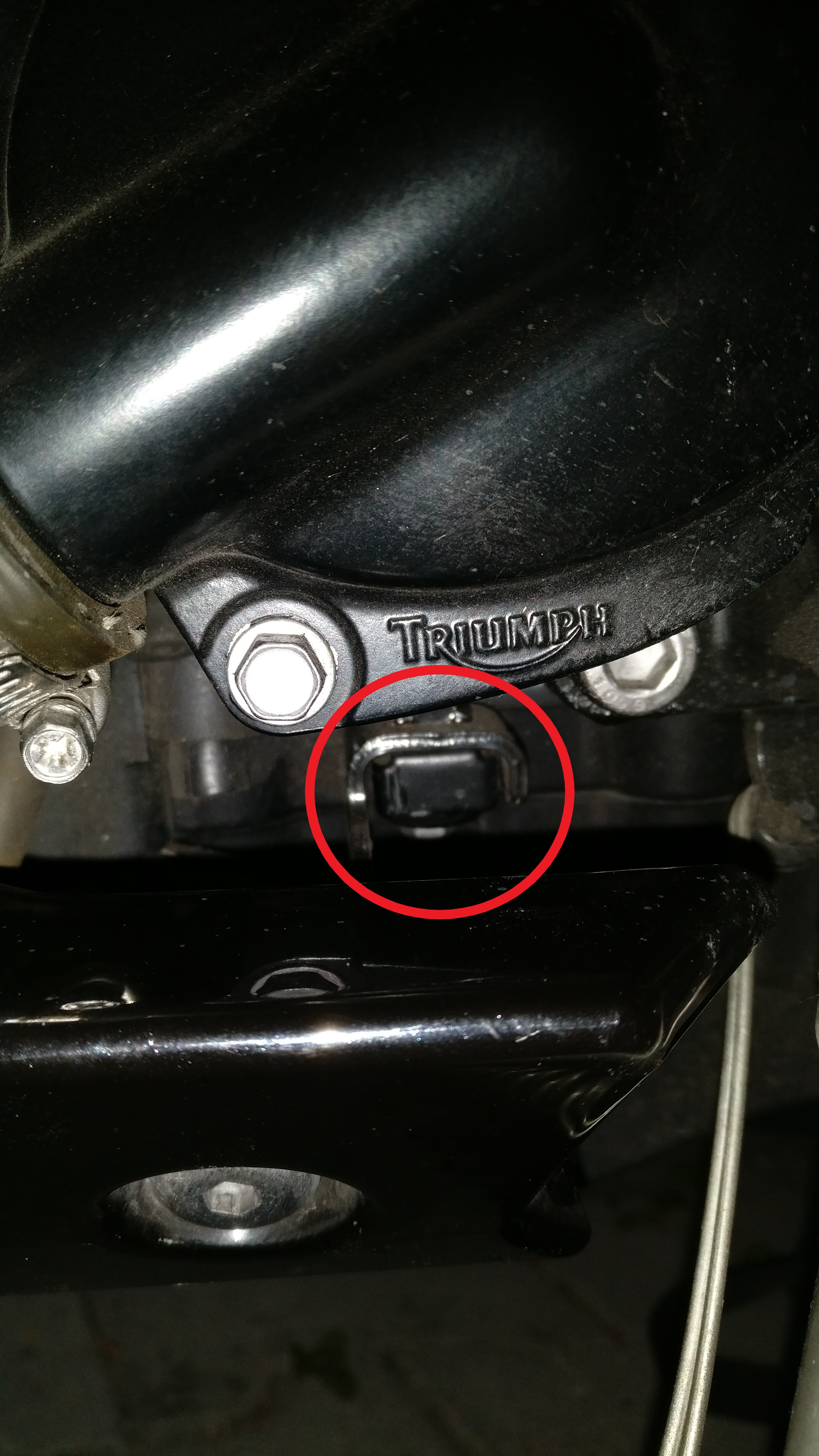

son_of_a_gun Geschrieben 3. März 2018 report Geschrieben 3. März 2018 Hi in die Runde, der Frühling steht vor der Tür drum hab ich mal meine Lady gecheckt und festgestellt, dass der Bugspoiler (Motorabdeckung) an der linken Seite (hinten) nicht mehr fest sitzt ... Schrauben sind noch alle da und was ich sehen konnte ist ein Distanzstück, das am Motor anliegt. Bei der Befestigungsschraube, die das Distanzstück am Bugspoiler festschraubt (alles da und fest) hab ich noch nen Metallring gesehen ... Kann mir aber nicht wirklich erklären, was da abhanden gekommen ist oder fehlt ... genau an der Stelle ist's locker. Wird der Metallring genutzt, um den Bugspoiler dort festzuschrauben ? Meiner Beschreibung könnt ihr sicher entnehmen, dass ich kein Schrauber bin ... sorry dafür. Falls ihr also eine Idee oder nen Tipp habt freu ich mich :-) Zitieren

son_of_a_gun Geschrieben 3. März 2018 Autor report Geschrieben 3. März 2018 Asche auf mein Haupt ... beim Foto machen hab ich gesehen dass ne Schraube fehlt ... siehe Foto ... keine Ahnung warum ich das vorher nicht schon bemerkt hab. Habt ihr ne Info welche Schraube da reinkommt ? Muss die dann noch gekontert werden ? Zitieren

Triple/one Geschrieben 3. März 2018 report Geschrieben 3. März 2018 (bearbeitet) vor 3 Stunden schrieb son_of_a_gun: Servus Die Schraube kommt von unten nach oben dort rein ? Richtig ? http://www.worldoftriumph.com/triumph_motorcycle_parts_locator?block_01=&block_02=100051500-2-2&block_03=610315 Gekontert wird da nix. Da ist ein Gewinde in dem Halter, bzw eine Mutter aufgeschweißt. Schrauben kannst Du jede Edelstahlschraube M6X1.0X20 nehmen. Bekommst Du bei jedem Schraubenfuzzi oder auch bei OBI . Nimm Innensechskant oder 8er Schlüsselweite. Gruß Bearbeitet 3. März 2018 von Triple/one Zitieren
