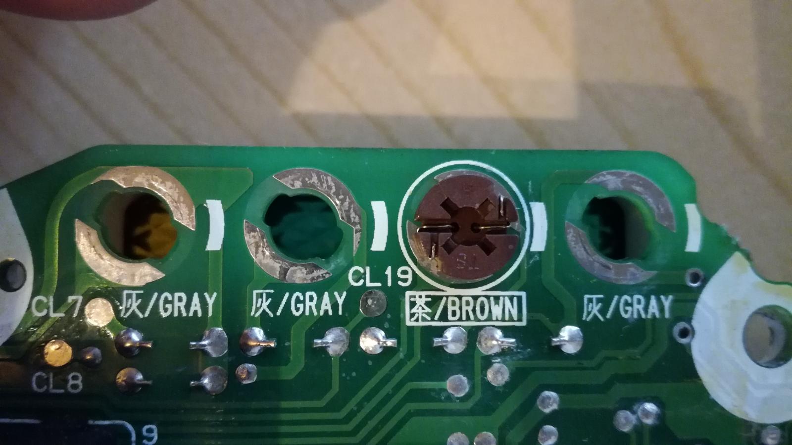

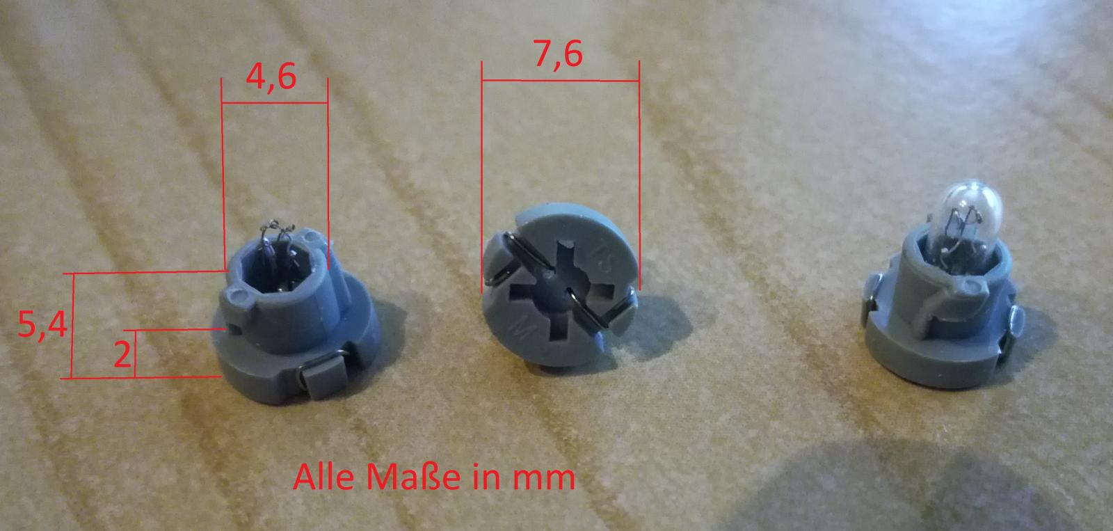

Joe Ka Posted April 16, 2018 Report Share Posted April 16, 2018 (edited) Hi, ich bräuchte bitte Hilfe bei der Auswahl der richtigen LEDs für die Neutralstellung und die Tankleuchte im Tacho einer 595n. Die hats bei meinem Unfall vor ca. einem Monat zerbröselt. Kann mir jemand sagen welcher Sockel das ist, und welche Sorte LEDs ich genau brauche? (Nach etwas Recherche denke ich es müsste ein T3 - 8mm Sockel sein, bin mir aber nicht sicher - mit der Markierung "TS - M" auf den LEDs kam ich nicht voran) Beim Fernlicht ist der Sockel braun, ist auf der Platine auch so beschriftet - was bedeutet das? (Ich würde wenn ich schon dabei bin gleich alle vier LEDs ersetzen wollen) Da vor allen LEDs gefärbte Pastikscheiben sind würde ich einfach vier weise LEDs nehmen. Ich hab die Maße mal direkt ins Bild geschrieben So siehts auf der Platine aus, von links nach rechts: Tank (grauer Sockel), Neutral (grau), Fernlicht (braun), Blinker (grau) Edited April 18, 2018 by Joe Ka Quote Link to comment Share on other sites More sharing options...
Joe Ka Posted April 18, 2018 Author Report Share Posted April 18, 2018 (edited) Scheinbar wusste keiner die Antwort, oder keiner der es wusste hat den Thread gesehen. Da ich aber zumindest sicher genug war hab ich es getestet, hier also die Antwort: T3 Sockel 8mm ist richtig. SMDs mit 12V DC. Ich habe LEDs mit der Bezeichnung "T3 1SMD 1210LED" auf Ebay bestellt. (Chinaware, 10er Pack 5€ inkl. Versand bereits aus Deutschland)https://www.ebay.de/itm/10-tlg-T3-1SMD-1210LED-HVAC-Kombiinstrument-Licht-Auto-Panel-Weiß-Armaturenbrett/253424344576?ssPageName=STRK%3AMEBIDX%3AIT&_trksid=p2060353.m2749.l2649 Alle vier Glühlampen lassen sich so ersetzen. Die LEDs leuchten etwas heller. Falls mich die Fernlicht LED nachts blenden sollte werde ich das vermutlich mit einem Stück milchigen Klebeband über der Farbscheibe lösen (natürlich im Tacho unter der Blende). Achtung: LEDs haben im Gegensatz zu Glühlampen eine Polung, d.h. falls es nicht gleich funktioniert die LEDs einfach mal um 180° verdreht einbauen. Edited April 18, 2018 by Joe Ka Quote Link to comment Share on other sites More sharing options...
Joe Ka Posted April 18, 2018 Author Report Share Posted April 18, 2018 Noch n kurzer Nachtrag .. Die LEDs sind mir nachts viel zu hell und blenden. Hab jetzt einen Streifen weises, dünnes Papier zurechtgeschnitten und zwischen die Farbgläser und die interne Lochblende geklemmt, jetzt ist es perfekt für meine Ansprüche. =) Quote Link to comment Share on other sites More sharing options...
