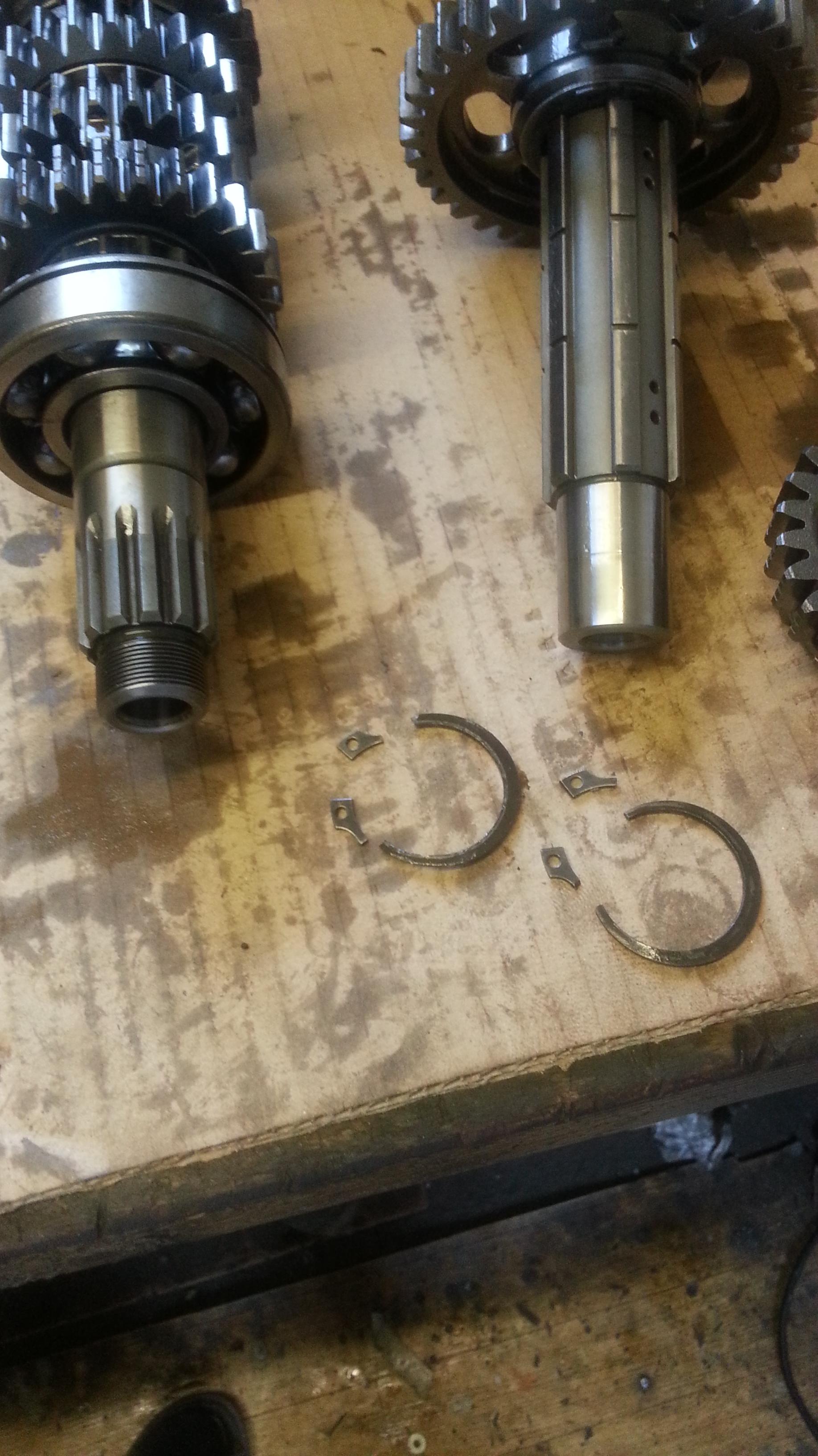

azac Geschrieben 16. Juni 2018 report Geschrieben 16. Juni 2018 Ich hatte doch auch das Problem mit dem gebrochennen Segering und den gebrochenen Kupplungsfedern. im Ölsieb am Anssaugschnorchel waren so manche Metallteile verfangen. Hab dann die Pumpe kontrolliert und sicherheitshalber erneuert wein doch ziehmliche Riefen in den Radern und Gehäuse waren. da hat es wahrscheinlich kleinere Metallpartikel durchgezogen. Es währe empfehlenswert Ölwanne ab ob irgendwelche Fremdkörper drin liegen . Zitieren

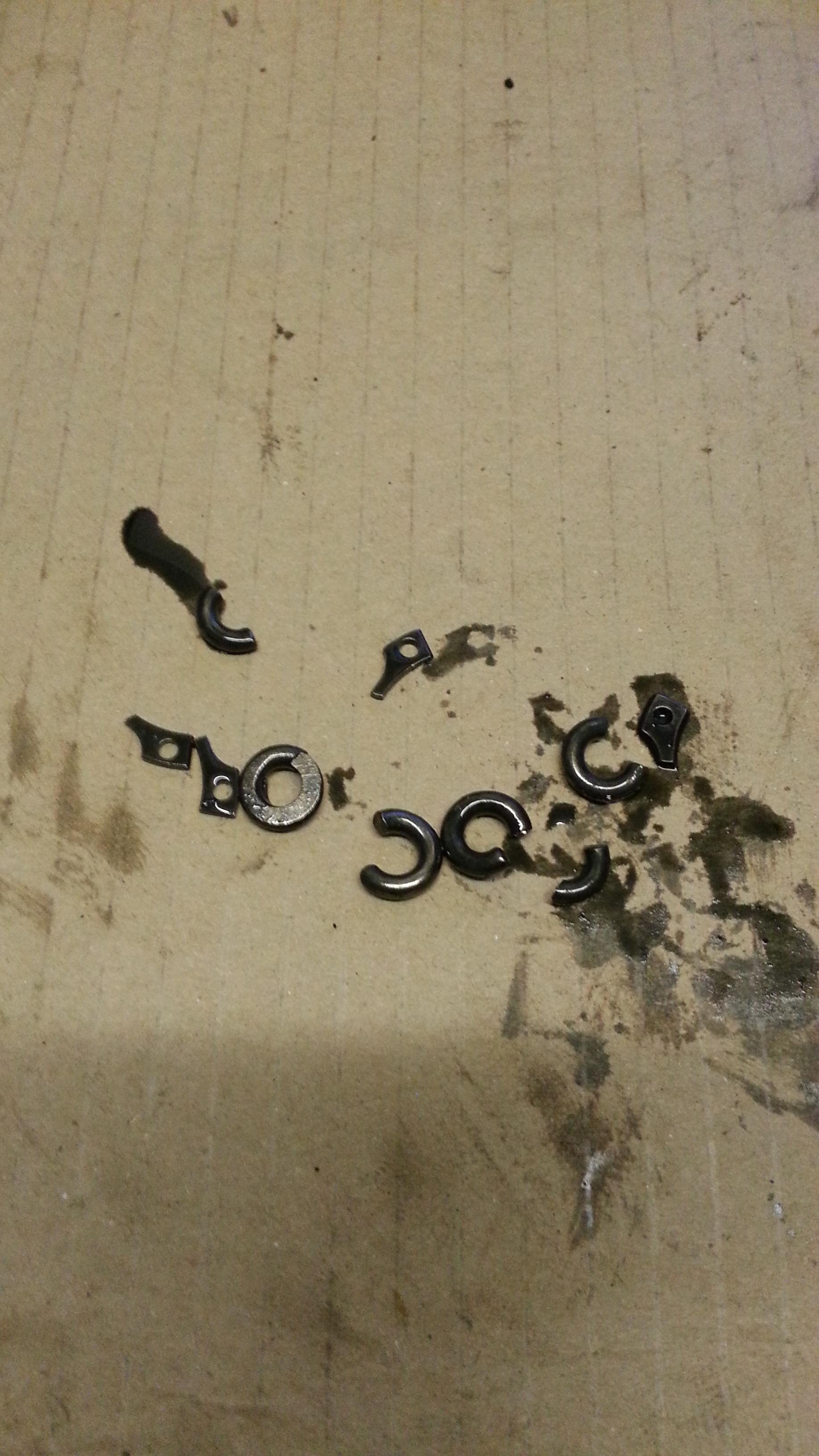

xjrsommsi Geschrieben 21. Juni 2018 Autor report Geschrieben 21. Juni 2018 Hallo zusammen...ja, leider....hatte das in der Ölwanne... Zitieren
DocSchokow Geschrieben 21. Juni 2018 report Geschrieben 21. Juni 2018 what the heck ... was war das denn mal??? Zitieren

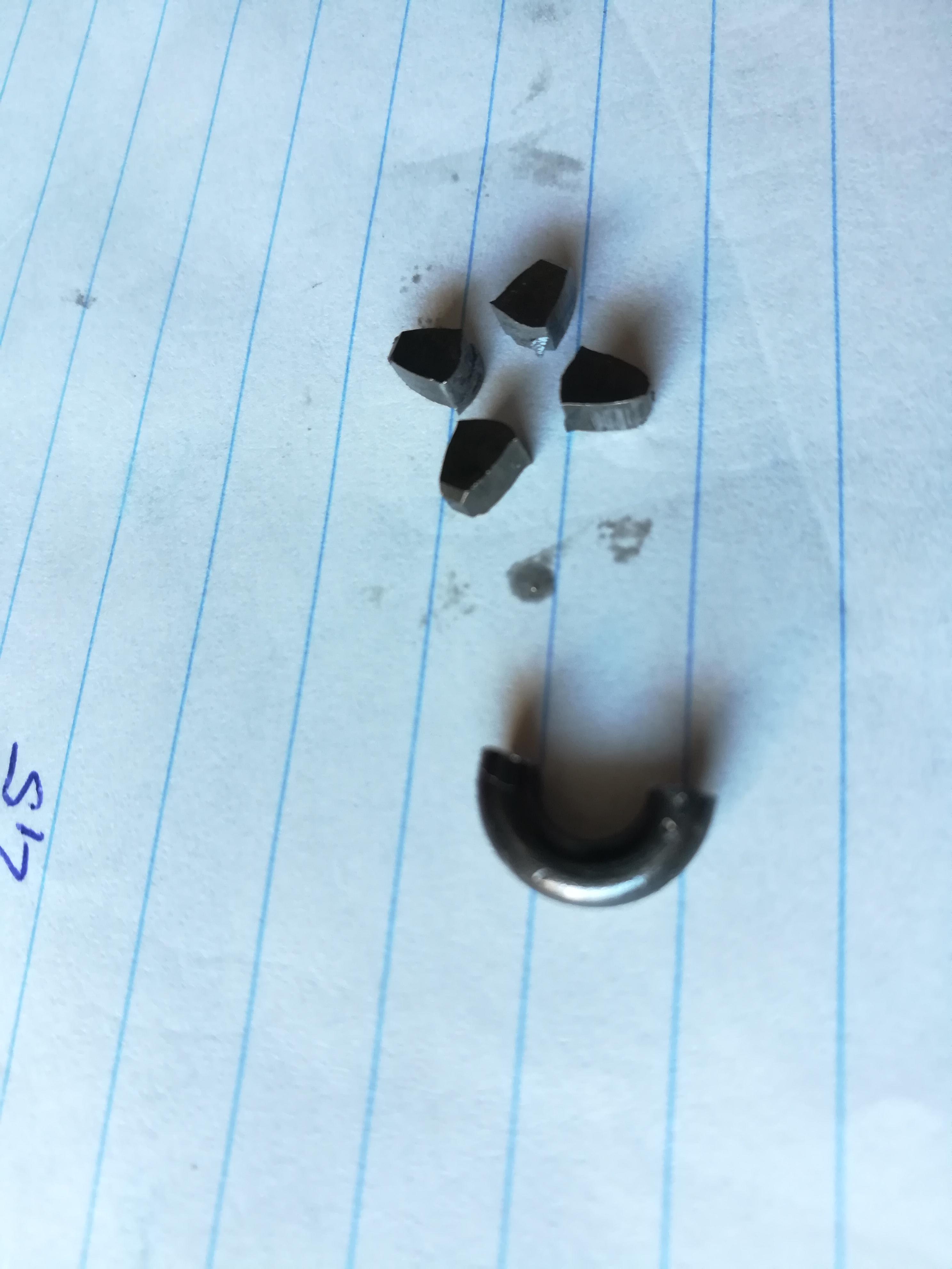

azac Geschrieben 21. Juni 2018 report Geschrieben 21. Juni 2018 (bearbeitet) Meine Bilder zum Vergleich: das Halbrunde sieht aus wie eine gebrochene Kupplungsfeder das andere kann man am Bild schlecht erkennen. (Zähne vom Anlasserfreilauf Abtriebsrad?) Auf Jedenfall mal Kupplung Ausbauen Korb von hinten kontrollieren da hängt noch mehr drin dann Ölpumpe kontrollieren vielleicht ist nur das Überdruckventil blockiert. Bearbeitet 21. Juni 2018 von azac Zitieren
silenttriple Geschrieben 21. Juni 2018 report Geschrieben 21. Juni 2018 (bearbeitet) ooh das sind leider eindeutig die Zähne vom Ölpumpenantrieb. Hier gibts zwei Möglichkeiten. 1. Der Zahnausfall befindet sich aussen 2. Der Zahnausfall befindet sich weiter innen (das wäre die Pechvogelvariante) Zahnausfall aussen kannst leicht feststellen Der Antrieb Ölpumpe kommt nämlich vom Zahnrad Nummer 3 von dieser Zeichnung Kupplung und dem Zahnrad Nummer 6 von dieser Zeichnung. Pumpenantrieb Um das zu prüfen muss der Kupplungskorb raus (der muss sowieso raus, das ist nämlich der Übeltäter) Fehlen Zähne.... Zwischenrad und Eingangsrad der Ölpumpe erneuern. Sind da alle Zähne in Ordnung .... Pechvogelvariante erwischt und Motor raus. Nicht vergessen der Kupplungskorb gehört erneuert oder repariert! Bearbeitet 21. Juni 2018 von silenttriple Zitieren
