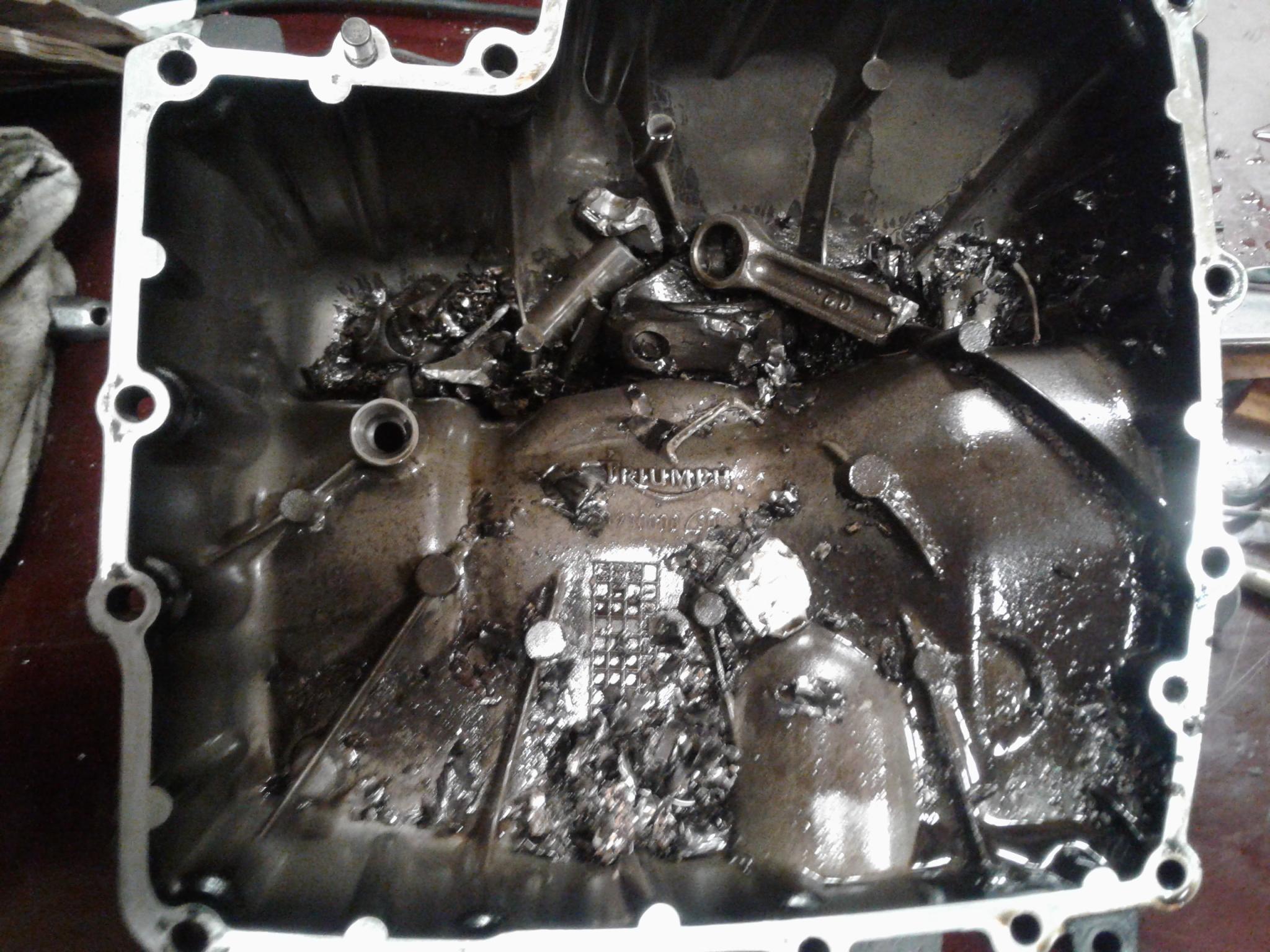

East Geschrieben 5. Dezember 2018 report Geschrieben 5. Dezember 2018 vor 8 Stunden schrieb Willem Sleutel: Naechste Woche mehr Bilder. Gruss, Willem Ohjeh, was für ein Schlachtfeld Zitieren
schwing Geschrieben 5. Dezember 2018 report Geschrieben 5. Dezember 2018 wenn der bohrungsabstand der tiger und der 675 gleich ist, dann stehen die chancen für den 765 auch nicht so schlecht.. die krümmer der 675 passen auf alle fälle auf den 765 , hat man mir gesagt. was noch interesant ist wegen tiger welle.. der viel mehr hub , und der drehzahlunterschied. tiger macht ja nur 9500 und 675 12500 ?>!?! und was noch interessant ist, hat der neue streety buchsen oder eine zylinderbank ? streety 2013 und 675 tona sonnten ja gleich sein . gruß Marco Zitieren
SiRoBo Geschrieben 5. Dezember 2018 report Geschrieben 5. Dezember 2018 2 hours ago, schwing said: der viel mehr hub , und der drehzahlunterschied. tiger macht ja nur 9500 und 675 12500 ?>!?! Die hohe Drehzahl der Street und der große Hub der Tiger in Kombination sind aber wahrscheinlich auch nicht gesund. Es sei denn man will so Ölwannenbilder wie oben gesehen produzieren... Zitieren

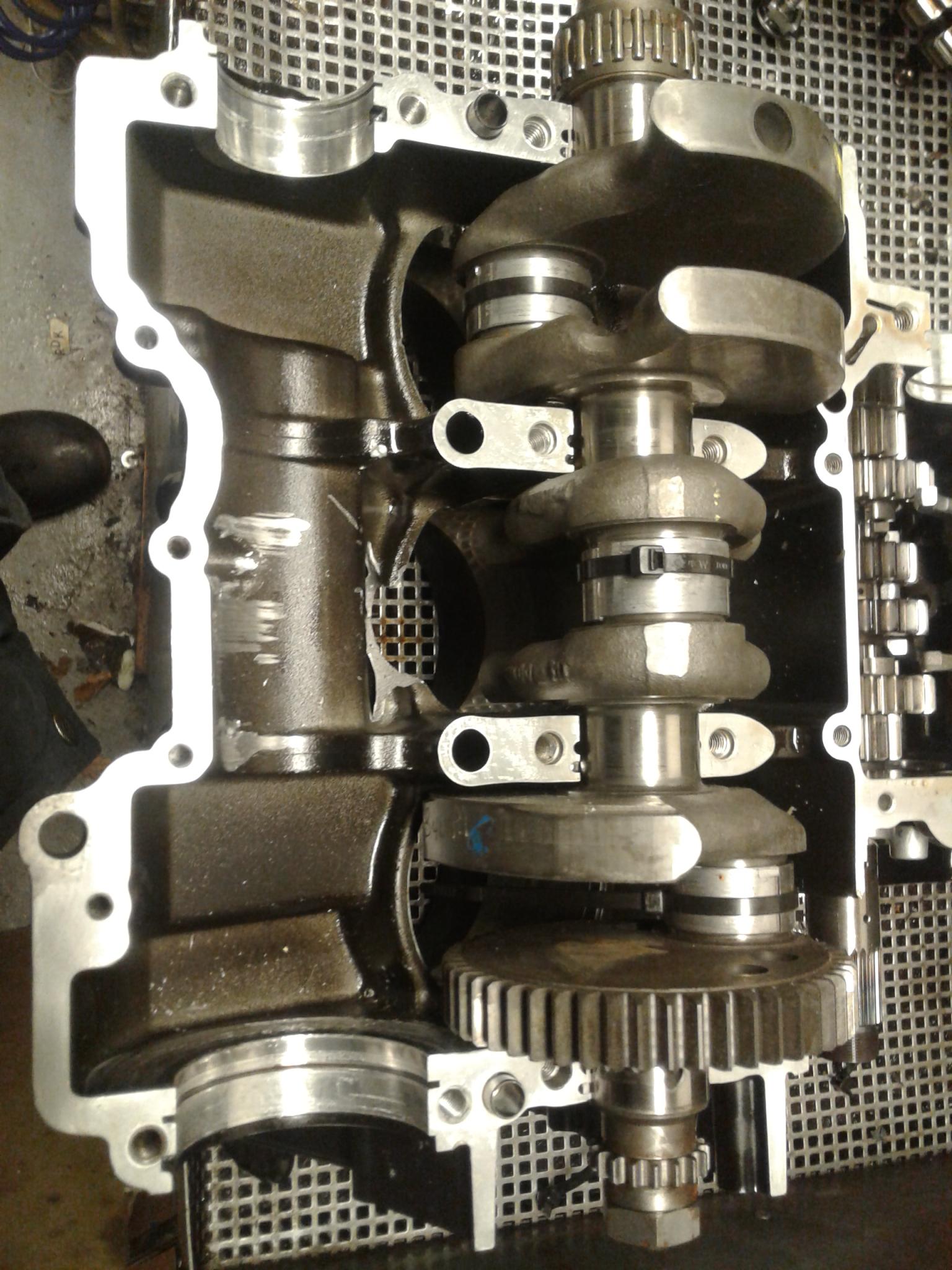

Willem Sleutel Geschrieben 6. Dezember 2018 Autor report Geschrieben 6. Dezember 2018 Der Kurbelwelle von ein Tiger 800 passt in die Hauptlager von das Street triple 675 Motorgehause, sehe Bild Zitieren

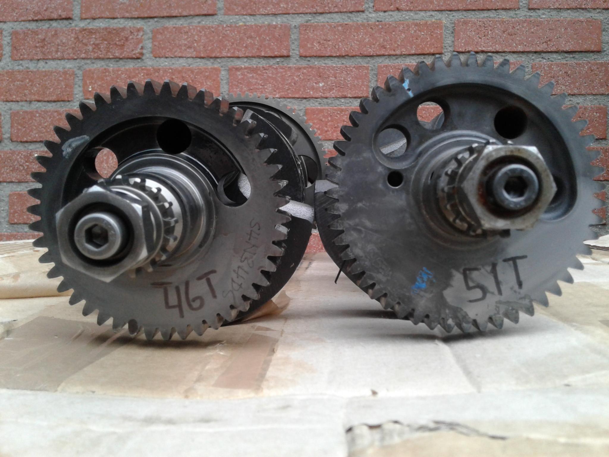

Willem Sleutel Geschrieben 6. Dezember 2018 Autor report Geschrieben 6. Dezember 2018 Aber leider nicht zusammen mit der Kupplung, weil der Tiger 800 Kurbelwelle ein grosseres Zahnrad hat: 51 statt 46 Zaehne. Zitieren

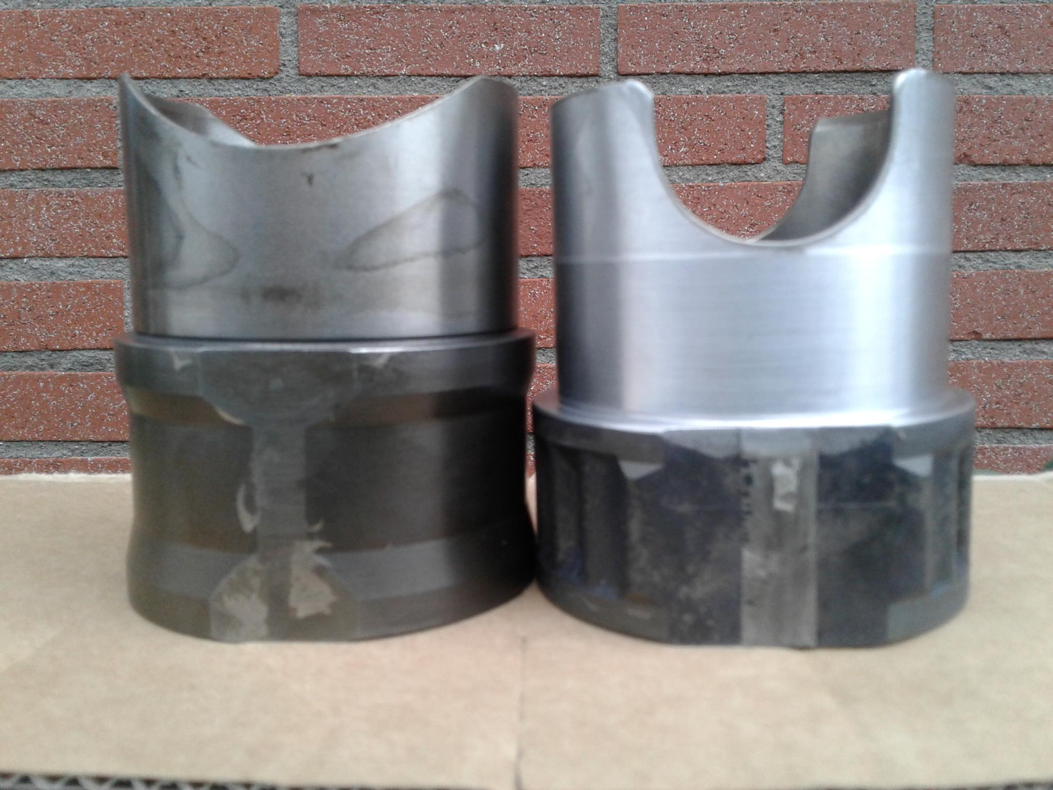

Willem Sleutel Geschrieben 6. Dezember 2018 Autor report Geschrieben 6. Dezember 2018 Und die Zylinderbuchsen sind auch komplett anders Zitieren

el capitan Geschrieben 9. Dezember 2018 report Geschrieben 9. Dezember 2018 (bearbeitet) @ Willem: Und was wäre mit einem Austausch der beiden Zahnräder (51 raus, 46 rein)? Die Streety-Kupplung (106 PS stock) sollte die serienmäßig 95 PS der Tiger 800 wohl locker vertragen. Ich meine: Wenn es nur das ist ... Natürlich würde man dann auch noch die Zylinderbank der Tiger sowie eine längere Steuerkette benötigen. Oder du schaust, wie weit man die Buchsen der Streety ausdrehen muss, damit die Kurbelwelle der 800er Platz hat und arbeitest mit kürzeren Pleueln. Bearbeitet 9. Dezember 2018 von el capitan Weitere Ideen Zitieren

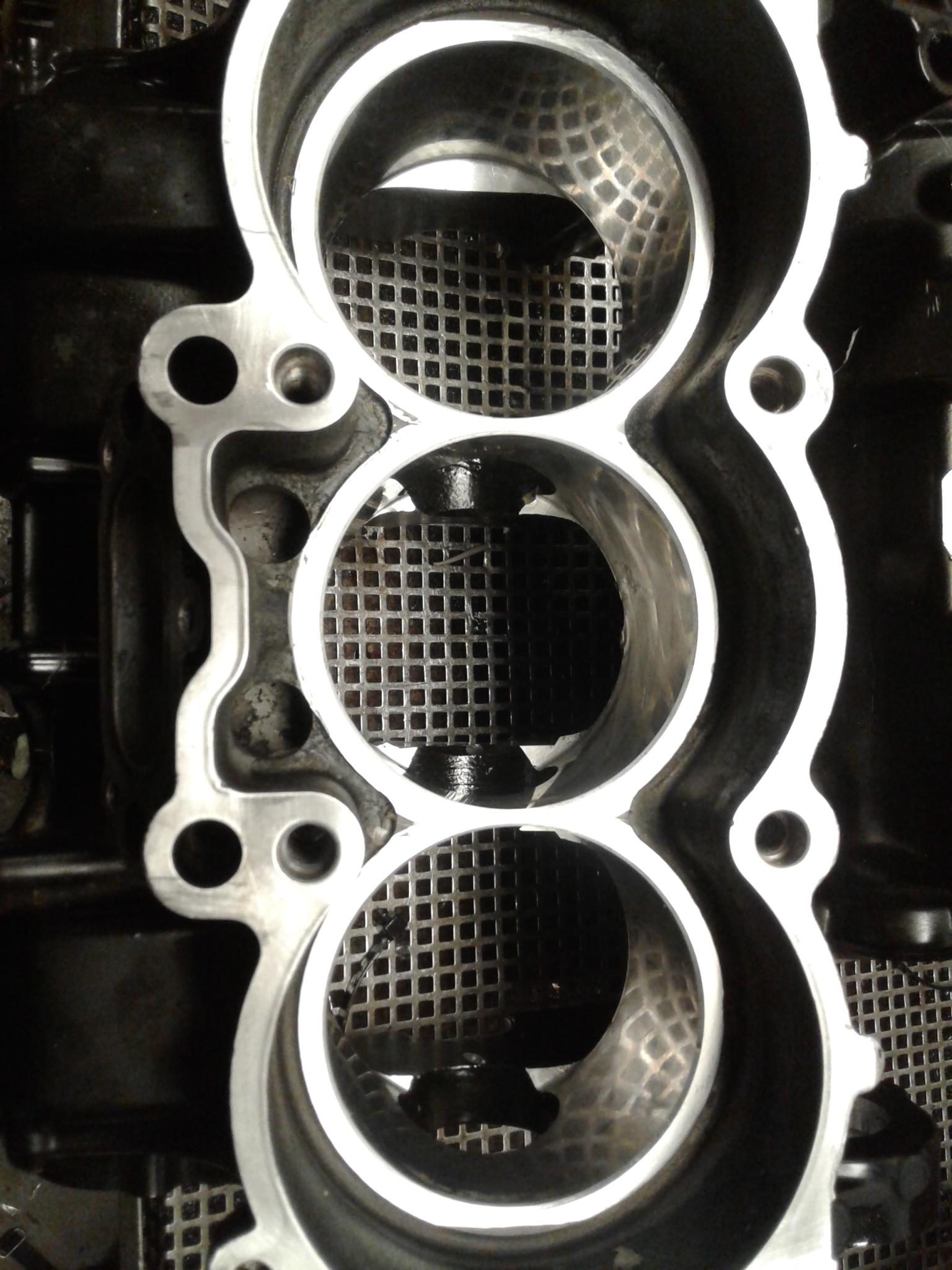

Willem Sleutel Geschrieben 10. Dezember 2018 Autor report Geschrieben 10. Dezember 2018 Am 9.12.2018 um 15:32 schrieb el capitan: @ Willem: Und was wäre mit einem Austausch der beiden Zahnräder (51 raus, 46 rein)? Die Streety-Kupplung (106 PS stock) sollte die serienmäßig 95 PS der Tiger 800 wohl locker vertragen. Ich meine: Wenn es nur das ist ... Natürlich würde man dann auch noch die Zylinderbank der Tiger sowie eine längere Steuerkette benötigen. Oder du schaust, wie weit man die Buchsen der Streety ausdrehen muss, damit die Kurbelwelle der 800er Platz hat und arbeitest mit kürzeren Pleueln. Hallo el capitan, Dass ist leider nicht so einfach weil das Zahnrad und die Kubelwelle ein Teil sind. Und nicht nur PS sind wichtig, bei ein Kupplung und Getriebe geht es mehr um Drehmoment. Der Tiger Motor hat 79 Nm und der Street triple Motor nur 51 Nm. Mit das kleine Zahrad auf die 800 Kurbelwelle muessen der 675 Kupplung und Getriebe also noch mehr Drehmoment uebertragen. Vielleicht geht das noch gut aber ich bin da nicht sicher. Gruss, Willem Ich wurde sagen nein. Der Wandstaerke von die Laufbuchse ist nur 2,7 mm und zwischen die Bohrungen in das Motorgehaeuse ist der Wandstaerke nur 3,7 mm Zitieren
schwing Geschrieben 11. Dezember 2018 report Geschrieben 11. Dezember 2018 (bearbeitet) dann ist ja mit 76mm kolben schon beschissen eng da drinnen . muss aber gehen da die 2013er solche hatte.. auf dem bild fehlen aber die buchsen die haben ja auch noch wandung.. wie dick sind die unten und oben? Bearbeitet 11. Dezember 2018 von schwing Zitieren
Willem Sleutel Geschrieben 11. Dezember 2018 Autor report Geschrieben 11. Dezember 2018 Ja, 76 mm ist schon etwas zu gross denke ich. 76 mm ist die standard Bohrung fuer die T300 / T400 / T509 Motoren, also zurueck zu die 90er Jahren? Haben die 2013 Street triples die gleiche Bohrungsabstand? Oder haben die ein grossere Bohrungsabstand? Die Buchsen haben unten ein Wandstaerke von 2,7 mm und oben 4,1 mm Zitieren
