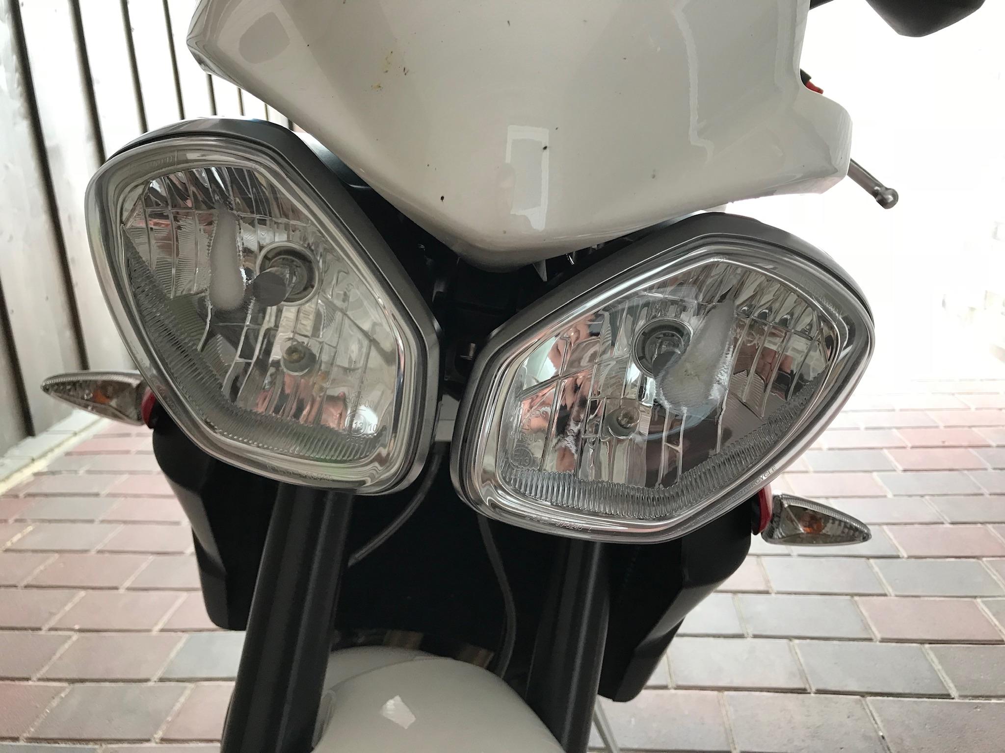

Streetel Geschrieben 8. August 2018 report Geschrieben 8. August 2018 (bearbeitet) Hi zusammen, gestern war ich mit meiner Street Triple das erste Mal auf der Rennstrecke und hatte entsprechend meine Scheinwerfer mit Tape abgeklebt. Die Temperaturen lagen bei über 30 Grad und ich hatte die Birnen nicht herausgenommen, ergo war das Licht an unter dem Tape. Durch die Hitzeentwicklung sind das Tape und die Scheinwerferabdeckung quasi miteinander verschmolzen... Jetzt hatte ich gedacht, dass ich mir einfach die Scheinwerferabdeckung neu kaufe, aber ich finde online nur den gesamten Scheinwerfer als Ersatzteil. Wisst ihr, ob es die Abdeckungen einzeln zu kaufen gibt oder ob man den gesamten Scheinwerfer wechseln muss. Da der ganze Scheinwerfer ja offenbar irgendwo bei 350€ - 450€ liegt, wäre mir der Tausch der Abdeckungen wesentlich lieber... Viele Grüße streetel Bearbeitet 8. August 2018 von Streetel Zitieren
Triplemania Geschrieben 8. August 2018 report Geschrieben 8. August 2018 Die "Abdeckungen" (Scheiben mit Rahmen) gibt es meines Wissens nicht einzeln als ET von Triumph. Bei der Street 675 ist es dasselbe. Zitieren
Streetel Geschrieben 9. August 2018 Autor report Geschrieben 9. August 2018 Wie befürchtet Danke Zitieren
Necrol Geschrieben 25. August 2018 report Geschrieben 25. August 2018 Ist nen Klassiker an der Rennstrecke... Aus reiner Neugierde: die 350-450€ beziehen sich auf den Satz oder auf einen einzelnen Scheinwerfer? Zitieren
Streetel Geschrieben 25. August 2018 Autor report Geschrieben 25. August 2018 Auf den Satz Scheinwerfer, einzeln gibt's die offenbar nicht zu kaufen. Zitieren

Streetel Geschrieben 1. September 2018 Autor report Geschrieben 1. September 2018 Ein kurzer Nachtrag: War heute bei meinem Händler und habe mich mal erkundigt, was das Austauschen bei denen voraussichtlich Kosten würde. Scheinwerfer (250€) inkl. Einbau: ca. 380€ Zitieren
Necrol Geschrieben 1. September 2018 report Geschrieben 1. September 2018 130€ für den Einbau? Das sind zwei Schrauben und ein Kabel... Zitieren
Streetel Geschrieben 1. September 2018 Autor report Geschrieben 1. September 2018 Jo, sind glaube ich zwei kalkulierte Stunden. War aber niemand aus der Werkstatt, sondern aus dem Einkauf der das gesagt hat. Ich war eigentlich nur am Scheinwerferpreis interessiert. Zitieren
Triplemania Geschrieben 2. September 2018 report Geschrieben 2. September 2018 Für die "alten" 675 (bis incl. Mj 2012) ist eine Montagezeit von 1 Std. schon realisitisch. Bei diesen Modellen sind die Steckverbindungen für die Scheinwerfer am Lenkkopf unter der Airbox versteckt und von außen nicht zu erreichen. Für den Scheinwerferwechsel muss also fleissig demontiert werden: Tank und Airbox. Und dann alles wieder rückwärts, das ist wirklich kein Spaß. Für die Modelle ab Mj. 2013 hat Necrol aber recht: die Steckverbindungen sind gut zugänglich im Bereich der Displayhalterung. Der WEechsel sollte sich komplett in max. 30 Minuten erledigen lassen. Vielleicht hatte der befragte Mitarbeiter den Unterschied nicht auf dem Schirm. Zitieren
