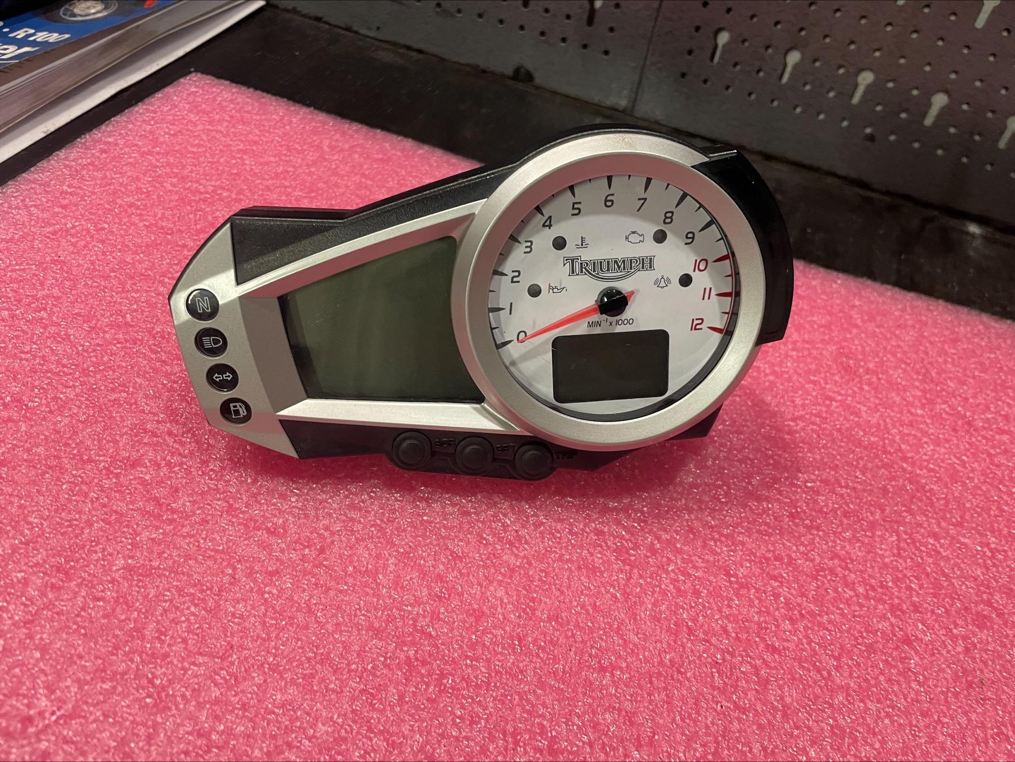

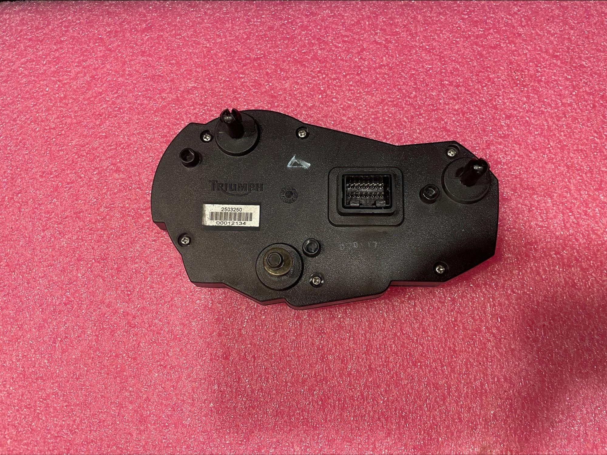

Kevin0.8.1.5 Geschrieben 5. April 2025 report Geschrieben 5. April 2025 (bearbeitet) Liebe Grüße ins Forum, Vorab zur Vostellung: 36, aus dem schönen Thüringen und im Bestitz einer 2007er 515NJ Speed Triple 1050 + BMW R80 Cafe Racer. Zu meiner Schande habe ich mir jetzt erst angemeldet, da ich ebenfalls ein Problem mit dem Tacho an meiner Speedy habe. Nun zum Problem ich hatte das bekannte Problem, dass mein Tacho auf Grund von Undichtigkeit nicht mehr repariert werden kann. Habe mir die Tage einen gebrauchten i.O. beschafft und nun startet die Maschine ohne Probleme und läuft aber der Tacho geht an und aus + Motorlampe leuchtet. Ich habe mal ein Video auf youtube davon hochgeladen: https://youtube.com/shorts/W_oUlDG29qw?si=m4px7qC-YU6uOVAq Habt ihr ne Idee woran das liegen könnte, muss ich dem Bike irgendwie (sagen) dass es ein neuer Tacho ist ? Vorab vielen Dank für eure Hilfe Bearbeitet 5. April 2025 von Kevin0.8.1.5 Zitieren
