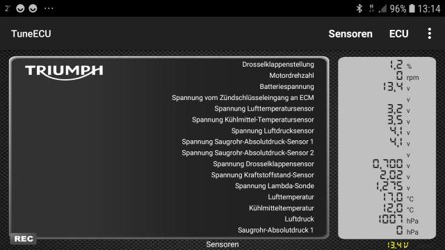

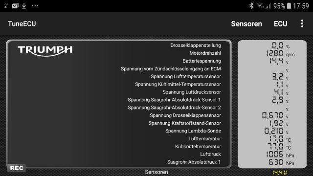

Ich habe alles durchgemessen und festgestellt, dass am Starter-Relais zwar Plus vom Starter Taster ankommt, die Masse jedoch nicht vom Motorsteuergerät geschaltet wird! Wenn ich eine separate Masse-Brücke zu Relais Kontakt (Leitung geht zur ECU / Pin B24 – wurde mit Ohmmeter geprüft) lege, kann ich ganz normal den Motor starten! Nach 1-2 min. Laufzeit, keine Fehlereinträge!
Hier noch mal die Sensor Werte aus TuneEcu:
Ist es möglich, dass das Steuergerät defekt ist bzw. gibt es noch eine Randbedingung, die die ECU veranlassen könnten einen Motorstart zu verhindern?

Anhang: Hier noch mal die Sensor Werte aus TuneEcu:
483724765_TuneECU_SensorwerteimStand.jpg.5ba015df06daa90b9c7beee7524680eb.jpg1403098181_TuneECU_SensorwerteLeerlauf.jpg.9a6e2810dccccee6789a1100fa4bdbe1.jpg
