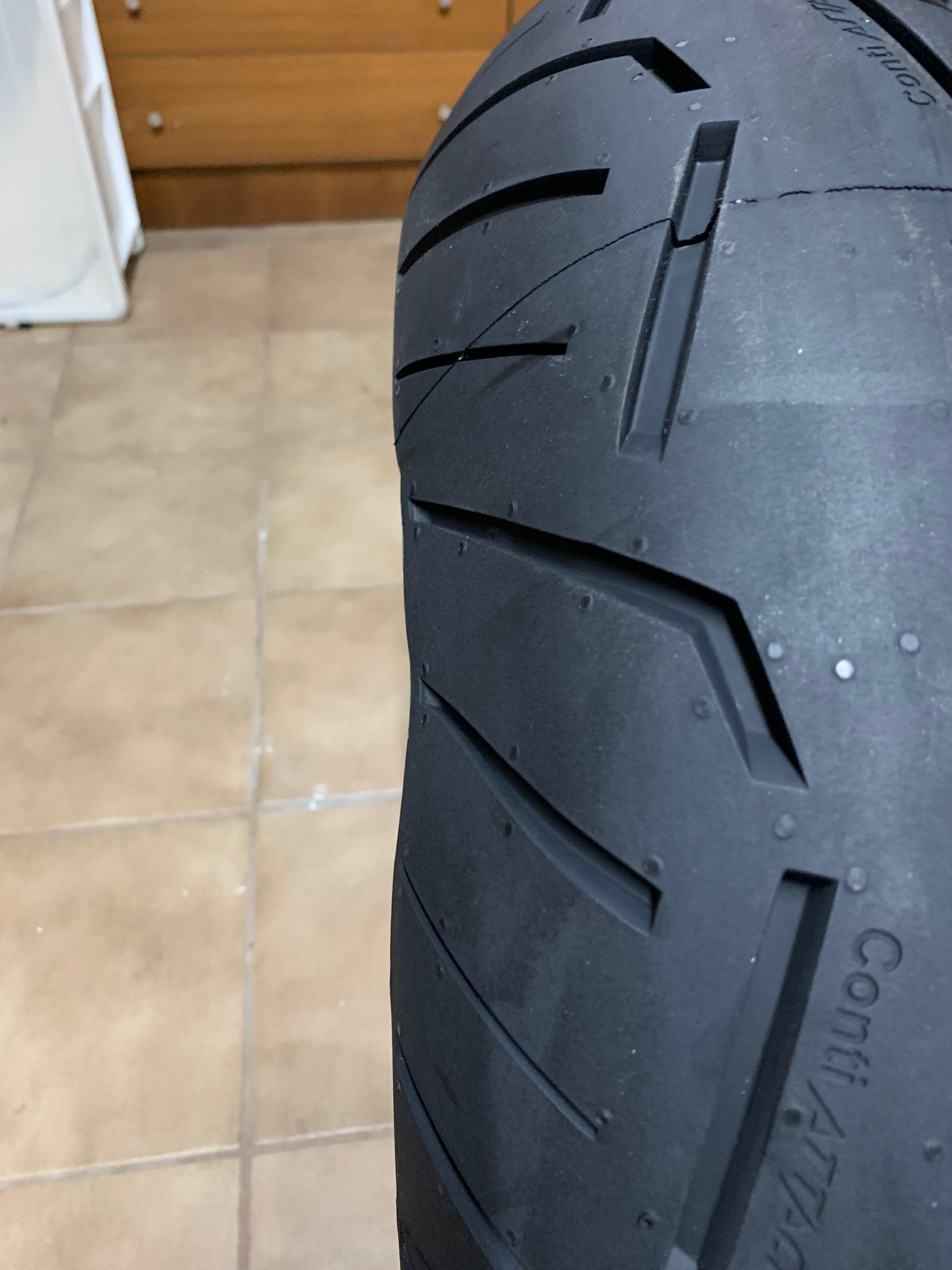

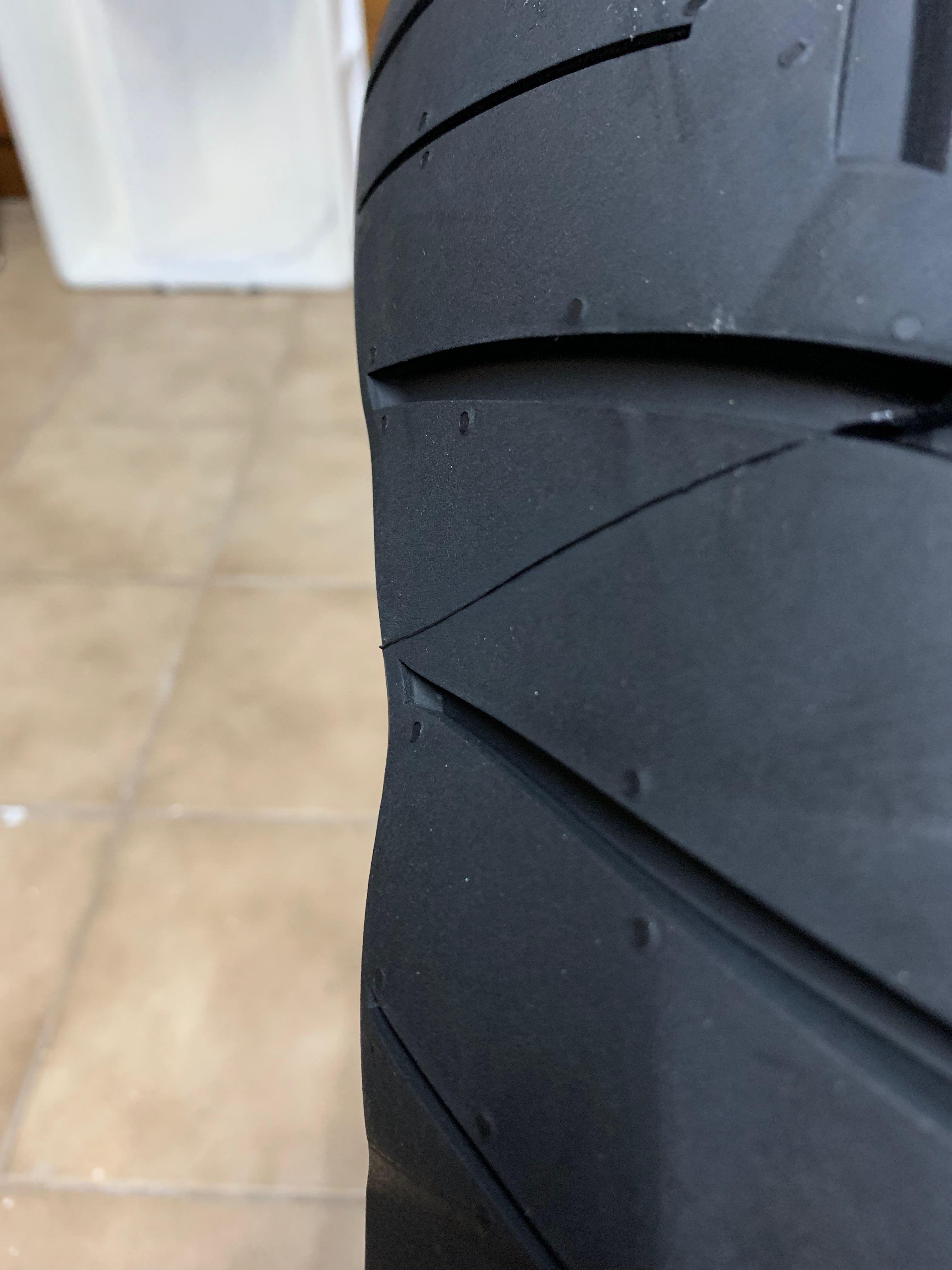

Bause Posted February 3, 2019 Report Posted February 3, 2019 Hallo, ich habe mir die Tage im Internet neue Reifen bestellt. (CRA3) Nach der Lieferung habe ich festgestellt, dass der hintere Reifen an der Flanke eingedrückt / verformt ist. Sieht danach aus, als wäre er falsch gelagert worden. Nachdem ich dem Händler eine Mail geschrieben hatte meldete sich daraufhin ein Kontakt von Continental - der meinte ich solle mir keine Sorgen machen, das gibt sich wenn der Reifen erstmal auf die Felge gezogen ist und Druck drauf ist. Ich habe euch die Bilder mal angehängt. Was ist eure Meinung / Erfahrung? Kann man so einen Reifen bedenkenlos montieren, oder lieber nicht? Quote
schmidei Posted February 3, 2019 Report Posted February 3, 2019 Würde ich mir keine Sorgen machen. Quote
East Posted February 3, 2019 Report Posted February 3, 2019 Montieren und gut ist, hat ja sogar der Reifenfachman von Conti gesagt! Quote
Bause Posted February 3, 2019 Author Report Posted February 3, 2019 Perfekt! Danke euch - auch wenn der Contimann das sagt, der Kopf fährt ja trotzdem mit ;) Quote
Atlan Posted February 3, 2019 Report Posted February 3, 2019 Ich würde mir die Stelle merken - anhand der Schrift auf der Flanke sollte das ja gehen - und mir nach dem Aufziehen noch einmal genau ansehen. Quote
schmidei Posted February 3, 2019 Report Posted February 3, 2019 Stimmt, würdest Du. So, wie Du um kompletten Forum die Rechtschreibprüfung machst Quote
Atlan Posted February 3, 2019 Report Posted February 3, 2019 (edited) vor 1 Stunde schrieb schmidei: Stimmt, würdest Du. So, wie Du um kompletten Forum die Rechtschreibprüfung machst : "im" nicht "um" Edited February 3, 2019 by Atlan Quote
Nemo78 Posted February 5, 2019 Report Posted February 5, 2019 Sieht nach nem schönen Abdruck vom Spanngurt aus🤔 Quote
Necrol Posted February 8, 2019 Report Posted February 8, 2019 Wer seine Reifen selbst montiert hat ein recht gutes Gefühl dafür was so ein Reifen aushält oder was für Verformungen der durchmachen muss um auf die Felge zu kommen - Reifenwärmer helfen hier ungemein. Würde bei dem oben zu sehenden Bild auch nicht groß drüber nachdenken. Wenn der nach dem Montieren und befüllen mit Luft so aussieht, ja dann würde ich mir sorgen machen. Quote
Bause Posted February 8, 2019 Author Report Posted February 8, 2019 Der Reifen ist mittlerweile aufgezogen. Es ist wie ihr gesagt habt - nix mehr zu sehen von der Delle. Danke! Quote
