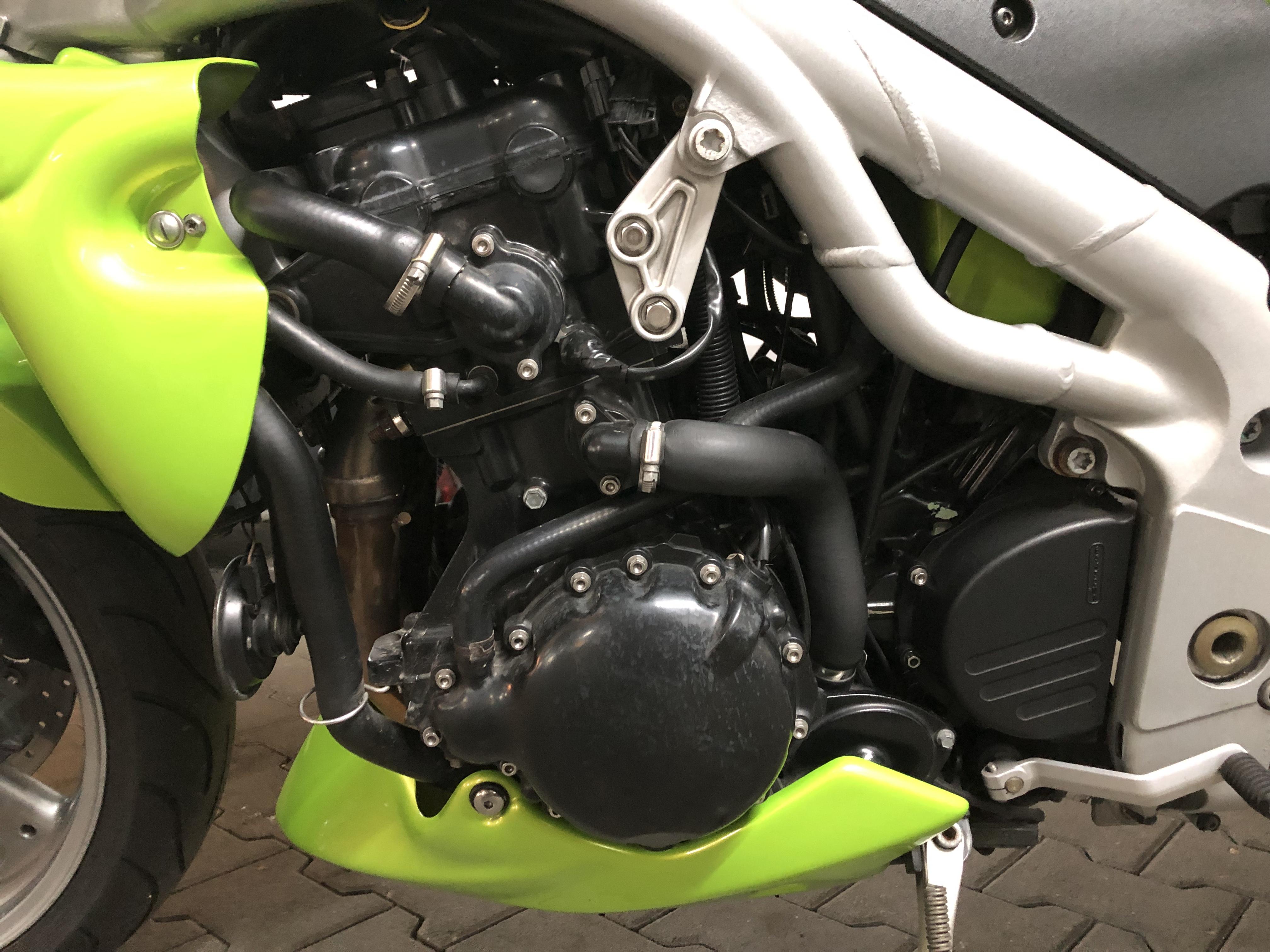

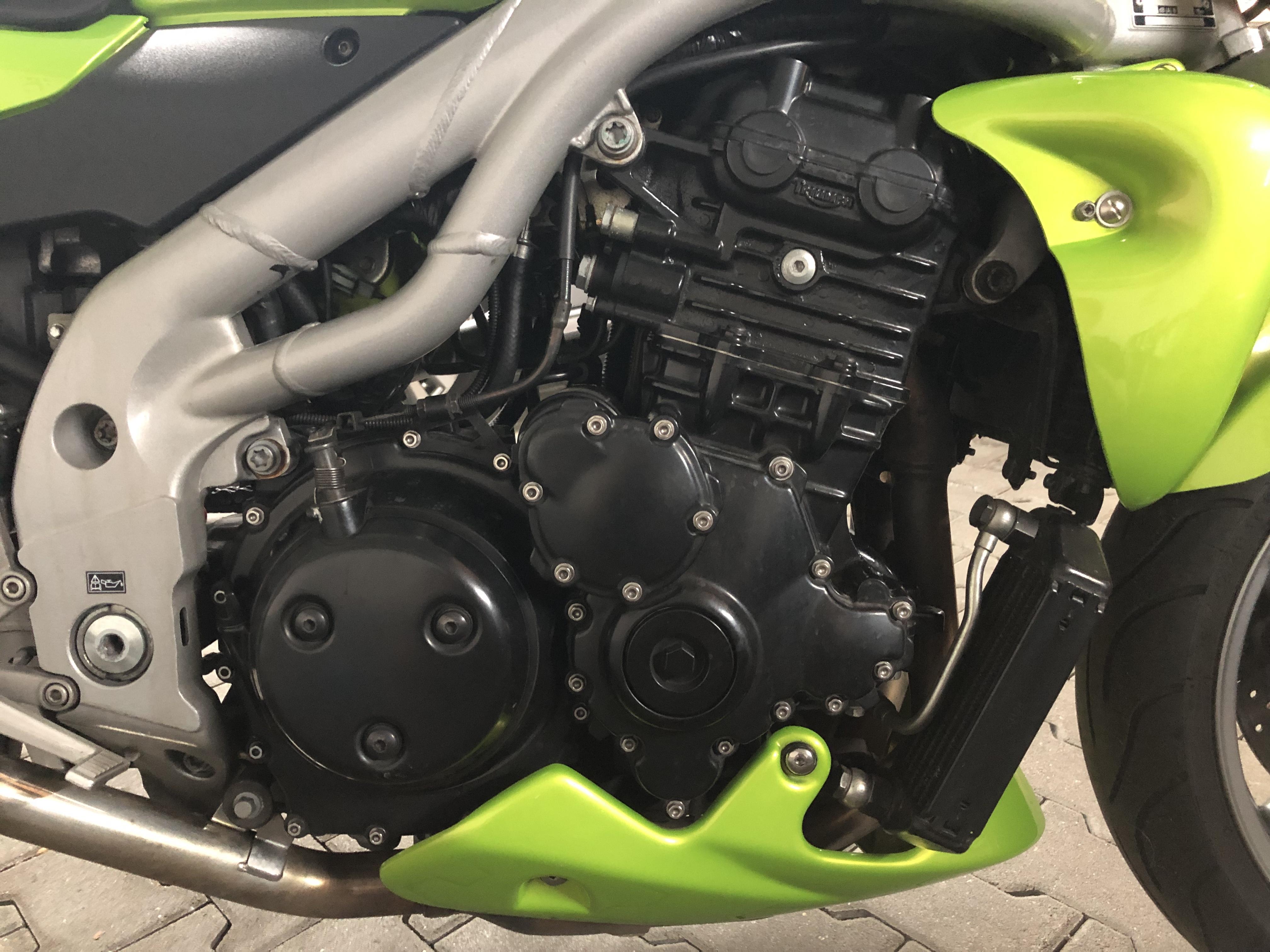

TomF89 Geschrieben 31. Mai 2019 Autor report Geschrieben 31. Mai 2019 (bearbeitet) Die Lichtmaschine wurde auch geprüft. Mit Motek bin ich jetzt in Kontakt und dort wird mir empfohlen, dass ich auch mal die Steckverbindungen an der LiMa checke. Da kommt dann direkt die nächste Frage. Komme ich einfach an die LiMa dran bzw. auf welcher Seite finde ich sie? Habe mal zwei Fotos angefügt. lg Tom Bearbeitet 31. Mai 2019 von TomF89 Zitieren

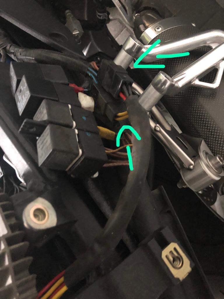

TomF89 Geschrieben 7. Juni 2019 Autor report Geschrieben 7. Juni 2019 Hab’s gefunden. Tatsächlich etwas Fummelei aber es ging. Die Verkleidung ist ab. Der originale Regler ist an zwei Stellen gesteckt. Sehe ich das richtig, dass einer der beiden Stecker frei bleibt und der zweite (gelbe Kabel) wird mit dem neuen Regler verbunden? Zwei Kabel dann vom Regler direkt zur Batterie? ich hab’s bald, Danke euch 😅 Zitieren
joe8353 Geschrieben 7. Juni 2019 report Geschrieben 7. Juni 2019 Hi, Mach mal ein Foto bitte. Gerhard Zitieren
TomF89 Geschrieben 7. Juni 2019 Autor report Geschrieben 7. Juni 2019 Hallo Gerhard, anbei das Foto. die beiden Pfeile zeigen die steckverbindungen vom LiMa Regler. lg Zitieren
joe8353 Geschrieben 7. Juni 2019 report Geschrieben 7. Juni 2019 Hi, Achso, zu flüchtig gelesen. Richtig, gelbe Kabel von der Lima kommend mit Regler verbinden. Vom Regler weiter zur Batterie mit zwei neuen Leitungen. Der Stecker, in den der rot-rot-schwarz-schwarz Stecker vom Regler geht, bleibt frei. Gerhard Zitieren
