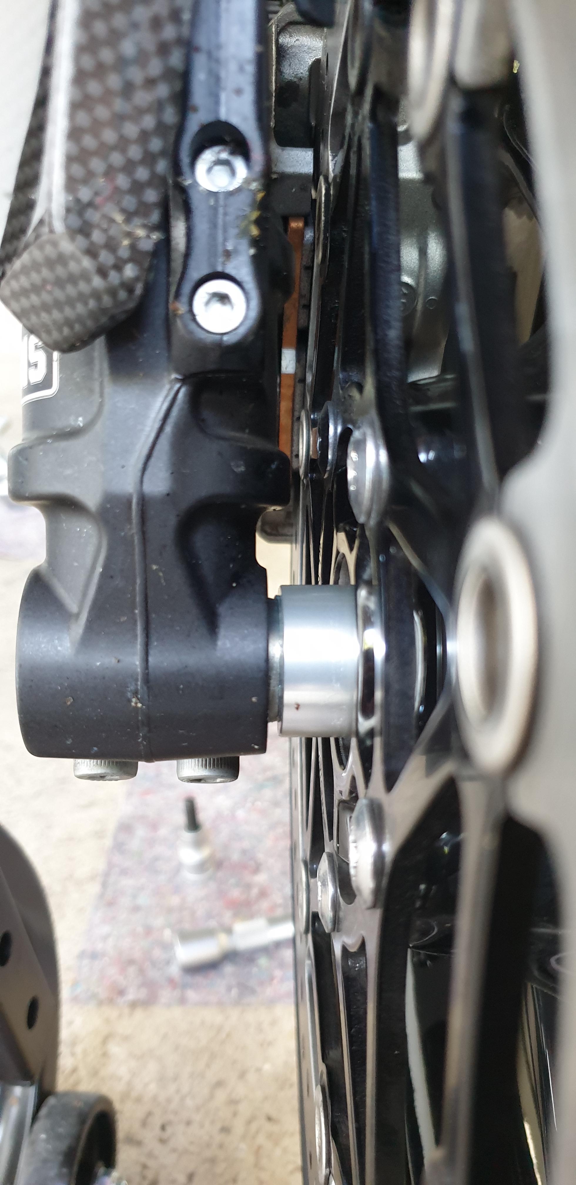

ich habe gestern neue Reifen für meine Speedy RS montieren lassen. Beim Einbau des Vorderrades bin ich nun auf ein Problem gestoßen...
Ich habe das Rad mit den Distanzhülsen wieder eingebaut und die Achse festgezogen. Nun habe ich zwischen der Raddistanz und dem rechten Gabelfuß (in Fahrtichtung gesehen) einen Spalt, die Hülse liegt also nicht an der Gabel an. Die Bremsscheibe läuft frei durch den Sattel und das Rad ist fest. Ist das so korrekt?
Ich habe mal ein Bild von der aktuellen Situation angehängt.

Moin
Wie hast Du das Rad wieder Eingebaut ?
Es gibt da eine Festgelegte Vorgehensweise.
Vorderrad Achse mit Vorgeschriebenem Nm Festziehen.
Bremsbeläge müssen Frei sein und nicht an der Scheibe Anliegen.
Vordergabel mehrmals Tief Eintauchen, ohne Bremse zu Betätigen. Also Lenker runterdrücken. Oder zusätzlich oben auf den Tank drücken, damit die Gabel Eintaucht.
Erst dann die zwei Innbus Schrauben am Gabelholm zur Fixierung der Achse Festziehen.
Und Ganz zum Schluss erst die Bremsbeläge Anlegen. Also Bremse Anpumpen.
Der Spalt ist Normal.

Vielen Dank für die schnelle Info! Da bin ich jetzt aber beruhigt, dachte schon, da wäre was krumm.
