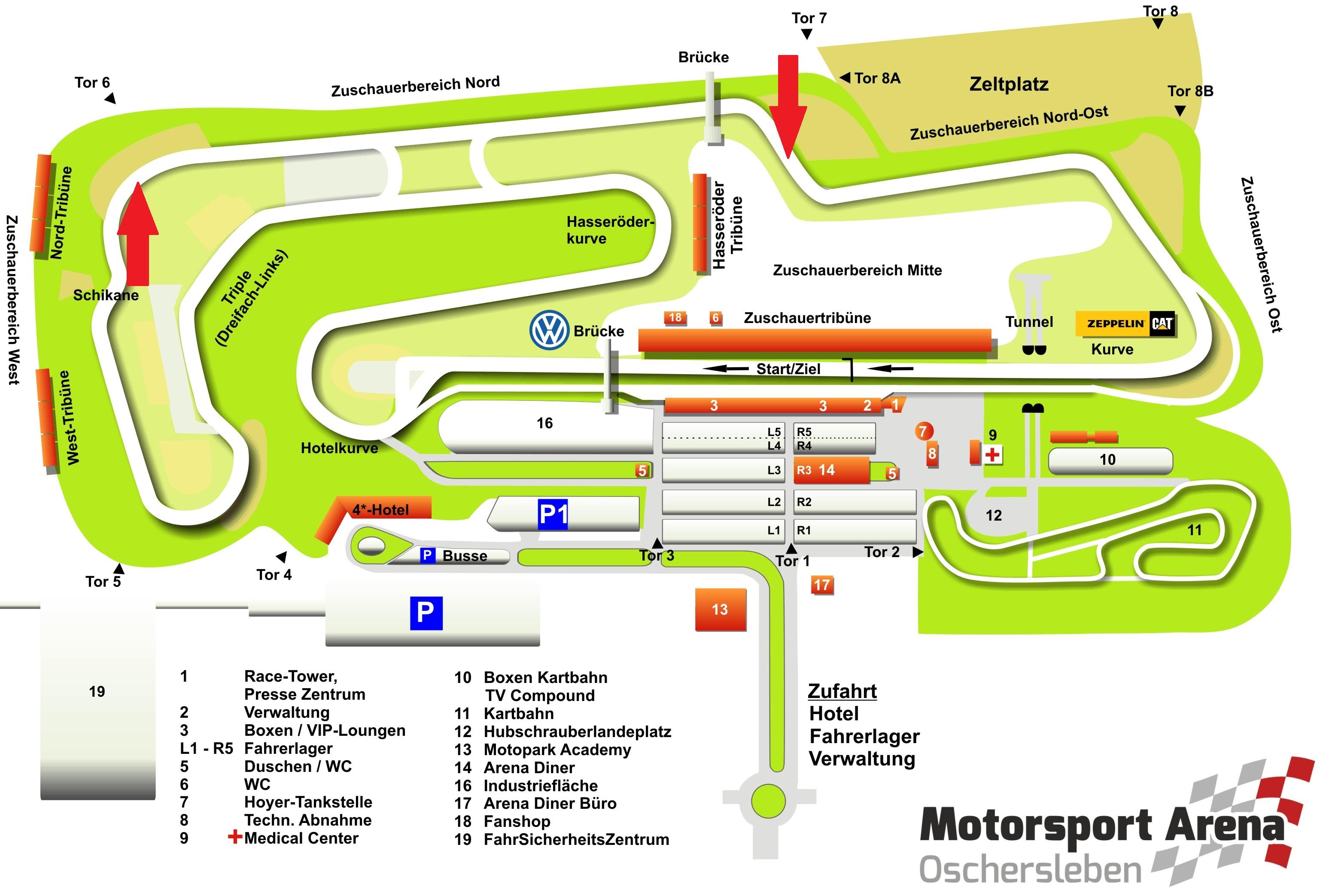

speedyRS Geschrieben 14. September 2019 Autor report Teilen Geschrieben 14. September 2019 (bearbeitet) vor 3 Stunden schrieb IljaO: War das konsistent nach einer oder in einer Kurve in einer bestimmten Richtung? Das erste Mal mitten in der Rechtskurve vor der Gegengraden und das zweite Mal nach einer leichten Rechtskurve nach der Gegengraden. Ich habe es mal auf dem Streckenplan mit roten Pfeilen markiert. Bearbeitet 14. September 2019 von speedyRS Zitieren Link zu diesem Kommentar Auf anderen Seiten teilen Mehr Optionen zum Teilen...
IljaO Geschrieben 14. September 2019 report Teilen Geschrieben 14. September 2019 (bearbeitet) PIch hatte Mal sowas bei einer Harley. Ein durchgescheurtes Kabel lag irgendwo am Rahmen an, die Maschine ging dann komplett aus. Und nach kurzer Zeit wieder an. Vielleicht irgend etwas was in Rechtskurven einen Kurzschluss verursacht ... Bearbeitet 14. September 2019 von IljaO Zitieren Link zu diesem Kommentar Auf anderen Seiten teilen Mehr Optionen zum Teilen...
speedyRS Geschrieben 14. September 2019 Autor report Teilen Geschrieben 14. September 2019 vor 55 Minuten schrieb IljaO: [...]Vielleicht irgend etwas was in Rechtskurven einen Kurzschluss verursacht ... Ach so. Ja da könnte was dran sein. Ich würde trotzdem erwarten, dass die Maschine nach Neustart irgendeine Fehlermeldung im Display anzeigt. Und wenns nur die Serviceleuchte ist. Naja, jetzt steht sie beim Händler. Mal schauen, was die so finden. Danke fürs Feedback soweit... Zitieren Link zu diesem Kommentar Auf anderen Seiten teilen Mehr Optionen zum Teilen...
