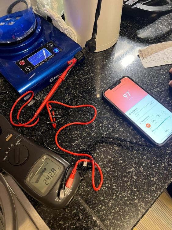

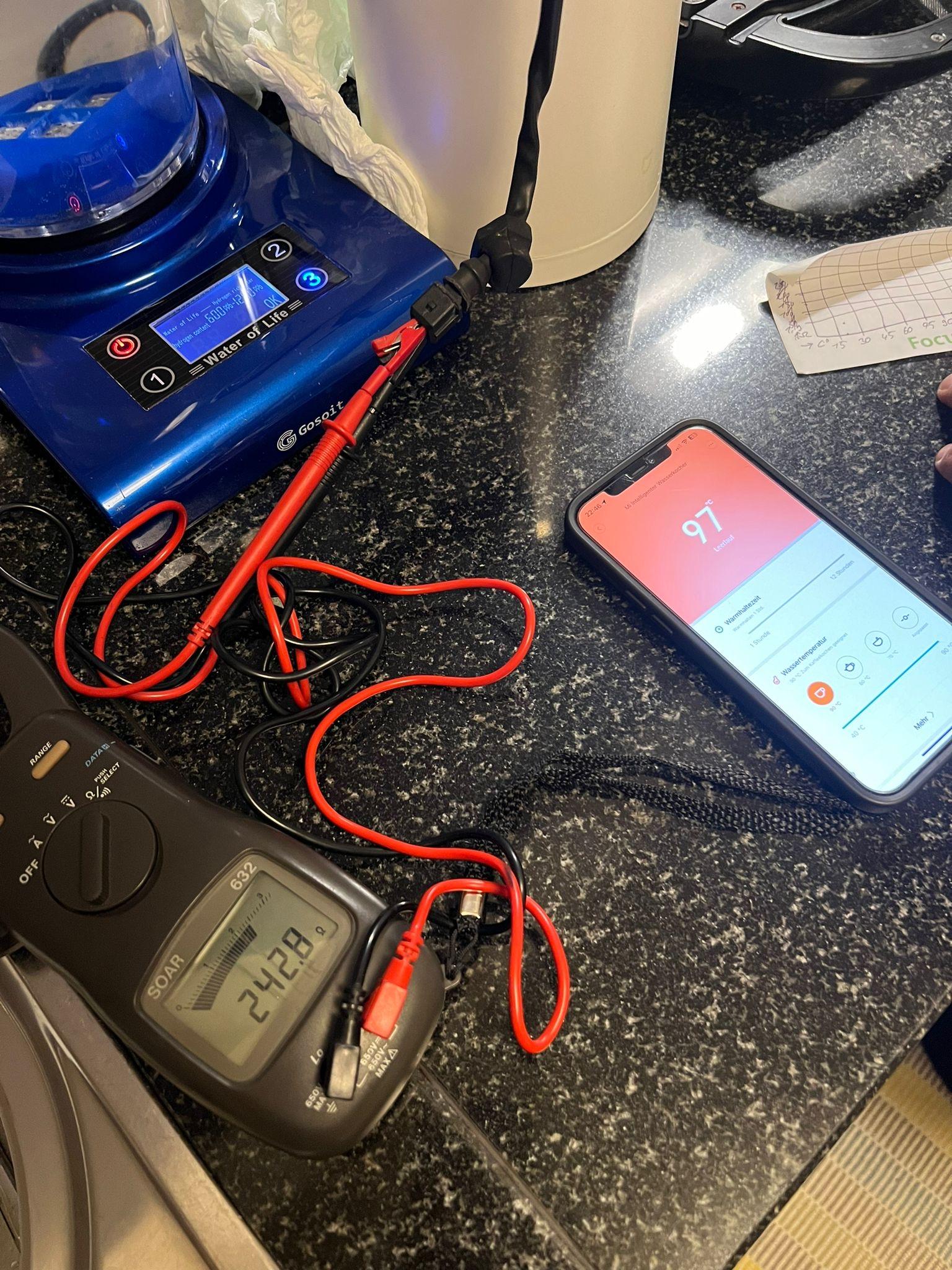

darche Geschrieben 20. September 2024 report Geschrieben 20. September 2024 Also, heute folgendes gemacht: - Kühlmittelstand geprüft (i.O) - Zirkulation nochmal im Stand getestet, alles funzt so wie es sollte - Kein Blubbern im Überlaufbehälter - Kühlmittel-Sensor ausgebaut (war höllisch mühsam!!!), im Wasserkocher getestet, alles scheint so zu sein, wie es soll.. - Speedy wieder zusammengebaut, Sensor wieder drinnen Speedy aufgebockt wieder getestet, 10min war sie im Stand am laufen. Sie geht nie über 6-7 Striche.. Im Stehen sollte sie doch eher heiss werden, als beim Fahren?! Langsam weiss ich auch nicht weiter.. werde wohl mal beim Triumph Vertreter anklopfen müssen 😕 Zitieren

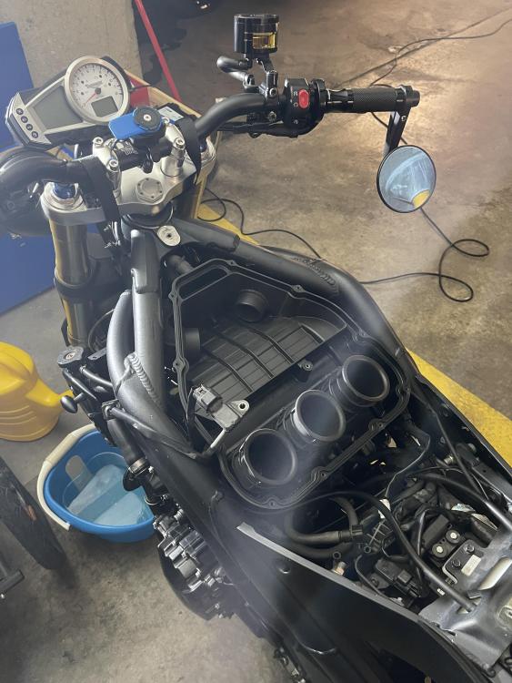

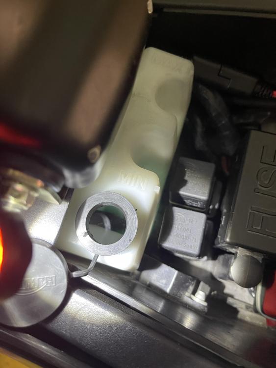

darche Geschrieben 21. September 2024 report Geschrieben 21. September 2024 Eben.. Es sieht so aus, als wäre alles i.O. Trotzdem, bockt die alte. Neu Wasserpumpe funktioniert einwandfrei. Sie hat noch eine neue Dichtung erhalten. Thermostat neu. Dichtung neu. Überlufbehälter sauber, so dass man daraus trinken kann. Leitung zum Überlaufbehälter neu. Winkelstück neu. Kühlmittel neu. ca. 2.2l Luftfilter nebenbei auch noch gewechselt 😀 Kühlsystem funktioniert vor allem im Stand Keine Luft drinnen. Kein Blubbern beim Laufen. Bei 4 Strichen öffnet das Thermoelement den zweiten Kreislauf. Wasserpumpe läuft einwandfrei. Bei 6-7 Strichen startet der Lüfter. Nach kurzer Zeit, kühlt er wieder ab und stoppt. Das geht so im Kreis. Temperatur-Sensor funktioniert einwandfrei. Kabel und Stecker sehen gut aus. Heute erfolgt ein weiterer Testlauf. 🏍️ Zitieren
Necrol Geschrieben 21. September 2024 report Geschrieben 21. September 2024 vor 7 Stunden schrieb darche: - Kühlmittel-Sensor ausgebaut (war höllisch mühsam!!!), im Wasserkocher getestet, alles scheint so zu sein, wie es soll.. - Speedy wieder zusammengebaut, Sensor wieder drinnen Speedy aufgebockt wieder getestet, 10min war sie im Stand am laufen. Sie geht nie über 6-7 Striche.. Im Stehen sollte sie doch eher heiss werden, als beim Fahren?! 😕 Wenn Sensor augenscheinlich in Ordnung ist und der Karren jetzt nicht mehr zu heiß wird: entweder hast du ein Problem mit der Verkabelung oder der Steckverbindung. Letzteres könntest du mit Aus- und Einbau zufällig behoben haben. Ersteres zufällig auch. Für deine gewisse Zeit. Weiß jemand zufällig, ob TuneECU die Temperatur als Zahlenwert anzeigt? Könnte man beim Fahren mal die Temperatur mitschreiben, wenn da ein sprunghafter Anstieg kommt, ist dein Problem ziemlich sicher im Rahmen von Sensor/Kabel/Stecker zu suchen. darche reagierte darauf 1 Zitieren

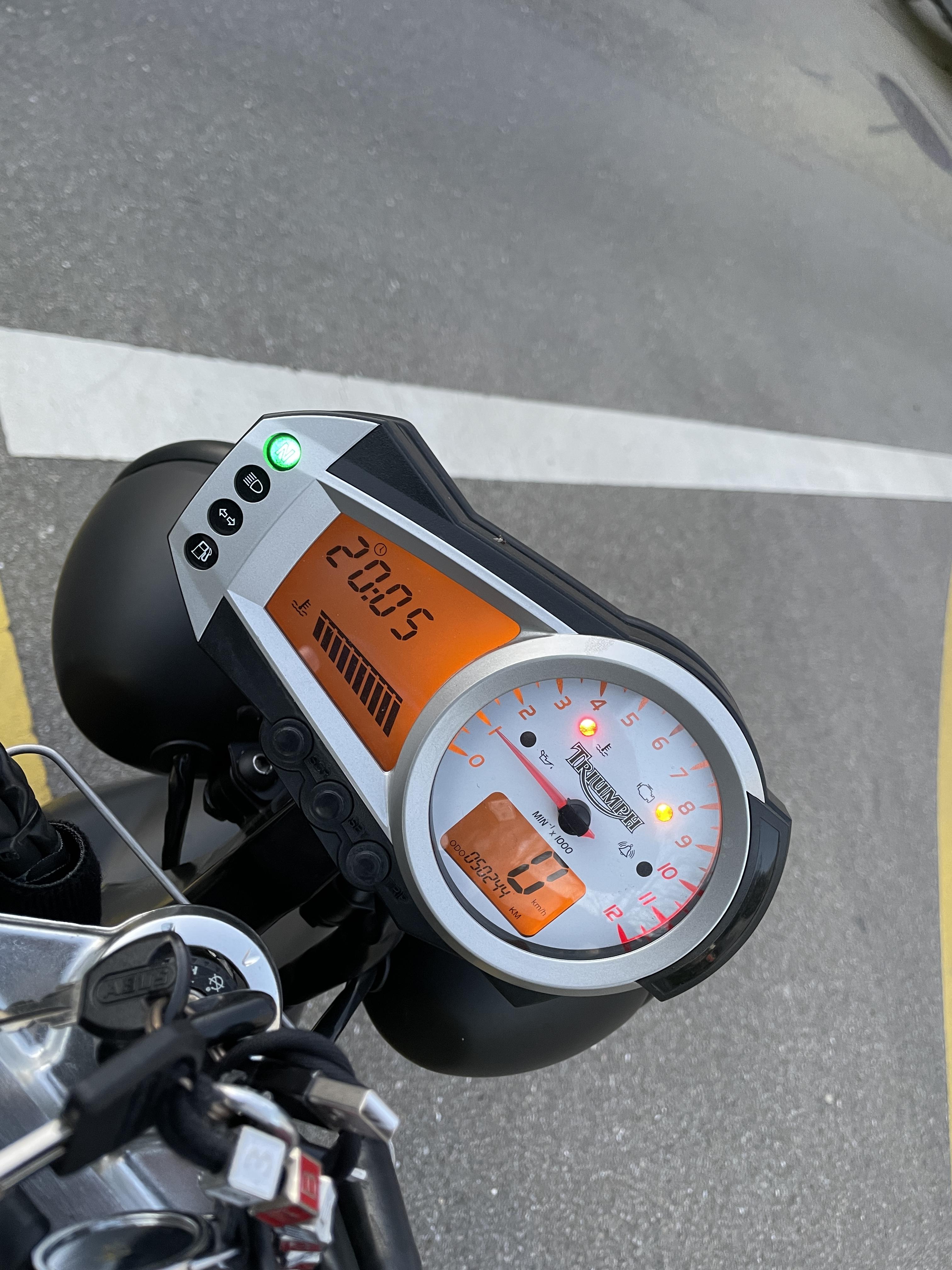

darche Geschrieben 11. April 2025 report Geschrieben 11. April 2025 Am 21.9.2024 um 18:55 schrieb darche: ☝️ gesagt, getan.. Heute Autobahn bis 120/130km/h. Ca. 20/30km gefahren. Sie verhielt sich anständig. 🙏 bleibt es so. Danke euch allen. Einige Monate Ruhe… und nur kurze Fahrten, keine Autobahn-Fahrten und jetzt kam es wieder… es ist zum kotzen… Zitieren

Jochen ! Geschrieben 12. April 2025 report Geschrieben 12. April 2025 Kaufe oder leihe doch mal ein Laserthermometer mit passendem Meßbereich, die gibt es schon für nen Zwanziger in der Bucht. Damit kannst Du wenigstens grob ausschließen, ob die Anzeige spinnt oder der Motor tatsächlich überhitzt. . darche reagierte darauf 1 Zitieren
darche Geschrieben 12. April 2025 report Geschrieben 12. April 2025 Hier.. ich hab an verschiedenen Orten angesetzt :-) https://drive.google.com/file/d/1TnnKvRLQAki-Tgl5l-_Sr2vmRTcFfUTI/view?usp=drivesdk https://drive.google.com/file/d/1DlCal15D6UrVwWutQ4ggoLSWBrKtqawW/view?usp=drivesdk Zitieren
Joe Ka Geschrieben 12. April 2025 report Geschrieben 12. April 2025 Ich bin bei Necrol, elektrischer Fehler. Wenn es durch einen Neustart behoben wird, wird irgendwas falsch ausgelesen oder ausgewertet. Im Kühlwasser hast aber eigentlich nur den einen Sensor, den du schon durchgemessen hast. (der hinten links am Kopf) Ist Tune-Ecu vorhanden? Evtl. mal testen, wie sie sich verhält wenn man sie startet während der Sensor abgeschlossen ist? Wenn sie startet aber "hohe Temperatur" meldet ist es evtl. eine programmierte Schutzfunktion. (also sollte der Sensor ausfallen geht sie automatisch in die volle Kühlung um die Kopfdichtung zu schützen) Wenn das so ist würde es zu einem Wackelkontakt im Kabelbaum passen. Zitieren
