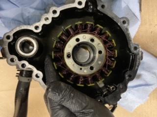

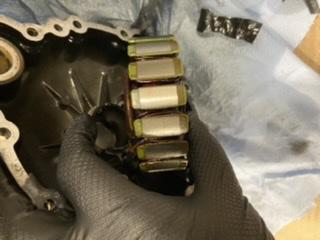

minischda Geschrieben 29. Februar 2020 report Geschrieben 29. Februar 2020 Stator auch von der anderen Seite anschauen Haste jetzt endlich mal gemessen was an der Batterie ankommt? Zitieren

Benne1984 Geschrieben 2. März 2020 Autor report Geschrieben 2. März 2020 @joe8353 ja ist bekannt und schon bestellt. Sowie es da ist kann ich mit laufenden Motor und neuer Batterie schauen was da sonst noch geht. Hab mir jetzt ein Android Gerät sowie TuneECU besorgt. Hab leider nichts für iOS gefunden 😅. so dann gibt’s nochmal Bilder vom Stator ich hoffe ihr könnt damit mehr anfangen. Zitieren
joe8353 Geschrieben 3. März 2020 report Geschrieben 3. März 2020 Hi, Bilder sind etwas dunkel und klein, aber ich kann jetzt ad hoc nix verkokeltes sehen. Du kannst Dir die Wartezeit vertreiben, wenn Du den Regler (Motor aus, Regler abstecken) schon mal mit der Diodenfunktion misst Gerhard Zitieren

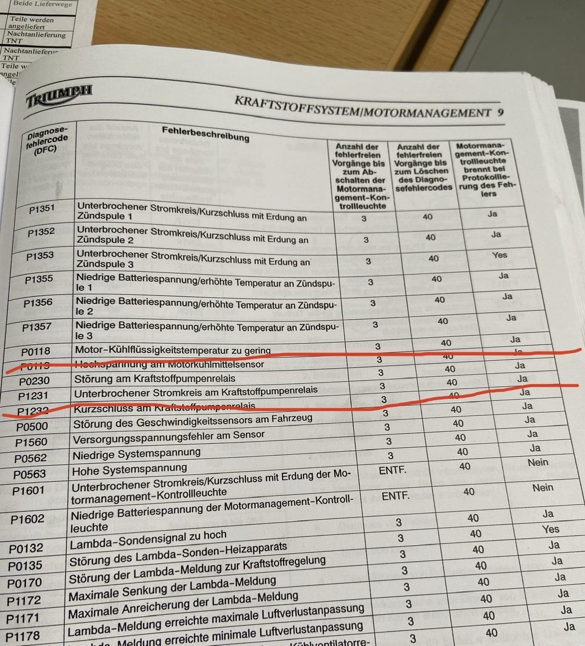

Benne1984 Geschrieben 7. März 2020 Autor report Geschrieben 7. März 2020 vor 9 Stunden schrieb Triplemania: Das ist einfach: 1. Die Technik-FAQ des Forums aufrufern: https://www.t5net-forum.de/forum/index.php?/topic/54460-t5net-technik-faq/ 2. Unter "E" wei "Elektrik" den Beitrag "Regler/Gleichrichter, N-Modelle und 1050er: Diodenfunktion testen von eltron" anklicken 3, Der ausführlichen Anleitung folgen. Hab ich leider zu spät gesehen. Werde ich aber noch nachholen. Hab heute erstmal die benzinanschlüsse der Benzinpumpe ersetzt. Mit TuneECU hab ich dann mal Fehler ausgelesen. P0230 & P1231 Zitieren

Triplemania Geschrieben 14. März 2020 report Geschrieben 14. März 2020 Am 7.3.2020 um 20:25 schrieb Benne1984: P0230 & P1231 Klingt komisch, ist aber so: diese Fehlermeldung erscheint auch, wenn der Füllstandgeber im Tank einen elektrischen Fehler hat. Auch dazu ist im Forum einiges nachzulesen. Sollte mit "Tacho gerne mal Disko" gemeint sein, dass die Drehzahlmessernadel "springt" und/oder die MKL aufleuchtet, deutet das allerdings auf einen defekten Regler / Ladestromkreis hin. HTH Zitieren
