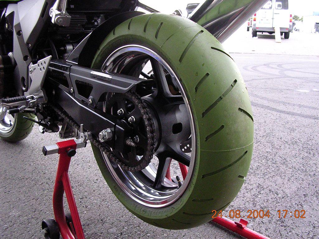

Gast Geschrieben 17. März 2020 report Geschrieben 17. März 2020 Aber schwarz müssen sie sein? Zitieren

Argie26 Geschrieben 18. März 2020 report Geschrieben 18. März 2020 Am 17.3.2020 um 11:49 schrieb Professor: Aber schwarz müssen sie sein? Nö, warum? Wenn zu bekommen kannste auch Weißwandreifen fahren. Aber dann geht Krylov wieder in den Alarmmodus, wegen Zierstreifen und so. Zitieren
Gast Geschrieben 18. März 2020 report Geschrieben 18. März 2020 vor 19 Minuten schrieb Argie26: Nö, warum? War'n Spaß. Ich habe tatsächlich mal einen grünen Reifen gesehen. Zitieren
East Geschrieben 18. März 2020 report Geschrieben 18. März 2020 Gibts sogar in mehreren Farben Zitieren
fordprefect Geschrieben 18. März 2020 report Geschrieben 18. März 2020 Wer viel fragt bekommt viele Antworten. Die Antwort mit rund, Loch in der Mitte und den richtigen Zahlen / Buchstaben an der Reifenwand, wie im FZS, ist die richtige. Zitieren
Gast Geschrieben 19. März 2020 report Geschrieben 19. März 2020 vor 17 Stunden schrieb East: Gibts sogar in mehreren Farben Krass! Ich hielt das, was ich als Bild gepostet hatte, 2004 für einen Gag... Zitieren
schmidei Geschrieben 19. März 2020 report Geschrieben 19. März 2020 Ist aber glaub ich auch nur für Showzwecke geeignet, richtig gut funktionieren die bunten Dinger nicht. Grip, vor allem bei Nässe, eher mau. Zitieren
Gast Geschrieben 19. März 2020 report Geschrieben 19. März 2020 (bearbeitet) Ich bin kein Gummi-Fachmann (Gummi für Reifen! ), aber ich kann mir gut vorstellen, daß ein Farbstoff die Eigenschaften von Gummi nicht signifikant verändert... Ich laß mich aber gerne eines Besseren belehren. Bearbeitet 19. März 2020 von Professor Zitieren
schmidei Geschrieben 19. März 2020 report Geschrieben 19. März 2020 Ruß ist z. B. ein wichtiger Bestandteil, der fehlt fast gänzlich bei den Regenbogenreifen. Zitieren
