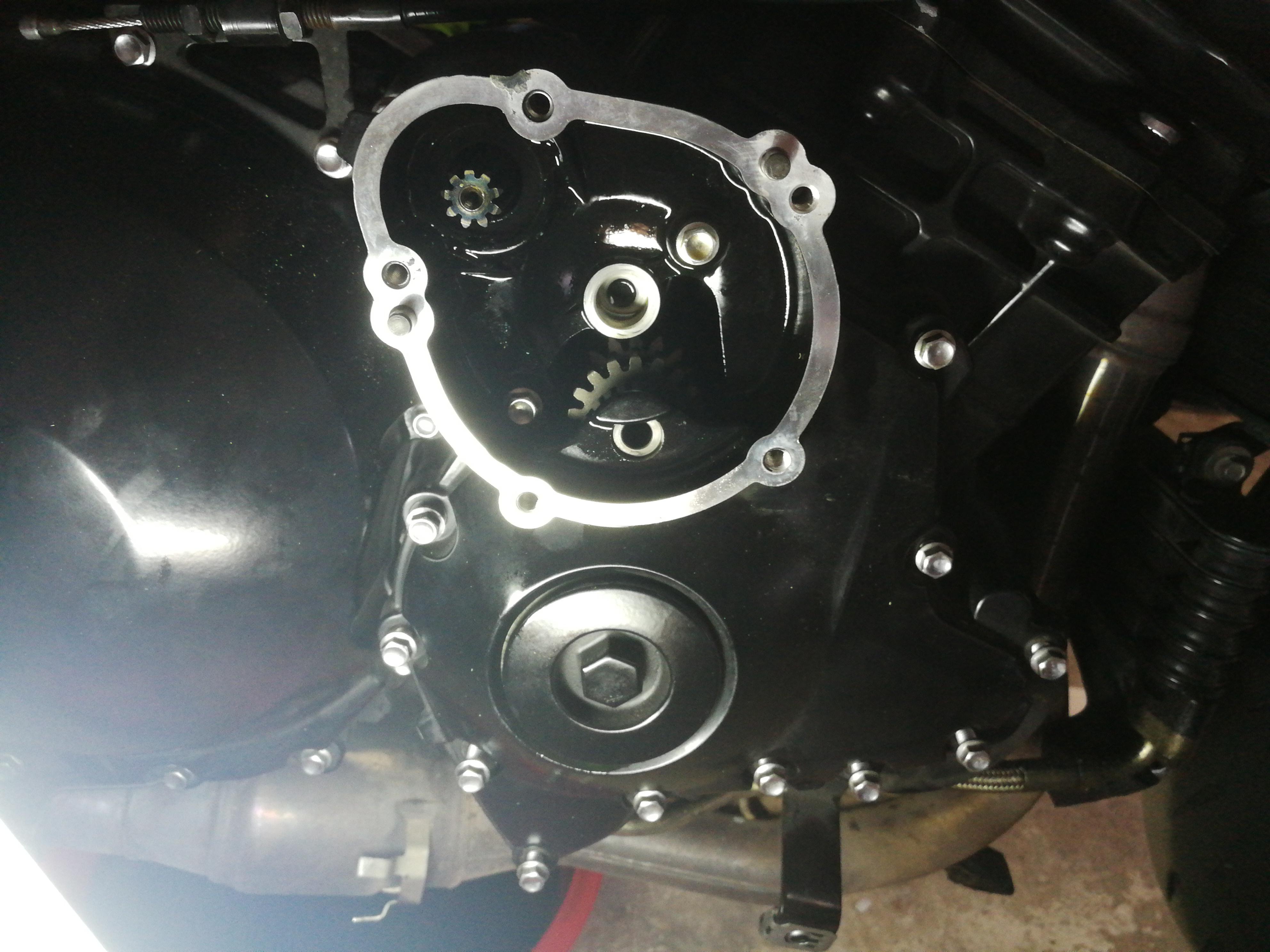

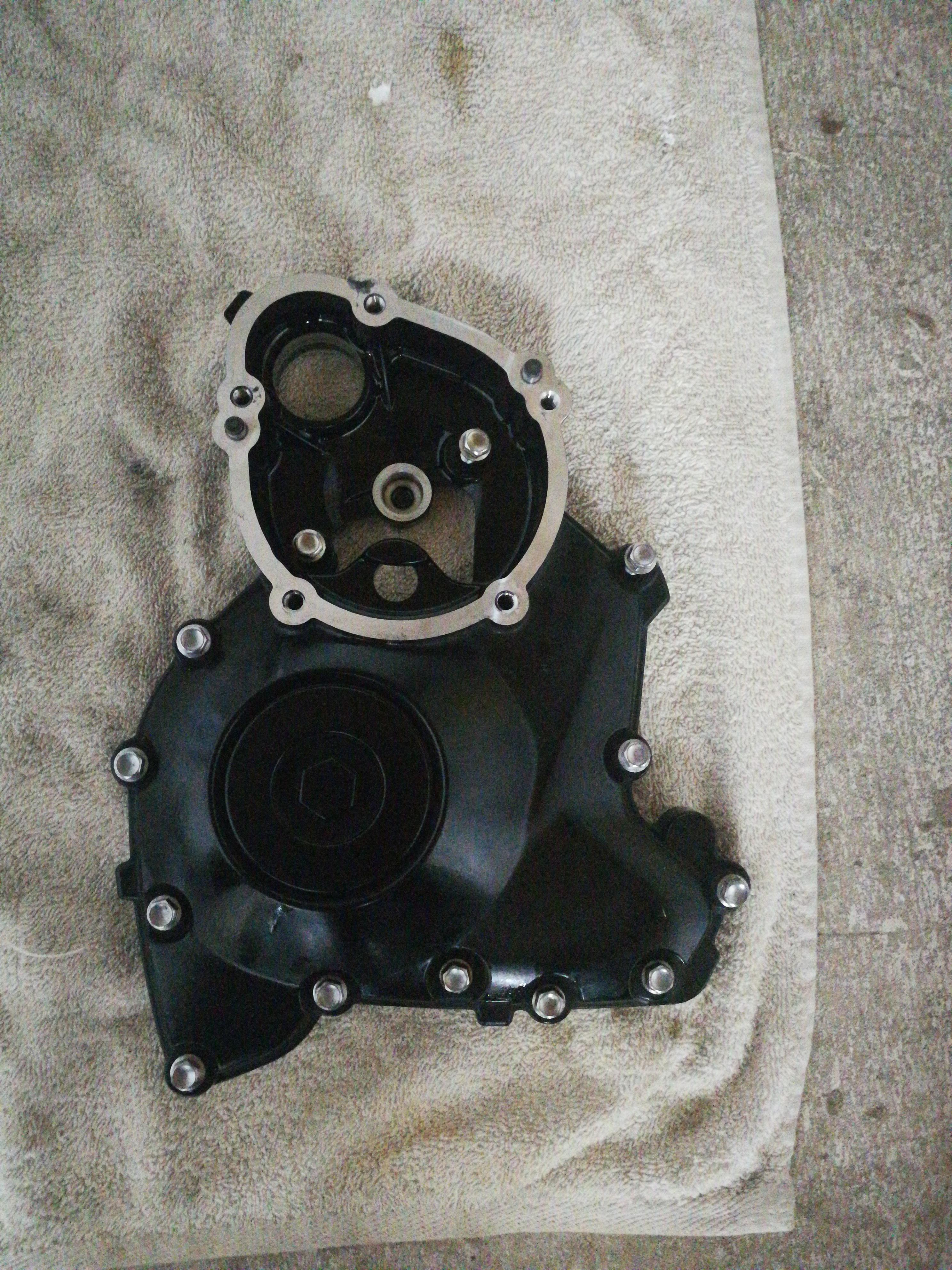

Legolas Geschrieben 12. April 2020 Autor report Geschrieben 12. April 2020 Hallo und frohe Ostern.... Bin dabei die Kupplung zu zerlegen.... Aber der 2. Deckel ist ja Megafest drauf. Wie bekomme ich den runter ohne Schaden anzurichten..... Zitieren
Legolas Geschrieben 12. April 2020 Autor report Geschrieben 12. April 2020 Hab ihn ab. Hab gedroht das ich mir ne Honda kaufe wenn er nicht abgeht. Da ist er fast von allein runtergefallen Zitieren
schmidei Geschrieben 12. April 2020 report Geschrieben 12. April 2020 Die Schraube innerhalb des kleinen Deckels, die, die man da noch sieht, hast Du schon rausgedreht? Zitieren
Legolas Geschrieben 12. April 2020 Autor report Geschrieben 12. April 2020 Ja. Alles erledigt. Jetzt Dichtungsreste entfernen... Das mache ich am liebsten.... Zitieren

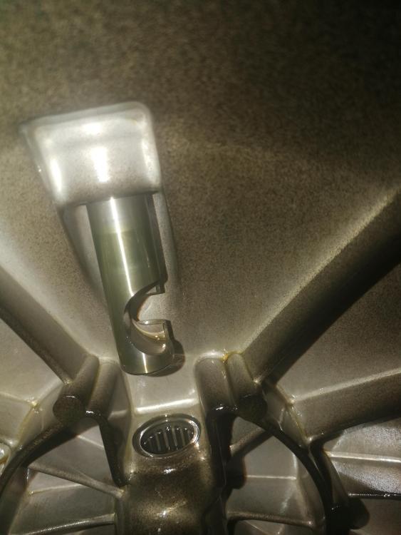

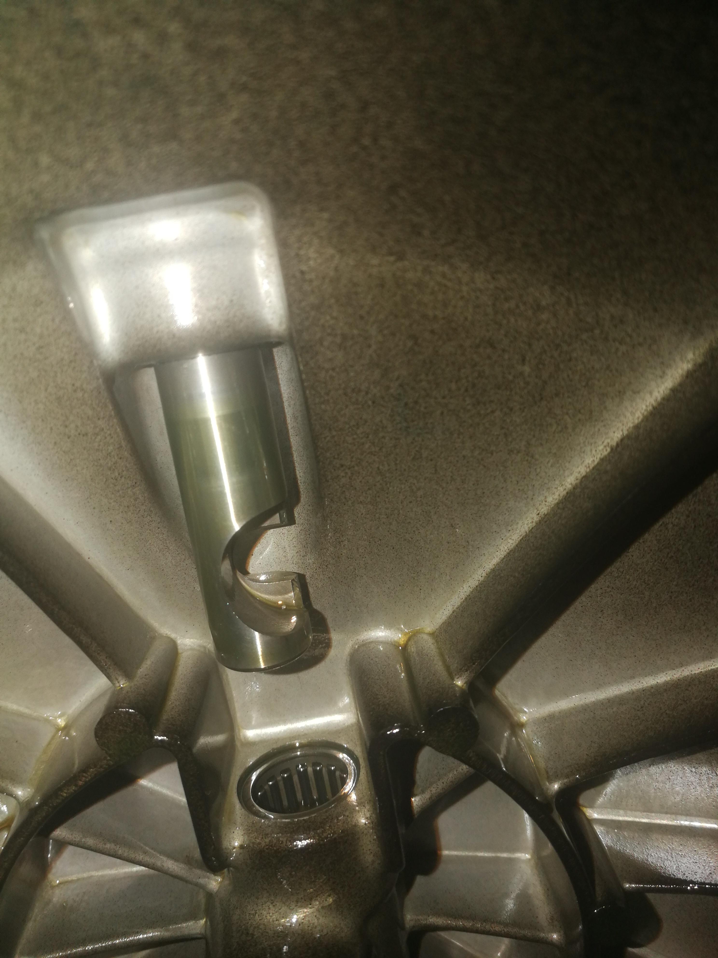

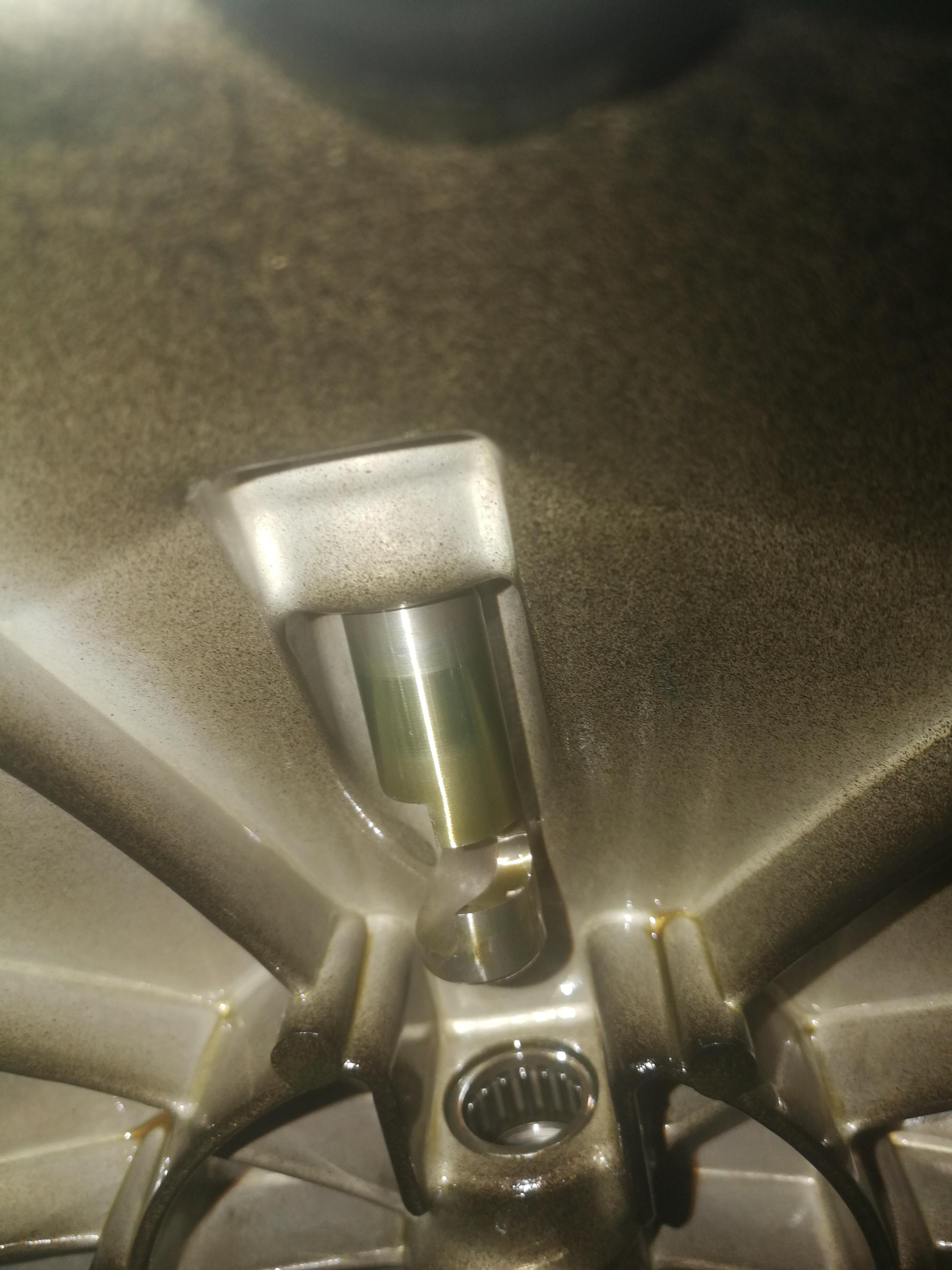

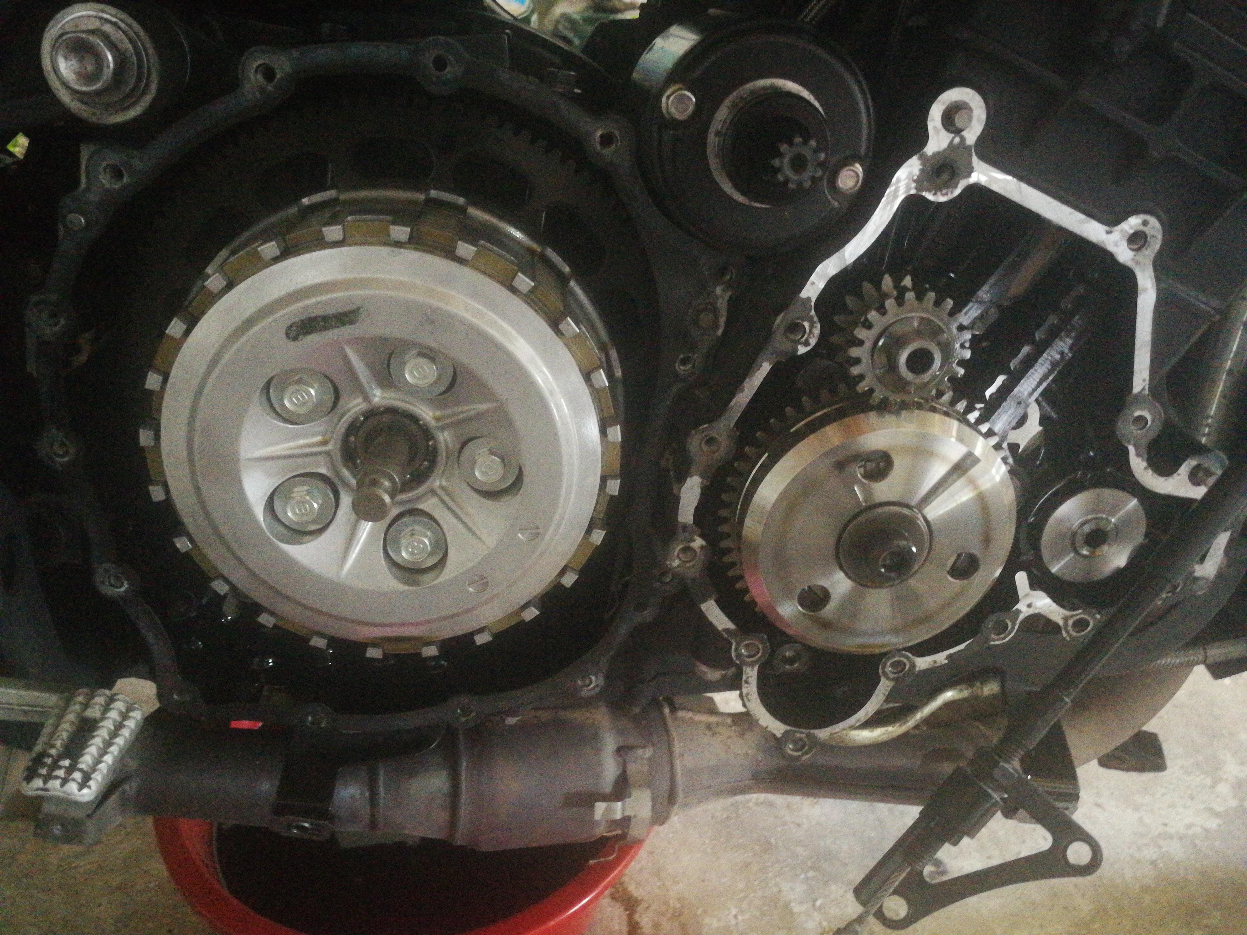

Legolas Geschrieben 12. April 2020 Autor report Geschrieben 12. April 2020 So sieht's aus. Ist das korrekt bis jetzt? Zitieren

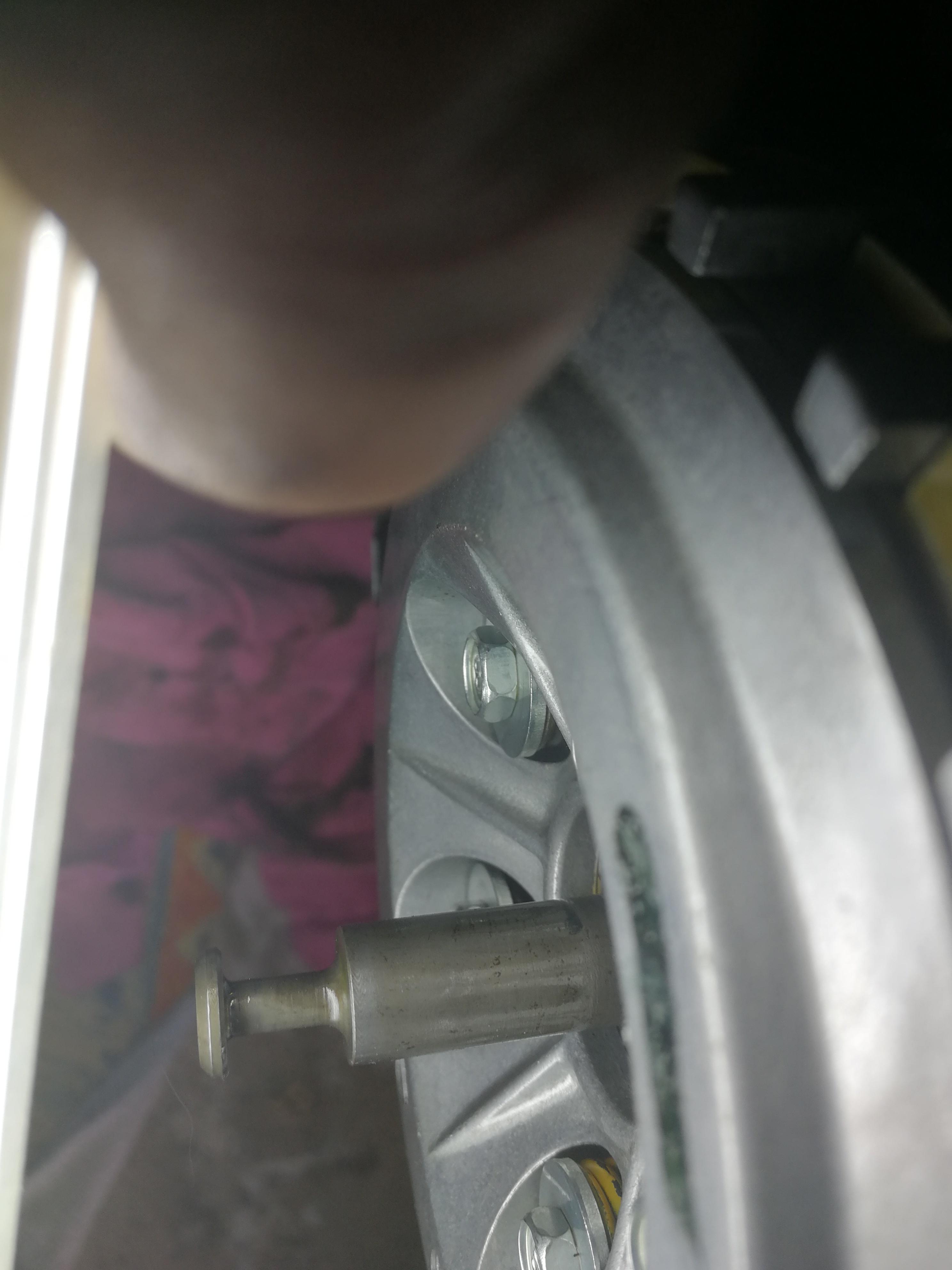

Legolas Geschrieben 12. April 2020 Autor report Geschrieben 12. April 2020 Das die Zugstange 3mm Spiel nach außen und innen hat ist hoffentlich normal Zitieren
Gast Geschrieben 12. April 2020 report Geschrieben 12. April 2020 Wie sieht der Ausrückhebel aus? Zitieren
Legolas Geschrieben 12. April 2020 Autor report Geschrieben 12. April 2020 Ich kann dir mal foto schicken. Ist mal nichts schlimmes zu erkennen. Zitieren
Legolas Geschrieben 12. April 2020 Autor report Geschrieben 12. April 2020 Man kann ja auch mal Glück haben. Weißt du ob die 3 mm Spiel der Zugstange o. K. Sind? Zitieren
joe8353 Geschrieben 12. April 2020 report Geschrieben 12. April 2020 Hi, Der Hebel geht hoch und runter in Summe 3mm? Der sollte bei abgebautem Kupplungsdeckel sogar ganz rausgehen, wenn ich mich richtig erinnere. Dein ominöser PN Tippgeber für die Kupplungsfedern hat welches Problem genau mit den neuen Kupplungsfedern gelöst? Gerhard Zitieren
Legolas Geschrieben 12. April 2020 Autor report Geschrieben 12. April 2020 Hebel geht bei noch eingebautem Kupplungsdeckel 3mm rein und raus. Es gab da mehrere die Probleme mit der Schaltung hatten, mit neuen verstärkten Federn hat es sich stark verbessert. Ist wohl bekannt gewesen bei Triumph... Zitieren
