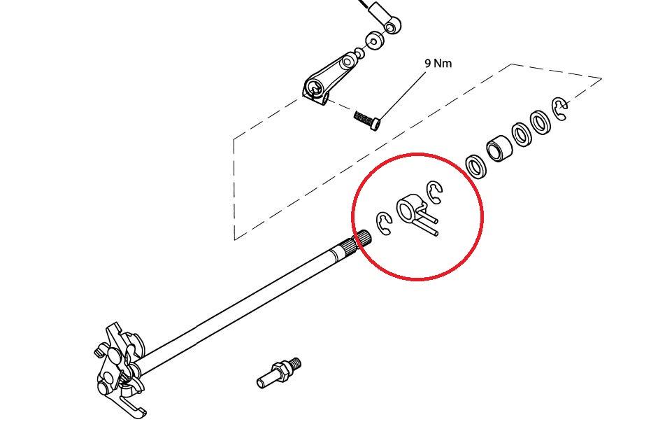

Legolas Geschrieben 20. April 2020 Autor report Geschrieben 20. April 2020 Hallo, gerade Probefahrt gemacht, ich muss sagen das Neues und vor allen Dingen gutes Öl viel ausmacht. Konnte richtig geschmeidig losfahren. Hat auch beim schalten super geklappt. Ich muss sagen ich bin und war begeistert. Für Triumph Verhältnisse wirklich klasse. Jetzt kommt aber das kleine ,aber, habe jetzt festgestellt woran es liegt, ich hoffe ich kann es verständlich erklären. beim hochschalten zum Beispiel ist es so als würde der Ganghebel in der oberen Position hängen bleiben. Beim runterschauten in der unteren Position. Dann kann man auch nicht mehr hoch oder runterschalten. Wenn ich dann den Ganghebel in ,,Neutralstellung ,, bringe schaltet dann ist die Schaltung Butterweich. Ich hoffe das war so einigermaßen verständlich. Übrigens ist ein Quickshifter verbaut. Der Ganghebel ist auch wie eine labbrige Wurst.... Zitieren
Legolas Geschrieben 20. April 2020 Autor report Geschrieben 20. April 2020 Könnte es am Quickshifter liegen ? gibt es so eine Art Rückholer die den Ganghebel wieder in Nullstellung bringt ? Zitieren
Knacki Geschrieben 20. April 2020 report Geschrieben 20. April 2020 Ich glaube es gibt eine Feder, die die Schaltwelle wieder in die Mittelposition bringt. Der Quickshifter dürfte auf die Mechanik keinen Einfluss haben. Zitieren
Legolas Geschrieben 20. April 2020 Autor report Geschrieben 20. April 2020 Wie kommt man an die Feder ran ? ich hoffe man muss nicht alles auseinanderreißen Zitieren
Triple/one Geschrieben 21. April 2020 report Geschrieben 21. April 2020 (bearbeitet) Moin An der Schaltung wurde doch nichts gemacht ? Dann kann es dort auch nicht liegen, wenn es vorher funktioniert hat. Wie hast Du die Kupplung zusammengebaut ? Die Teile Richtig eingebaut ? Die Belagscheiben vermessen und in der Richtigen Reihenfolge und Dicke Eingesetzt ? Ja die sind Unterschiedlich Dick. Die Tellerfeder mit der Wölbung Richtig herum Eingesetzt ? Die Neuen Kupplungsfedern sind genauso Stark oder Stärker in der Federungsrate ? Die Stahlscheiben sind auch Plan, nicht verbogen ? Auf einer Glasplatte gemessen ? Die Feder damit der Ganghebel in Null Position geht, ist diese hier. Ja die kann man wechseln. Die bricht ab und zu mal. Vorher würde ich den Quickshifter mal abbauen und ohne versuchen zu Schalten. Hier kannst Du die Reperatur der Schaltfeder sehen. Schaltfeder Bearbeitet 21. April 2020 von Triple/one Zitieren
Legolas Geschrieben 21. April 2020 Autor report Geschrieben 21. April 2020 Ich hab alles so zusammengebaut wie ich es zerlegt habe. Ist auch beim Gang einlegen nicht angerollt wie vorher. Wahrscheinlich war das Problem mit der Nullstellung des Ganghebel vorher auch schon da aber das die Kupplung nicht richtig getrennt hat was einfach das größere Problem. Wie gesagt. Wenn ich den Ganghebel in Nullstellung bringe schaltet es sich absolut sauber und geräuschlos. Zitieren
Knacki Geschrieben 21. April 2020 report Geschrieben 21. April 2020 Ich hatte schon mal gelesen dass die Feder Probleme gemacht hat. Wenn ich mich aber richtig erinnere trat das immer nur in eine Richtung auf. Zitieren
Triple/one Geschrieben 21. April 2020 report Geschrieben 21. April 2020 Hi Da bringt nur Sichtkontrolle etwas. Also Deckel nochmal runter und Nachsehen. Gruß Zitieren
Legolas Geschrieben 21. April 2020 Autor report Geschrieben 21. April 2020 Mist. muss alles raus. also der Kupplungskorb komplett ? oder sehe ich wenigstens schon vorher ob was defekt ist ? Zitieren
Legolas Geschrieben 21. April 2020 Autor report Geschrieben 21. April 2020 Habe übrigens eine 2011er Triple. habe gerade bemerkt das es dafür eine eigene Rubrik gibt, hoffe das die Unterschiede nicht zu groß sind , wollte aber den Thread jetzt nicht abbrechen weil die Tipps bis jetzt alle richtig waren und ich sogar als Teilzeitschrauber alles wieder hinbekommen habe und wie gesagt, die Schaltung funktioniert meines Erachtens nach einwandfrei, bis auf die Nullstellung die ich alleine einlegen muss. Zitieren
Triple/one Geschrieben 21. April 2020 report Geschrieben 21. April 2020 (bearbeitet) vor 2 Stunden schrieb Legolas: Mist. muss alles raus. also der Kupplungskorb komplett ? oder sehe ich wenigstens schon vorher ob was defekt ist ? Hi Wenn der Deckel unten ist, siehst Du ob die Feder ausgeleiert ist, oder gebrochen. Erst um die Feder zu tauschen, musst Du den Kupplungskorb abbauen. Gruß Bearbeitet 21. April 2020 von Triple/one Zitieren
