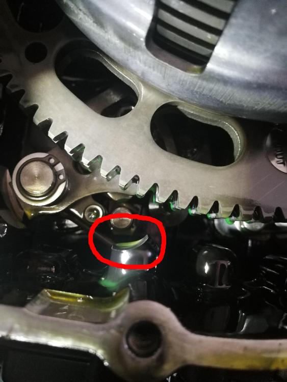

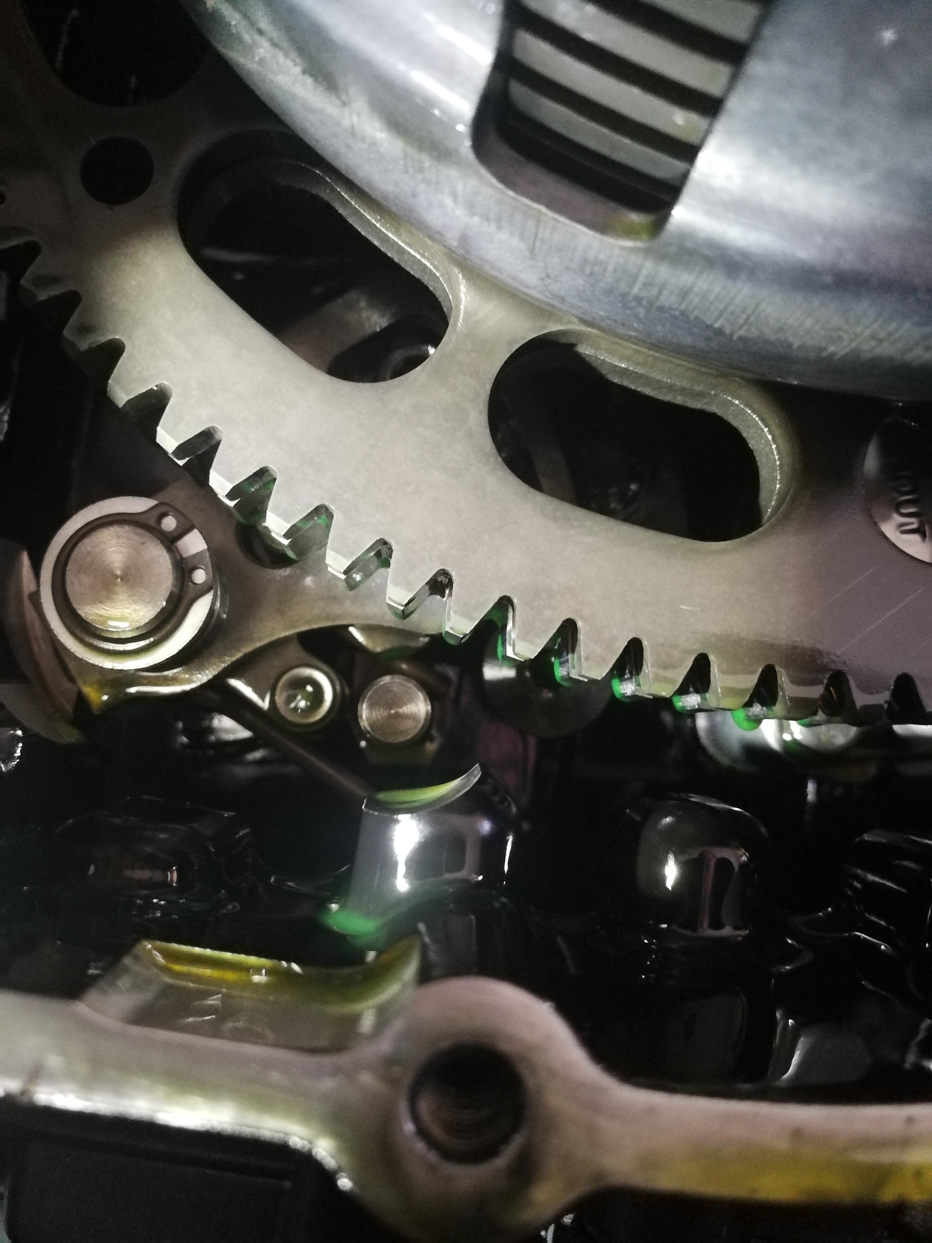

Legolas Geschrieben 22. April 2020 Autor report Geschrieben 22. April 2020 Hallo. Weiter geht's mit der Engländerin. Nochmal aufgemacht. Dichtung schon mal gerettet. Kann jemand genau erkennen ob die Feder durch ist? Rein vom Gefühl würde ich ja sagen weil die Federenden soll doch mit Druck um die Welle liegen... Oder nicht? Zitieren
Gast Geschrieben 22. April 2020 report Geschrieben 22. April 2020 Nein, diese Federenden liegen da so locker dran. Aber was ist das im roten Kreis? Das sieht irgendwie abgeschert aus. Oder das Bild ist schlecht... Zitieren
Gast Geschrieben 22. April 2020 report Geschrieben 22. April 2020 Wenn Du mit den Fingern die Federenden bewegen kannst, versuche mal die weiter nach außen zu bewegen; dann merkst Du, ob die Feder im nicht sichtbaren Bereich gebrochen ist. Am Schluß schafft nur Zerlegen Gewißheit. Zitieren

Gast Geschrieben 22. April 2020 report Geschrieben 22. April 2020 vor 2 Stunden schrieb Professor: Es gibt einen Grund, wenn sich ein Schalthebel nicht mehr locker flockig bewegen läßt; und diesen Grund mußt Du finden. Mein Fehler: Der Schaltheben läßt sich bewegen, aber er geht nicht in Neutralstellung. Und es wurden auch schon beide möglichen Fehlerquellen genannt: Quickshifter (wegreißen, das Ding) Zentrierfeder Eines von beiden löst das Problem aus. Wenn es nicht der Quickshifter ist, muß es die Zentrierfeder sein! Da hilft nur zerlegen!!!!!!!!!!!!!!!!!!! Nicht lamentieren, machen! Zitieren
Legolas Geschrieben 22. April 2020 Autor report Geschrieben 22. April 2020 Also wenn es so aussieht wenn die Feder gebrochen ist dann ist es meine definitiv auch Am 21.4.2020 um 11:07 schrieb Triple/one: Hi Wenn der Deckel unten ist, siehst Du ob die Feder ausgeleiert ist, oder gebrochen. Erst um die Feder zu tauschen, musst Du den Kupplungskorb abbauen. Gruß Zitieren

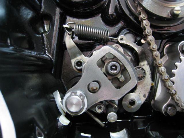

Triple/one Geschrieben 22. April 2020 report Geschrieben 22. April 2020 Hi Also, wenn es so aussieht, dann ist die Feder gebrochen oder Ausgeleiert. und so sollte es aussehen wenn die Feder Intakt ist. Zitieren

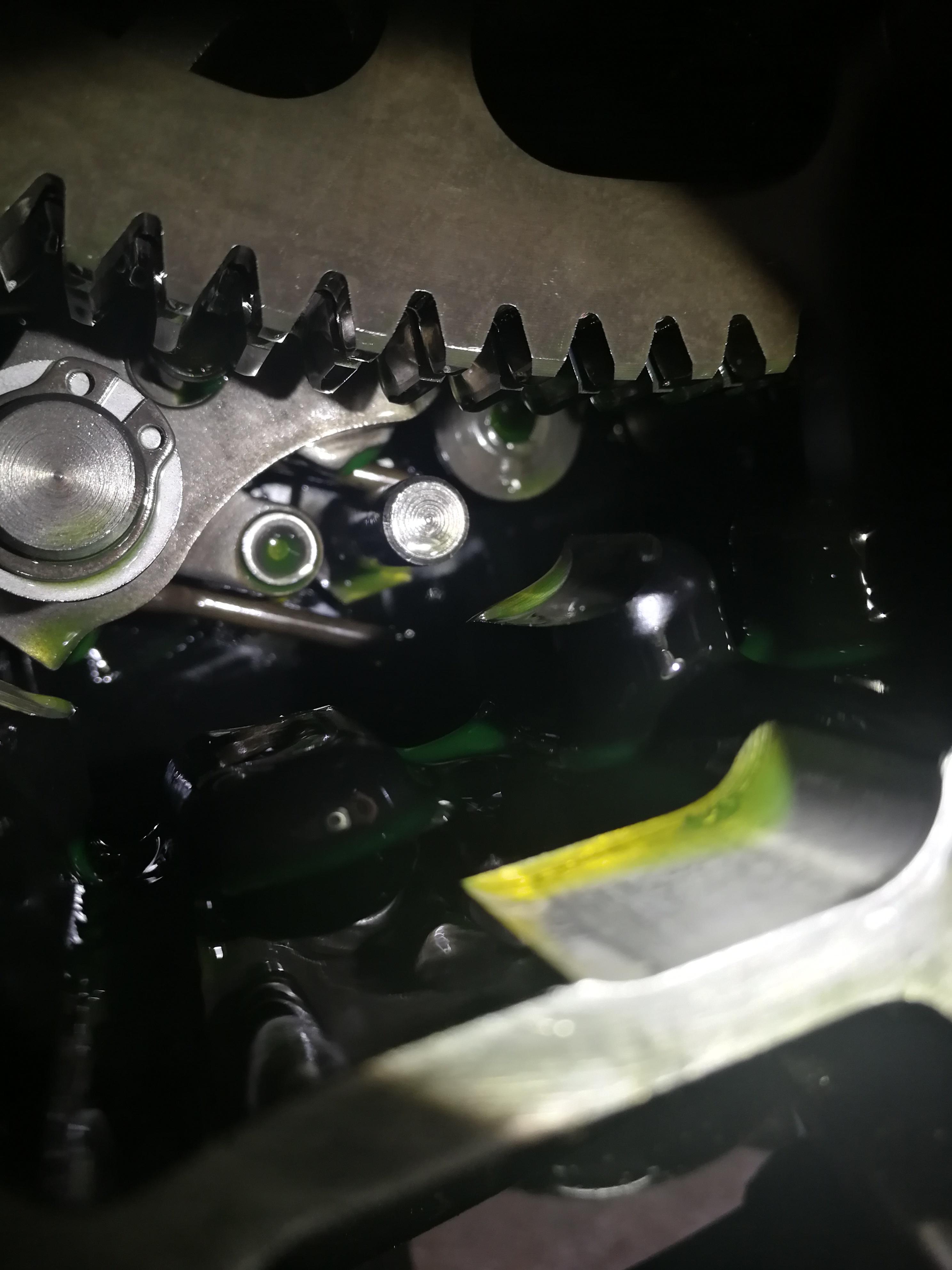

be_a_b Geschrieben 23. April 2020 report Geschrieben 23. April 2020 Moin schließe mich mal an, habe bei mir auch gerade alles zerlegt da ich ähnliche Probleme habe. Bei mir scheint die Feder aber gut auszusehen, kann sie auch nicht bewegen. Was mich ein wenig irritiert ist die Verfärbung am Hebel.... Kupplung hat zusammen geklebt und Ausrückhebel hatte Verschleiß. Habe die Teile nun beim freundlichen Forumslieferanten bestellt und hoffe das danach Ruhe ist.Gesendet von iPhone mit Tapatalk Zitieren

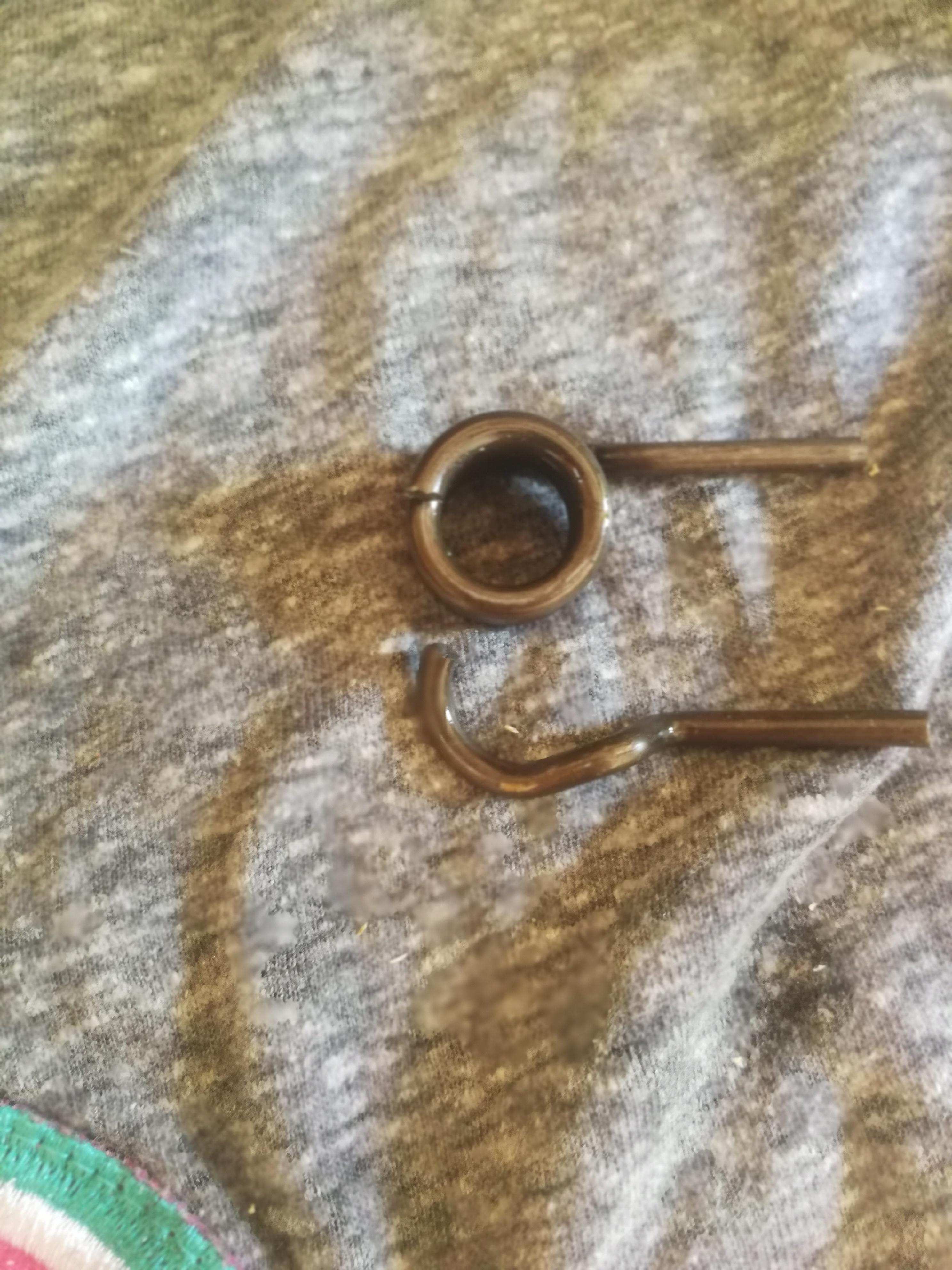

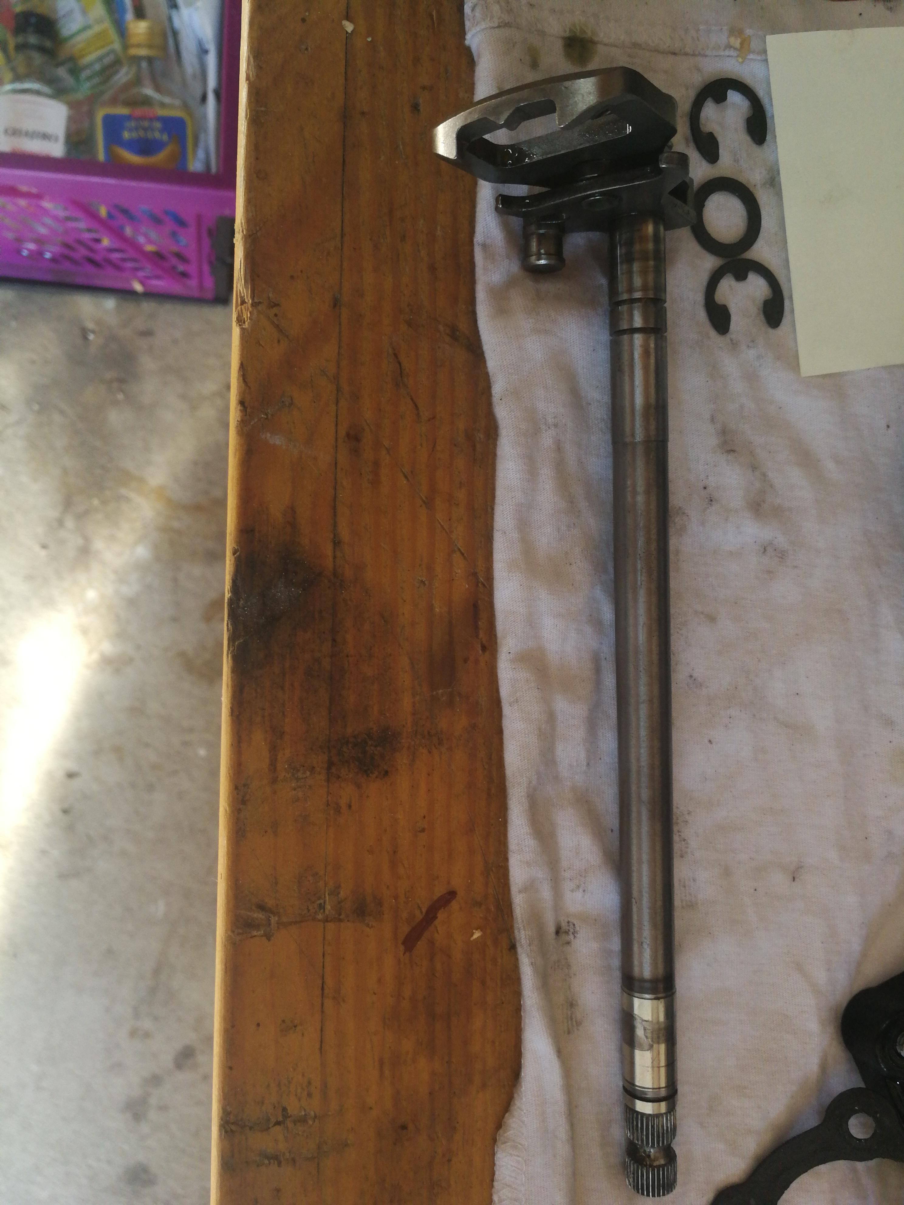

Legolas Geschrieben 23. April 2020 Autor report Geschrieben 23. April 2020 Feder ist wohl hin. Sollbruchstelle bei Triumph. Kommt wohl doch öfters vor. Dank euer Hilfe ist der Fehler schon mal lokalisiert. Ob es wohl Materialschwäche ist oder eine andere Ursache hat? Ich hoffe mal es liegt am Material. Dann müsste es mit einer neuen Feder ja einwandfrei laufen. Kann es vielleicht doch daran liegen das der Quickshifter nicht so gesund für die Schaltung ist? Danke nochmal für alle Tipps zum Ausbau. Brauche das natürlich nochmal wenn es andersrum geht. Die Welle sieht meines Erachtens noch gut aus... Oder sieht irgendjemand was was ich nicht sehe. Zitieren

Atlan Geschrieben 23. April 2020 report Geschrieben 23. April 2020 vor einer Stunde schrieb Legolas: Kann es vielleicht doch daran liegen das der Quickshifter nicht so gesund für die Schaltung ist? Auf die Feder kann der Quickshifter keinen Einfluss haben. Zitieren
