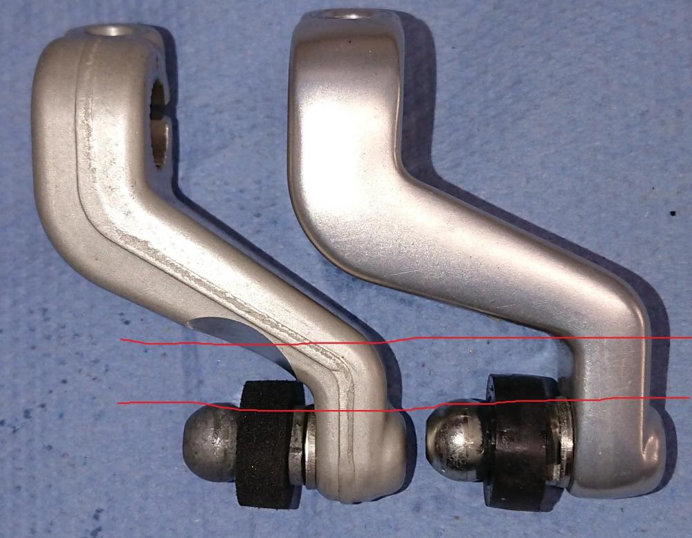

huafi Posted April 24, 2021 Report Posted April 24, 2021 Es gibt jetzt anscheinend eine neue Variante des vorderen Schalthebels: Der rechte war an meiner neuen RS montiert, der linke wurde mir mitgegeben. Der linke ist der ausgefräste vom Rückruf, der rechte ist neu gestaltet und hat eine andere Kröpfung und ist poliert. RSau 1 Quote

huafi Posted April 25, 2021 Report Posted April 25, 2021 ...ja das würde mich auch interessieren! Habe folgenden Versuch gemacht: Ich habe den Schalthebel (Foto oben) eine Rastung im Uhrzeigersinn verdreht, so dass jetzt die Schaltstange im 90° Winkel dazu steht. Dann musste ich die Schaltstange verkürzen damit der Fußhebel wieder richtig steht. Ergebnis: keine Änderung! Danach habe ich den Fusshebel höher gestellt weil ich im US-Forum gelesen hatte dass der Fehler vom "nicht kompletten loslassen" des Hebels kommt. Aber das hilft auch nichts. Mir fällt auf dass das Problem erst kommt wenn der Motor richtig warm ist, so nach ca. 15-20 Minuten. (kann aber auch Zufall sein) Quote
Triplemartin Posted April 25, 2021 Report Posted April 25, 2021 (edited) Der linke ist der Hebel bis zum Rückruf die von einigen Händlern bearbeitet wurden weil der Fehler vom QS teilweise auf den Hebel zurückgeführt wurde weil er nicht freigängig genug war(d.h die Ausfräsung) Dann gabs offiziellen Rückruf via KBA für den neuen Hebel,aber auch danach hatten einige Probleme wie du sie hast. Liegt einerseits an der Elektronik vom QS und meiner Meinung nach auch am Getriebe selber,wenn ich bummel schaltet es manchmal etwas laut&hart aber exakt&sauber,bei Feuer frei flutscht es immer lautlos.Insgesamt aber nicht das geschliffenste. Edited April 25, 2021 by Triplemartin Quote
