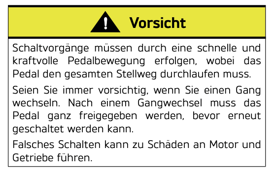

speedy3002 Geschrieben 2. Mai 2021 report Geschrieben 2. Mai 2021 (bearbeitet) vor 24 Minuten schrieb huafi: ...also das mit dem Anlernen würde mich schon interessieren. Ich habe meine mit 0 KM übernommen. Weiss hier jemand wie das genau gemacht wird? Lt Einbauanleitung, Seite 8 (Siehe Anhang): "Speed Triple S ab FIN 867685, Speed Triple RS Hinweis: • Die korrekte Motorabstimmung muss vor dem Starten des Motors auf das Motorsteuergerät (ECU) heruntergeladen werden. Diese Informationen sind auf der „Triumph Online“ Händler-Webseite zu finden. Schließen Sie das Triumph Diagnosegerät an und laden Sie die korrekte Motorabstimmung bei aktivierter TSA nach dem auf der Händler- Webseite „Triumph Online" angegebenen Verfahren auf das Motorsteuergerät herunter. Fahren Sie das Motorrad ganz herunter und schalten Sie dann die Zündung wieder ein. Aktivieren Sie den TSA auf der Instrumententafel, wie im Benutzerhandbuch beschrieben. Fahren Sie das Motorrad 10 Sekunden lang in jedem Gang. Auf den Instrumenten wird eine Meldung „Getriebewarnung“ angezeigt, bis die Gangpositionen adaptiert sind." Wenn du das Moped mit 0 KM übernommen hast, dann wurde der Einbau vermutlich nicht richtig durchgeführt, bzw. der Anlernvorgang nicht korrekt beendet. Habe meine auch mit 6km übernommen, QS wurde durch Händler eingebaut. MbG Markus A9770425-DE.pdf Bearbeitet 2. Mai 2021 von speedy3002 T-Time reagierte darauf 1 Zitieren
speedy3002 Geschrieben 2. Mai 2021 report Geschrieben 2. Mai 2021 (bearbeitet) Noch ein Zitat von Seite 9 der Einbauanleitung zum Thema Schaltvorgänge..... Bearbeitet 2. Mai 2021 von speedy3002 Zitieren
huafi Geschrieben 2. Mai 2021 report Geschrieben 2. Mai 2021 speedy3002...danke für die Info. Eine "Getriebewarnung" hatte ich nicht im Display, also muss das schon gemacht worden sein. Evtl. haben die das einfach auf dem Montageständer, einmal "durchlaufen" lassen. Da kann man wohl nicht viel falsch machen. Allerdings solltest du nicht von deinem funktionierenden QS auf alle Anderen schließen, wir sind auch nicht auf der Nudelsupp'n daher geschwommen ;-) LG Zitieren
