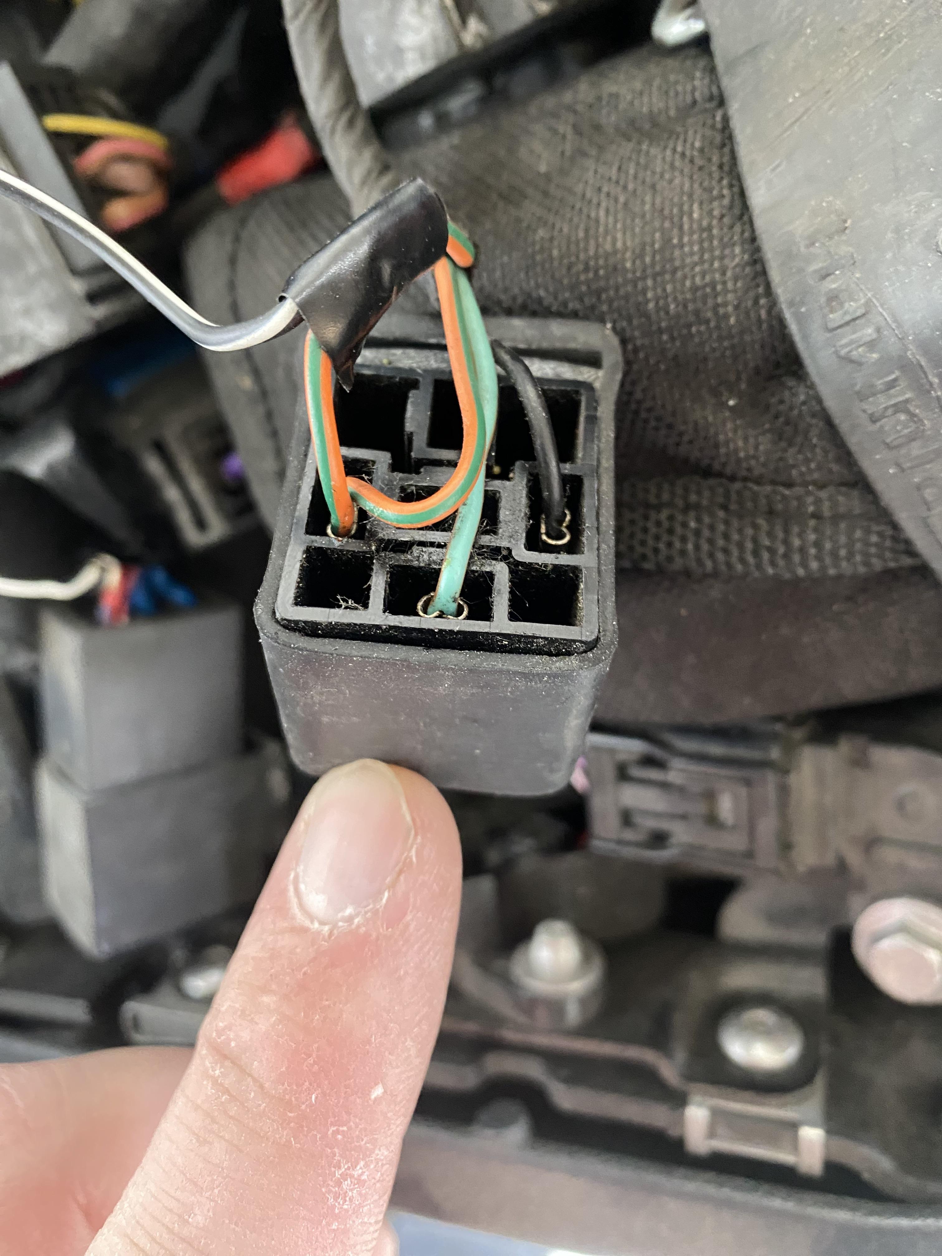

Speedydigga Geschrieben 18. April 2020 report Teilen Geschrieben 18. April 2020 Hallo zusammen, bin gerade dabei ein kurzes Heck mit schicken led Blinkern auf meine speedy zu bauen. Wo finde ich das zu tauschende blinkrelais? Unter der Sitzbank sind mehrere und ich weiß nicht genau wie und wo ich das lastunabhängige Relais einbauen muss. wäre euch sehr dankbar wenn mir jemand helfen kann. Habe die speedtriple 1050 bj 2011 vg aus Hamburg Zitieren Link zu diesem Kommentar Auf anderen Seiten teilen Mehr Optionen zum Teilen...
TripleInside Geschrieben 19. April 2020 report Teilen Geschrieben 19. April 2020 Hallo zusammen, bin gerade dabei ein kurzes Heck mit schicken led Blinkern auf meine speedy zu bauen. Wo finde ich das zu tauschende blinkrelais? Unter der Sitzbank sind mehrere und ich weiß nicht genau wie und wo ich das lastunabhängige Relais einbauen muss. wäre euch sehr dankbar wenn mir jemand helfen kann. Habe die speedtriple 1050 bj 2011 vg aus Hamburg Hallo, die 2011 müsste doch schon die 515 NV sein. Dazu habe ich ein Bild.Gruß Norbert.. über ein mobiles Endgerät. Zitieren Link zu diesem Kommentar Auf anderen Seiten teilen Mehr Optionen zum Teilen...

Hopfi Geschrieben 19. April 2020 report Teilen Geschrieben 19. April 2020 Super, vielen lieben Dank! Servus,Wenn es kein Triumph Relais ist, wirst du vermutlich die Steckerbelegung umspinnen müssen Gruß Gesendet von iPhone mit Tapatalk Zitieren Link zu diesem Kommentar Auf anderen Seiten teilen Mehr Optionen zum Teilen...
EisenReiter3 Geschrieben 17. Juni 2020 report Teilen Geschrieben 17. Juni 2020 Am 19.4.2020 um 14:49 schrieb Hopfi: Wenn es kein Triumph Relais ist, wirst du vermutlich die Steckerbelegung umspinnen müssen Das kann ich bestätigen. War bei meinem Relais (Shin Yo?) von Polo jedenfalls nötig. Zitieren Link zu diesem Kommentar Auf anderen Seiten teilen Mehr Optionen zum Teilen...
