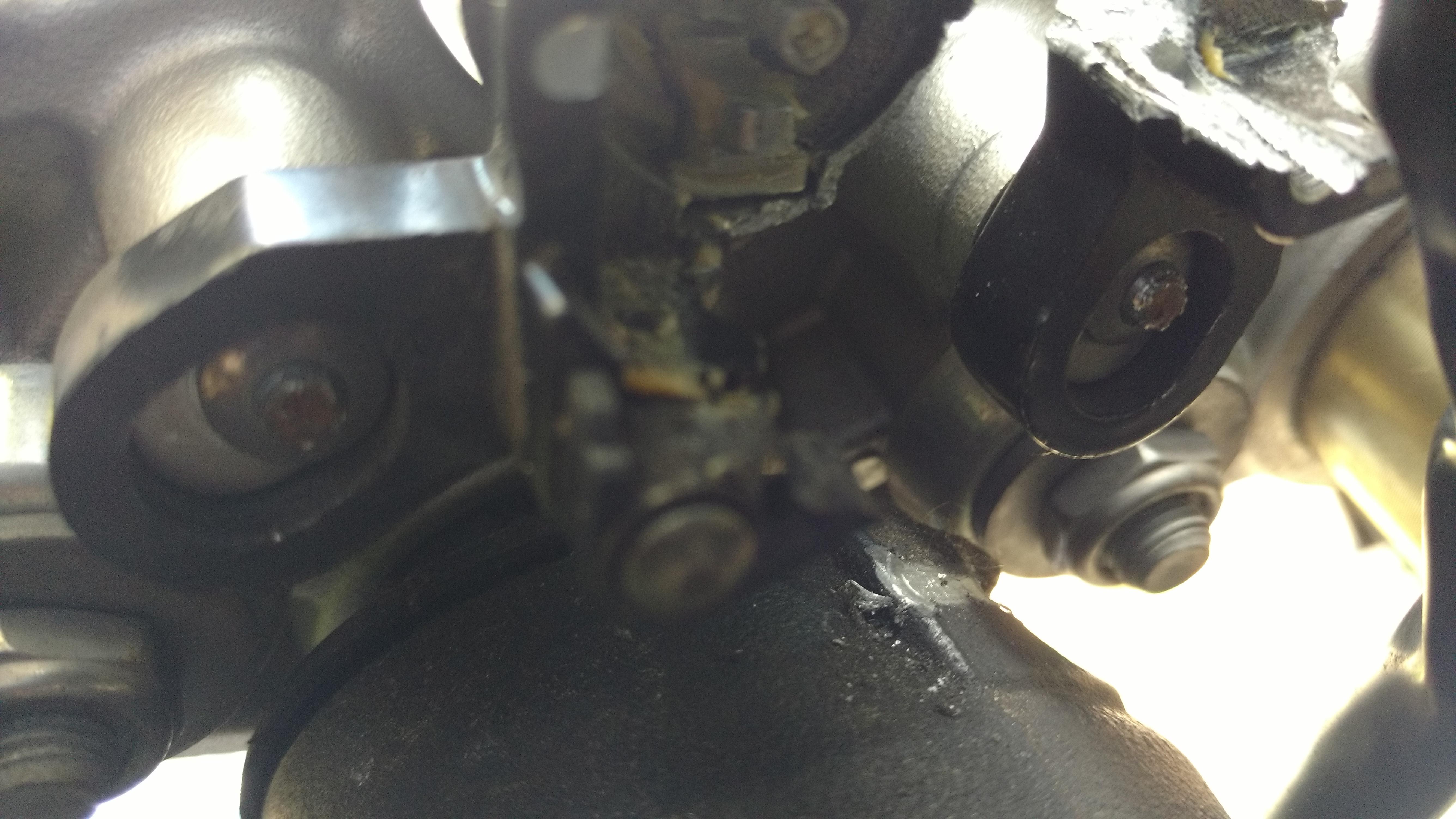

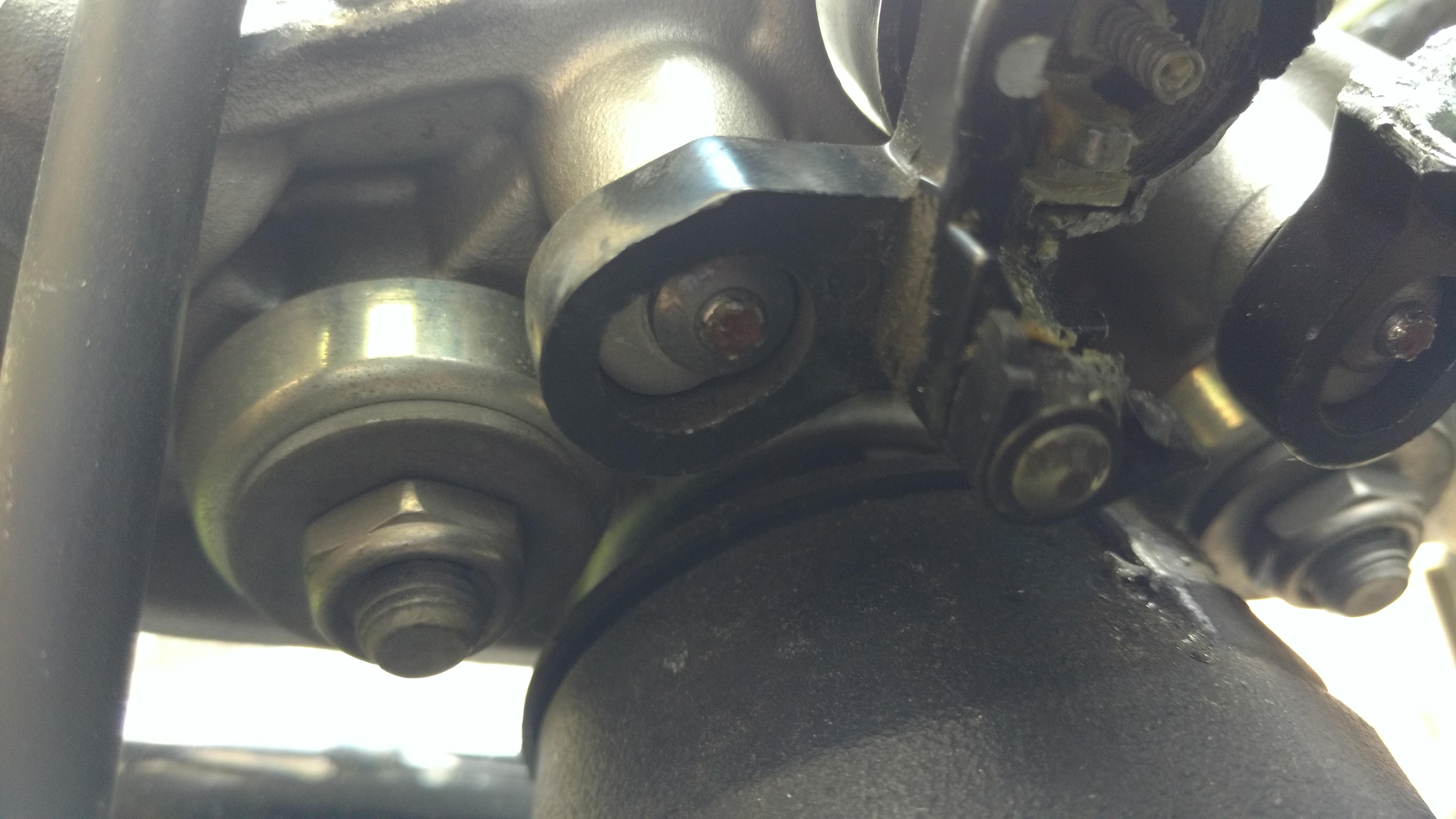

ich habe eine Herausforderung und zwar wurde mein Lenkerschloss sowie Sperre über Nacht beschädigt und muss ersetzt werden. Leider bekomme ich die Halterung des Zünschlosses nicht ab da ich nicht das richtige Werkzeug besitze.
Könnt ihr mir weiterhelfen? Wie bekomme ich die Halterung ab?

Meistens werden da Abreissschrauben verbaut, die muss man aufbohren.
Mittig ankörnen und dann mit Geduld peu a peu grösser bohren
Dazu musst du aber die Gabelbrücke ausbauen.

Die obere Gabelbrücke muss demontiert werden.
Die Abreißschrauben lassen sich dann an der umgedrehten Brücke mit einer Standbohrmaschine gut bearbeiten und gegen Innensechskant austauschen.
Wenn sich das Lenkradschloß nicht mehr entsperren lassen sollte, wird es allerdings ziemlich mühsam.

Nimm einen Dremel, mach einen Schlitz in die Abreisschraube, nimm nen Schlitzschraubendreher und raus damit. X-mal praktiziert.
Kleiner Meißel oder ein Schraubendreher und ein Herzhafter Schlag. Ich habe die Köpfe abgebohrt, ging ruckzuck.
Ich hab das mal in angebautem Zustand mit ner 4er oder 5er Nuss gelöst. Die passt gut auf die Stummel der Abreissschraube.
