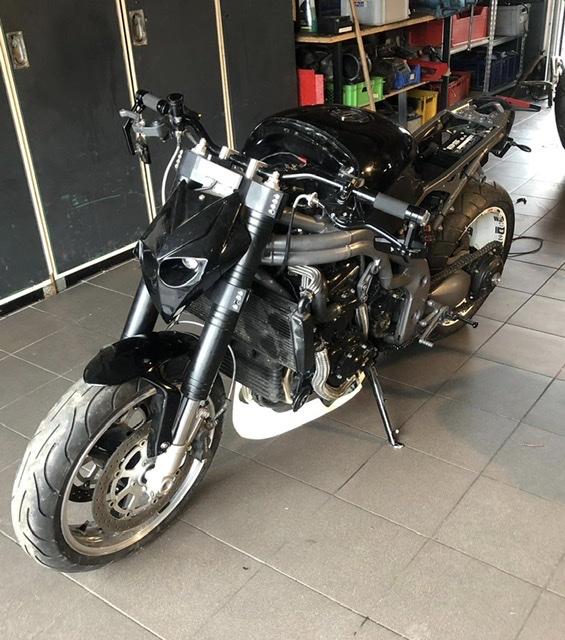

mich habe mir eine Baustelle zugelegt und steige ehrlich gesagt langsam nicht mehr so ganz durch.
Erstmal das grundsätzliche:
T595 Daytona Erstzulassung 02/99 in der Fahrgestellnummer taucht die 503 auf, gehe also davon aus das es auch das Modell 503 ist oder sehe ich das falsch?
Von der Drosselklappe gehen 3 Unterdruck schläuche auf ein Rail an welchem der Leerlaufsteller sitzt. Die beiden kleinen Anschlüsse am rail sind frei....
Ich bekomme nach einigen Startversuchen einen einigermaßen stabilen Leerlauf aber der Bock geht beim Gas geben sofort aus...
jetzt habe ich hier eine Daytona stehen die läuft, aber den leerlaufsteller links oben an der DK sitzen hat.
kann ich die Einheit tauschen? Oder geht das nicht,
jemand eine Idee was der Fehler sein könnte?

da scheint ja mehr umgebaut worden zu sein, richtig? Der AGB fürs Kühlwasser schaut normal anders aus :guffaw:...

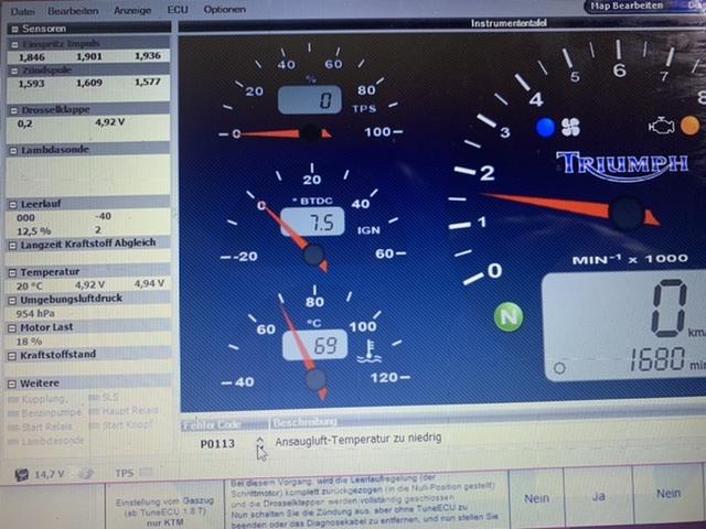

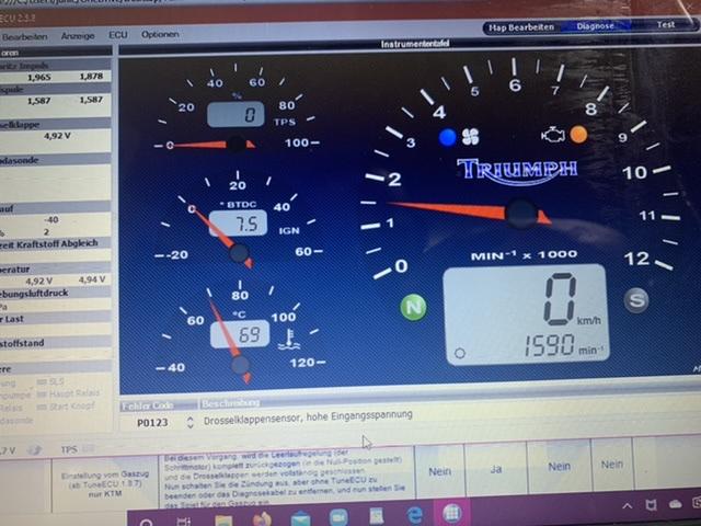

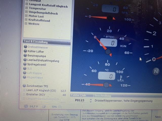

dann kam auch mein Kabel aus Great Britannien 🇬🇧 und ich hab erstmal Fehler ausgelesen.
war ne Menge drin, einmal gelöscht und 2 blieben über
(Bilder hänge ich an)
neuen TPS rein neuen Fühler rein, TPS reset, noch schlimmer als vorher!! 😢😢😢
ich bin durch und weiß nicht mehr weiter!!!
mit startpilot dreht sie sauber hoch!
Mohne geht sie mittlerweile aus wenn man den Gasgriff nur anschaut...

kamisch finde ich das er im diagnosefenster den TPS mit 0 angibt.
vorher standen da 4,9volt und....
ich weiß langsam nicht mehr weiter.
warum sind TPS und Temperaturfühler immer im fehlerspeicher...
wobei die Werte laut messprotokoll (werkstatthandbuch) passen..? 😢😢

Das WHB empfiehlt bei den Fehlern P0123 und P0113 die Verbindung des Kabelbaum zur ECU und gegen Masse zu messen.
Fast 5V ist die Versorgungsspannung und nie und nimmer die Spannung bei 0% Gas. Nach einem Reset kann das aber so gedeutet werden.
Beide Sensoren hängen mit dem Kühlwassertemperatursensor auf dem gleichen Massepunkt, der wahrscheinlich wegen irgendeines Fehlers ziemlich verschoben ist.
