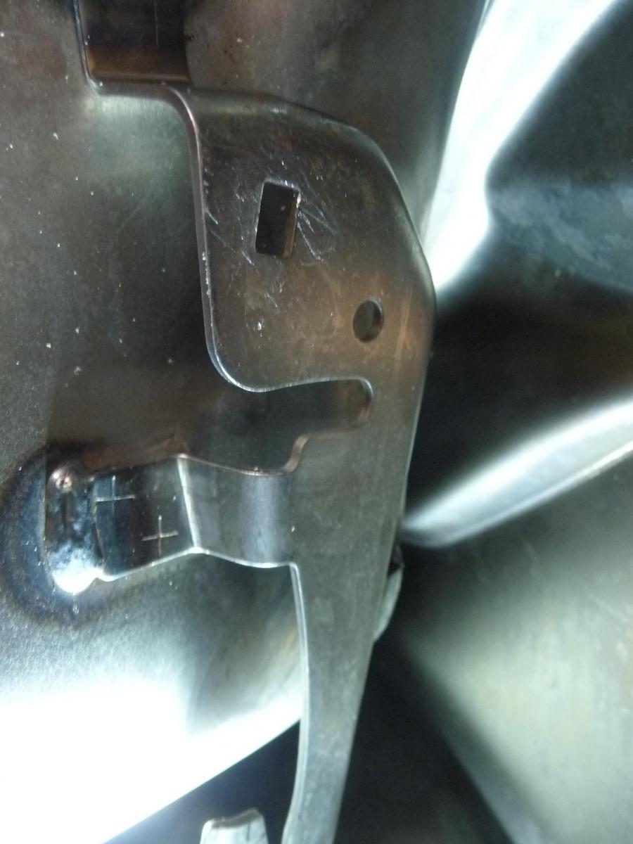

Der Tankfüllgeber (langes Rohr, ähnlich wie an den 955er N-Modellen) ist unten/innen mit einer Plastikstecknase in den Blechtank geclipst. Auch der Tankgeber muss beschädigungsfrei raus. Wie der am Tank verriegelt ist, ist aber ebenfalls nicht zu erkennen. Any Ideas?

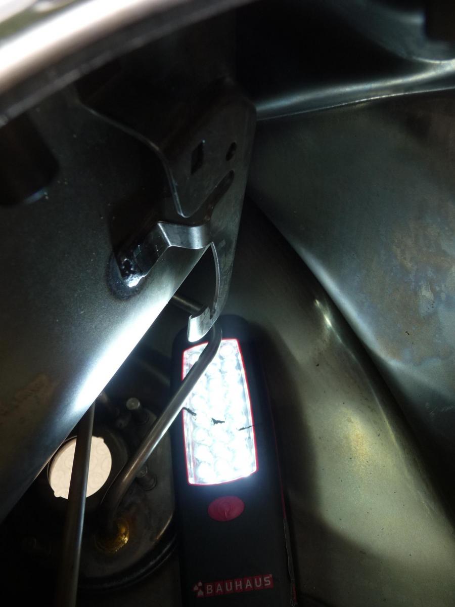

Der Tankgeber ist raus. Dank einem Tipp von ketchup#13 :top: war das in 10 Sekunden erledigt:
1) Durch das Loch der Benzinpumpe fassen,
2) mit einem kleinen Werkzeug die Plasitknase der unteren Befestigung noch oben drücken
3) gedrückt halten
4) Tankgeber schwenken (löst die mittlere Befestigung)
5) Tankgeber nach unten ziehen (löst die obere Befestigung)
Bilder sagen mehr als 1000 Worte:
Tank außen
Tank innen, Befestigungsleiste für Tankgeber
large.P1050295.JPG.536e2cec8b63844cbc2b9db8d447683e.JPGlarge.P1050294.JPG.937ca28fe294690a6c8ac5b43d7284cf.JPG

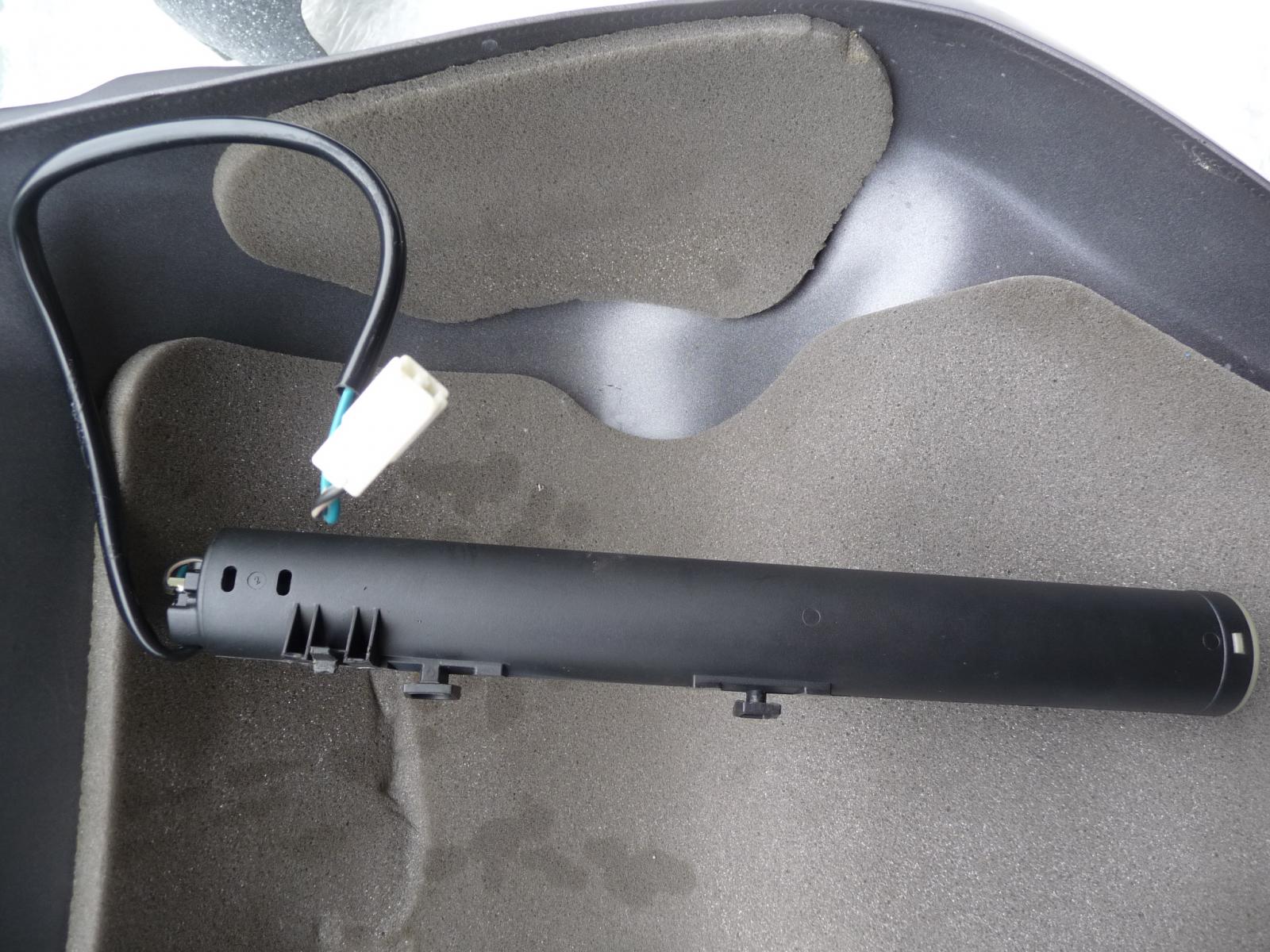

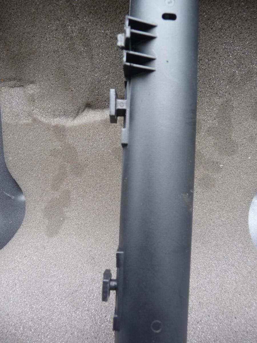

Tankgeber, ausgebaut
large.P1050293.JPG.e76e44ef15f30d0408baf3b31ea8d1f2.JPGlarge.P1050292.JPG.bbd37d9bfc047a9cc9452aa146982429.JPG
