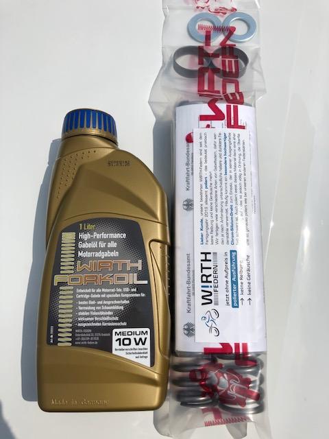

Uli K Geschrieben 12. Juni 2020 Autor report Geschrieben 12. Juni 2020 (bearbeitet) Yippi, das Training ist gerettet. Das Schrauberwochenende auch. nachdem sich auf all meine Anfragen bei bekannten und weniger bekannten Öhlins-Experten und in der Szene bekannten Firmen niemand zurückgemeldet hat, (bis auf Karsten, der sich dafür entschuldigt hat, dass er zurzeit nichts mehr annehmen kann) habe ich bei der Firma Wirth http://www.wirth-federn.de unkomplizierte und freundliche Unterstützung aus eigener Produktion bekommen. Zu einer 11er Gabelfeder gab es noch Gabelöl und Vorspannhülsen, falls die Gabel doch noch zu weit eintauchen sollte. Ganz bestimmt eine gute Option. Besten Dank also an die Herren Wirth, Ich werde berichten... Grüße, Uli Bearbeitet 12. Juni 2020 von Uli K Rechtschreibung Zitieren

Uli K Geschrieben 22. Juni 2020 Autor report Geschrieben 22. Juni 2020 Wirth-Gabelfedern - Erste Eindrücke Komme gerade vom DC Groß Dölln zurück. Schon mal vorweg: Der Einbau hat sich gelohnt! Der Einbau allerdings gestaltete sich doch nicht so leicht wie einige mehr oder weniger professionelle Schrauber das auf YouTube erklären. Aufgrund der nicht geringen Spannung der Gabelfeder kommt man schlecht an die Kontermutter heran, ein flacher und an den Seiten geblätterter Gabelschlüssel wäre von Vorteil. Nachdem ich schon anfing, pfuschig vorzugehen, nach dem Motto, „das Ding muss doch zu lösen sein und sei es mit roher Gewalt“, konnte ich mich gerade noch Bremsen. Ein Kumpel mit seinem Schlagschrauber kam mir zu Hilfe, und, wer hätte das Gedacht, mit einer passenden Hohlnuss war die Mutter sogleich gelöst. Das Öl, gerade mal zwei Jahre drin, wurde gewechselt, weil ziemlich dunkel und schmutzig. Die leicht progressiv gewickelte 11er Wirth-Gabelfeder kam rein, 10er Gabelöl drauf. Stand fürs Erste 140mm (ohne Feder gemessen). Nachkippen geht immer. Die ersten Eindrücke auf der Landstraße waren ordentlich, die Gabel tauchte im Streetmodus mit ABS deutlich weniger ein als mit den Original-Gabelfedern. -Aber die Vorspannung war ja noch nicht wieder zugedreht. Mit ein paar Umdrehung auf „zu“ gelang es mir, den Negativ-Federweg fast lehrbuchmäßig einzustellen. Dann ging es ans Umstrippen, Racetec K2 drauf, auf den Anhänger und ab ging’s in die Uckermark. Entgegen der Wetterprognose, war der erste Tag völlig verregnet, und mangels zweitem Satz Felgen betätigte ich mich als Grillmeister und genoss das regionale Lübzer Pils. Am nächsten Tag ließ sich gelegentlich die Sonne wieder blicken, beim zweiten Törn war die Piste wieder trocken, die Rundenzeiten flotter. Von Runde zu Runde kam ich besser mit der Speedy zurecht. Das erste Mal, dass ich mit einem Naked Bike auf einem Rundkurs bin. Als Ich den Anbremspunkt einmal zu optimistisch wähle, und mit drei Fingern den Hebel betätige, stellt sich die Speedy spontan auf das Vorderrad und Ich verpasse den Einlenkpunkt und entscheide mich für den Notausgang. Kein Problem an dieser Stelle, Abschnitt D auf dem ehemaligen Rollfeld. Danach bremse ich nur noch mit zwei, in den kurvigen Abschnitten in Schräglage mit einem Finger, die Transparenz ist mit nur einem Finger indes besser spürbar. Da nach dieser Aktion bis zum Gabelfuss noch ca. 15 mm übrig waren, habe ich die Vorspannung um weitere 2 Umdrehungen erhöht. Druck-und Zugstufe habe ich von ganz offen nach Gefühl und Augenmaß angepasst. So war ich zum Schluss doch relativ flott in der roten (schnellsten) Gruppe unterwegs und konnte an einigen älteren Superbikes und österreichische Grafen vorbeiziehen. Bei der Einstellung des Federbeins gibt es weiterhin Verbesserungspotenzial. Mit zunehmender Temperatur und härterer Gangart, fühlte sich das Heck beim strammen Rausbeschleunigen aus Schikanen etwas zu weich an. Fazit: Der Umbau hat sich wirklich gelohnt und ist allen Sportfahren, die 90 Kilo und mehr auf die Waage bringen aus meiner Sicht unbedingt zu empfehlen. Ich freue mich schon auf das nächste Event! Bis dann Grüße, Uli Zitieren
