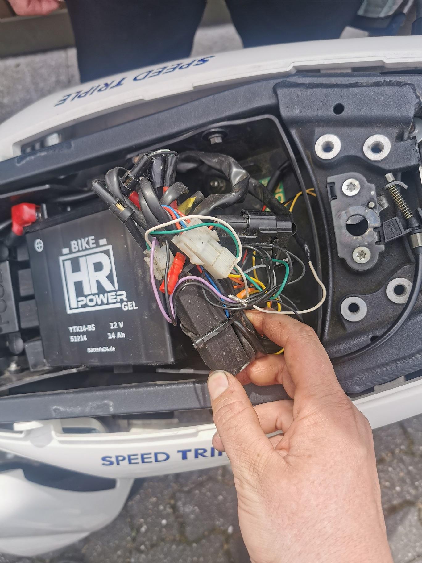

theridingdutchman Geschrieben 18. Juni 2020 report Geschrieben 18. Juni 2020 Vielleicht kann mir jemand helfen, hab bei meiner Speedy heute das erste mal die Sitzbank abgemacht und diese Box gefunden. Weiß vielleicht jemand aus dem Stehgreif, was das ist? Es scheint ne Sicherung zu fehlen, es gehen etliche Kabel rein und raus... Sieht nicht sehr original aus, finde ich. Zitieren
SiRoBo Geschrieben 18. Juni 2020 report Geschrieben 18. Juni 2020 Das könnte ein lastunabhängiges Blinkerrelais für LED Blinker sein. So ein Kabelsalat ist mit Sicherheit nicht original. Und ich dachte, ICH hätte nach meinem Heizgriffeinbau einen Kabelsalat unter der Sitzbank. Zitieren

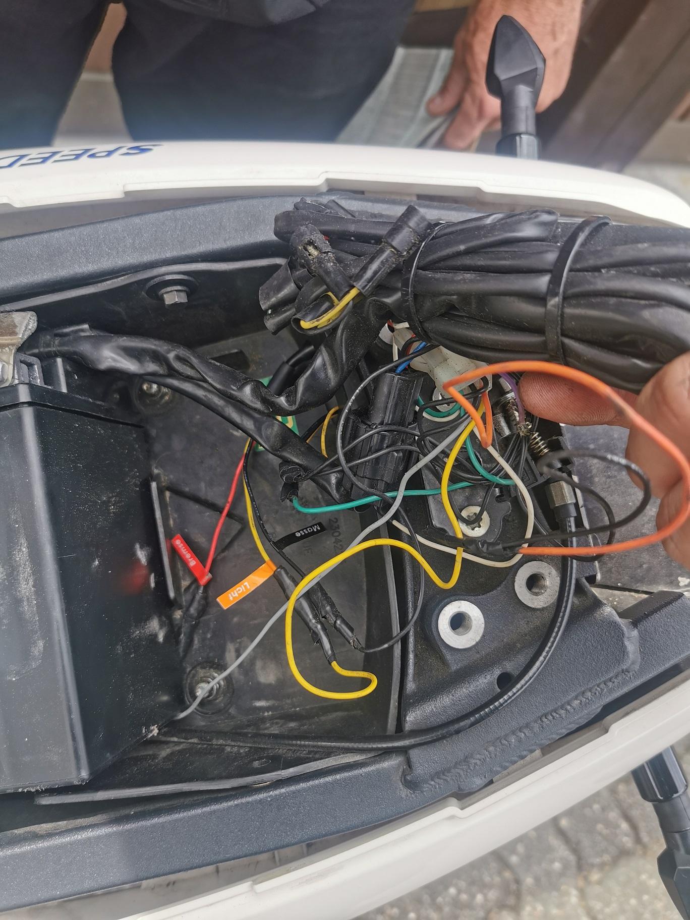

Hiasl Geschrieben 19. Juni 2020 report Geschrieben 19. Juni 2020 Ich würde hier nichts ändern, wenns sonst keine Probleme gibt. Tu mal noch den lila Draht isolieren, bzw alles was blank ist. Dann wieder so verstauen und hoffen, dass bei starkem Regen keine Fehlfunktionen auftreten Zitieren
The Stig Geschrieben 19. Juni 2020 report Geschrieben 19. Juni 2020 Schaut nach Rücklicht und Blinkerkabel aus. Einfach entwirren und folgen. Zitieren
joe8353 Geschrieben 19. Juni 2020 report Geschrieben 19. Juni 2020 (bearbeitet) Hi, ich sehe leere Blinkerstecker, und wenn die Beschriftung stimmt auch die drei Kabel zum Rücklicht (Masse, Licht, Bremse). Der aufgerollte Kabelsalat (letztes Bild, rechts) schaut aus wie der original Kabelbaum. Steht denn was drauf auf dem Kästchen? Hast Du andere Blinker oder ein anderes Rücklicht? (LEDs, "Dynamikblinker" oder so was?) Wo fehlt die Sicherung? Und warum nicht den Vorbesitzer anrufen und fragen? Gerhard Bearbeitet 19. Juni 2020 von joe8353 Zitieren
theridingdutchman Geschrieben 20. Juni 2020 Autor report Geschrieben 20. Juni 2020 Ja, es sind LED Blinker und LED Rücklicht montiert, der Vorbesitzer weiß von nix. Sobald das Moped Montag oder Dienstag angemeldet ist, mache ich eh ne komplette Inspektion, dann nehm ich das Teil auch mal auseinander und gucke es mir genauer an. Beim erstens Gucken hab ich keine Beschriftung oÄ gesehen. Zitieren
theridingdutchman Geschrieben 30. Juni 2020 Autor report Geschrieben 30. Juni 2020 hab am Samstag angefangen, Ölwechsel, Bremsflüssigkeit und wollte dann eigentlich auch noch nach der Elektrik gucken und Stummel montieren. Hat dann gut angefangen, Stummel passen nicht, Kühlmittel ist braun und ekelhaft, Blinker an der Kühlerverkleidung hat einen fetten Widerstand dran, der rein gequetscht ist und so weiter... Ich hab dann die Flüssigkeiten gewechselt, Lenker wieder montiert und die Elektrik in Ruhe gelassen, war angepisst genug. Hab immer noch keine Ahnung, was diese kleine Box ist, es ist auch nur einer der vielen Stecker dran, steht absolut gar nix drauf. Egal, diesen Samstag geh ich dann nochmal dran. Blinkrelais hab ich schon getauscht, das 1€ Relais aus China funktioniert einwandfrei, neue Blinker vorne und hinten sind schon da, ein kleines Rücklicht auch. Die passenden Stummel sind bestellt, kommen hoffentlich diese Woche an. So weit.... Bin Samstag und Sonntag dann gefahren, fährt wirklich sehr geil, ist was ganz anderes als meine BMWs. Zitieren
